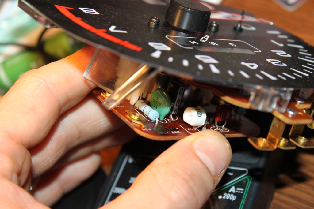

Все оказалось намного проще. после установки сигналки и подключении ее к сигналу PULSE сигналка работает нормально и определяет заведена машина или нет, следовательно проблема в тахометре. Я его разбирал и пропаивал, но незаметил трещину на резисторе, разобрал повторно все пропоял и тахометр заработал.
странно почему именно этот резистор у всех дефект пайки наверное на заводе он был припаян и потом на него были механическое воздействие вследствии чего металл пайки находился под нагрузкойи чер несколько летлопаеться от усталости. Да. после пропайки обязательно смажте место пайки цапонлаком.

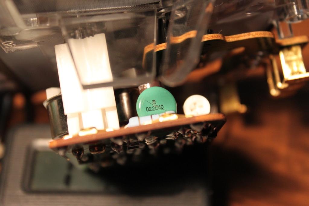

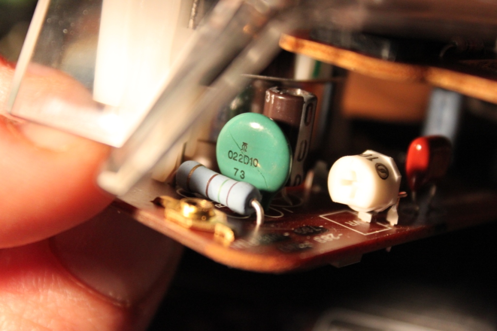

новую тему создавать не стал и так их много.
Поимел с тахометром ту же проблему в этом же месте с этим же резистором как и у предыдущих ораторов.
Пока не пробывал на работоспособность, т.к. еще один касяк
заключается он в некой трещине, как я предпологаю по поискам по нету это "Ограничитель бросков тока" (нашел по схожести с 022d9)
правда его более детальных характеристик не нашел.
прибором проверял через него ток идет. но трещина объективно есть причем приличная. Если кто разбирается в этом подскажите плиз заменить чем ??,

Re: ТАХОМЕТР
Во общем отчитываюсь, тахометр работает, несмотря на трещину в этой "Фигне" прокапал клеем с обеих сторон чтоб влага не попадала.
впоследствии как подсветку доделаю, проклею все швы приборки герметиком. т.к. подозреваю что выход из строя пайки резистра был связан с попаданием влаги, т.к. непосредственно за пару мес до первых отказов, образовывался конденсат внутри панели.... откуда ума не приложу.... (так же думаю туда вклеить пакетик с влагопоглотителем http://images.reklama.com.ua/2010-02-17 ... 0x600.jpeg) и забуду про это как про плохой сон =)))) надеюсь.
