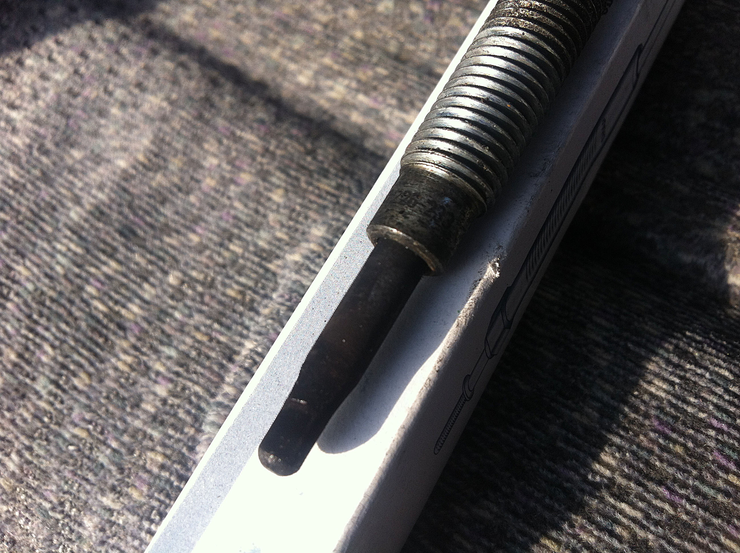

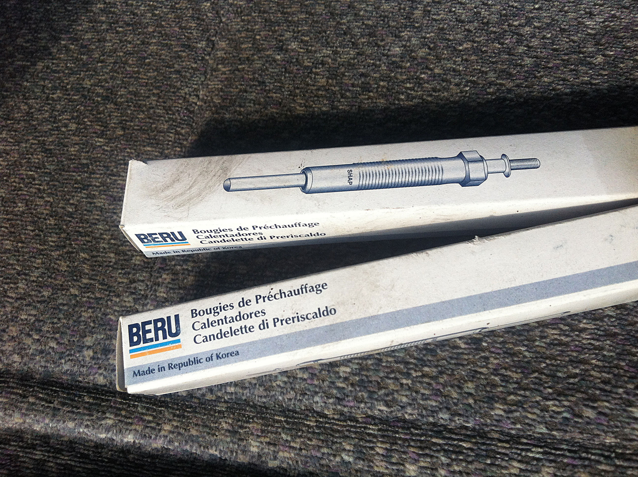

Корейские BERU вполне подходят
PajeroII,91, 4D56T, 3 двери, Yokohama Geolander 15'' - к сожалению, продан
PajeroII,94, 4M40T, 5 дверей, Maxtrek М7 15". продан.
Deem-On
Сообщения: 1014
Зарегистрирован: 18 мар 2011, 17:49
Двигатель:: 4M40
Мой автомобиль(и):: Паджеро 2, был
Откуда: Ярославль
Поблагодарили: 95 раз
Re: свечи накаливания 4м40
Сообщение Deem-On »
AlexV писал(а):Корейские BERU вполне подходят
Я смотрю дата в чеке как раз год назад. Как свечи ходят, все живы? Сколько км проехали?
