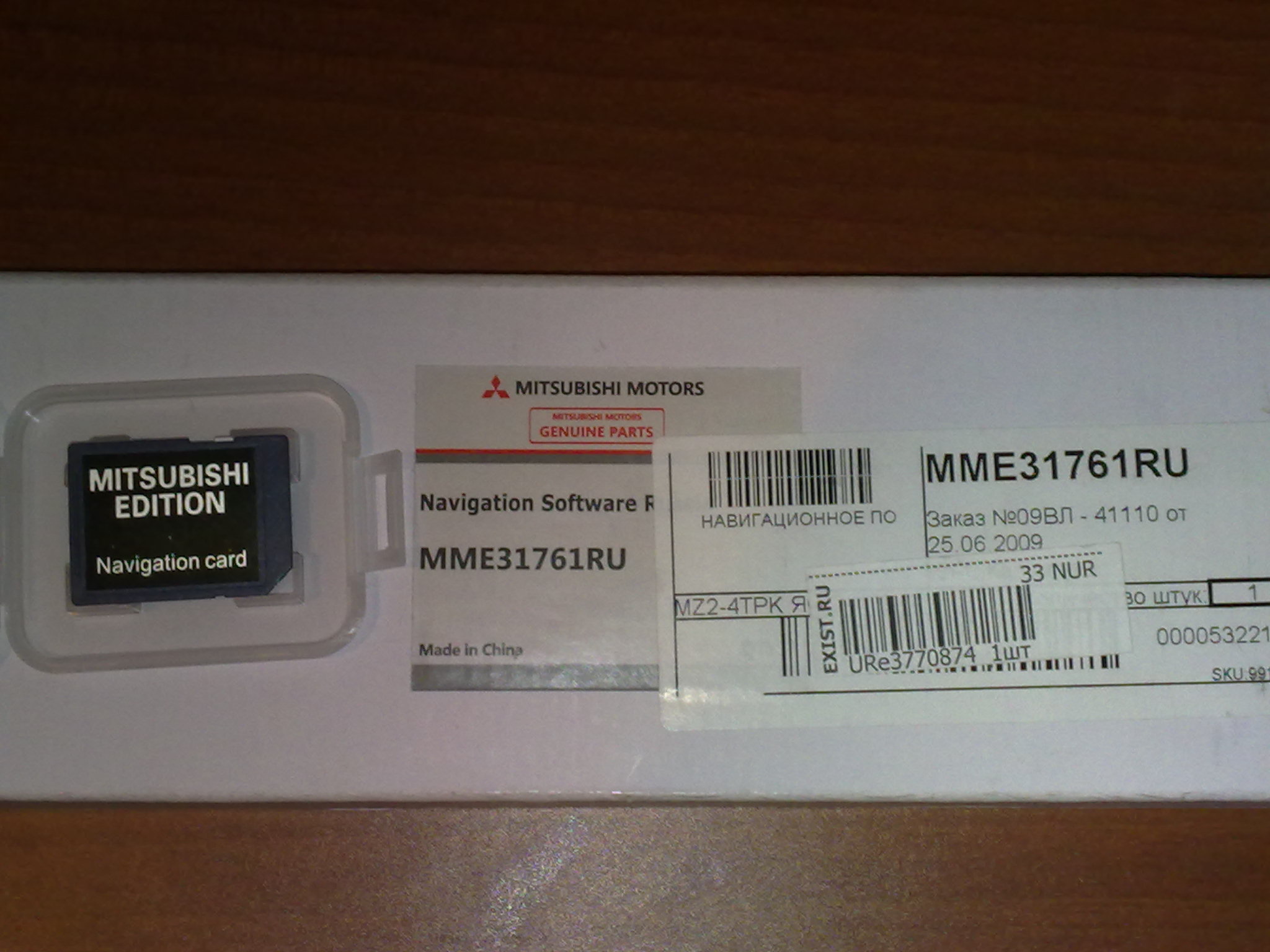

Что-то это подозрительная навигация по-моему. Дата на ценнике 26.06.2009 - год назад почти - если бы было чего-то настоящее - давно было бы всем известно и на торрентах лежало. И насколько я помню MMCS R-01(02) не имеет слота для карт памяти, поэтому к Pajero IV эта навигация не имеет никакого отношения. К тому же Made In China... Всё это наводит на мысль, что это просто фейк.
Anatori на Mitsubishi Pajero IV 3D 3.8 Ultimate AT ORIENT RED
Re: Штатная навигация П4.
Это карты для Mitsubishi Edition, http://www.autodealer.ua/articles/news.php?id=6055, к R1 (R2) отношения не имеют.

http://www.bars-mitsubishi.ru/ru/auto_s ... cessories/
Посмотрите: это оф.аксессуары Pajero IV
Выписывал через EXIST.Так что это не чё попало

Аксессуары-то офф., но это не для штатной MMCS, а для ММЕ, а это две разные разницы
