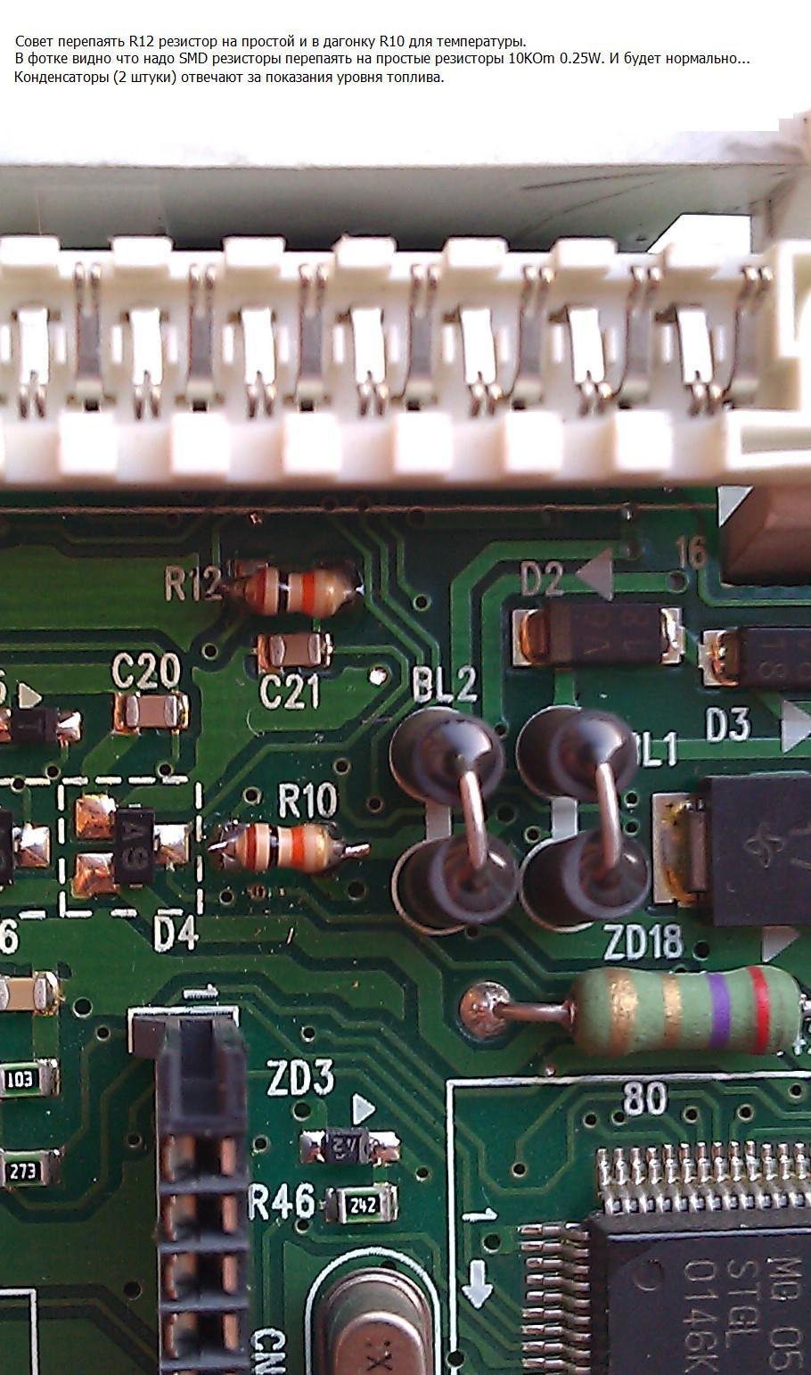

здаров пацаны помогите, когда включаешь зажигание то стрелка уровня топлива стремительно поднимается вверх, а когда включаешь авто падает полностью вниз, поменял датчик топлива не памогло,в чем может быть причина

в плате?

идрис писал(а):здаров пацаны помогите, когда включаешь зажигание то стрелка уровня топлива стремительно поднимается вверх, а когда включаешь авто падает полностью вниз, поменял датчик топлива не памогло,в чем может быть причина
платку на обратной стороне приборки пропаяйте.
все нужное с картинками найти можно в FAQ.
подсказка - smd-резисторы R10 и R12.
