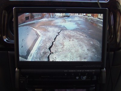

картинка выводится на голову (1DIN с выдвижным монитором, при задвинутом мониторе соотв. ничего не показывает), питание подается с фонарей заднего хода (заднюю включил - пошло, выключил - кончилось). про бампер - честно не помню, пошел фотать.

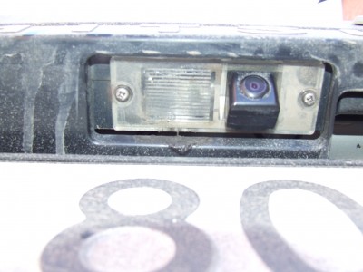

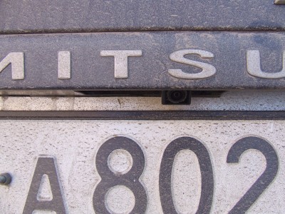

собственно вот так это все выглядит, пытался ее снять, чтоб видно было где приклеено - не получилось, прилипла наглухо а ломать нет желания. проще объяснить - колпак над лампочкой со штатной подсветки отпиливается и после небольшой подрезки приклеивается на площадку стекла рядом с камерой, в него вставляется лампа подсветки. провода на камеру идут через резинку со штатной проводкой (геморно, но пропихивается), дальше через потолок над стойками к голове (у меня попроще - "мозги" головы лежат под передним сидением), или как вариант - под полом вдоль порогов. времени установка с протяжкой заняла часа 2, из них полчаса пилил огрызком полотна от ножовки по металлу. в общем - достаточно удобная весчь, особенно в тесной парковке.
зы. если стоит цель видеть бампер - камеру можно немного развернуть (у меня кусок видно для ориентира)

камера идет как на картинке по ссылке - стекло с отверстием куда она прикручивается, которое вставляется 1в1 в место штатного фонаря, и даже с планкой под лампу. весь огород в пилением-клейкой я разводил для того чтоб туда (на стекло с внутренней стороны) пыль не попадала и яркость свечения лампы не уменьшалась.
