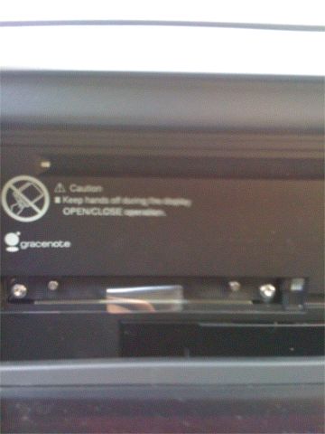

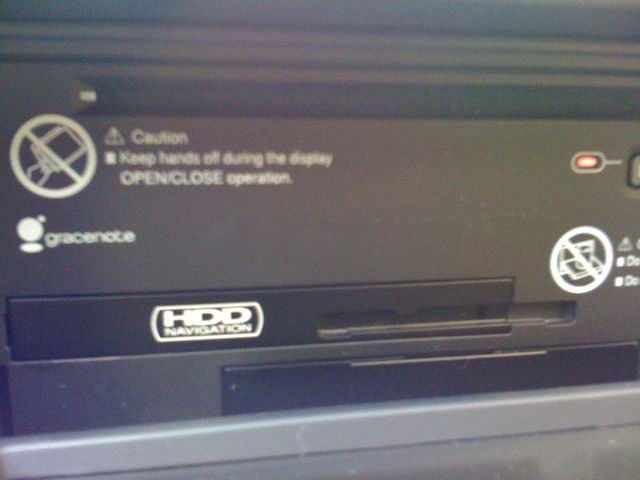

1. Нажимаем на MMCS кнопку OPEN видим крышку с надписью HDD Navigation. Отжимаем отвёрткой аккуратно вбок эту крышку (она гибкая) и вынимаем её.
2. Под крышкой видим два винта

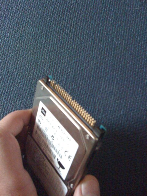

4. Тянем HDD за плёночку и вынимаем его
5. Находим где-то адаптер IDE 3,5" -> IDE 2,5" и подсоединяем наш вынутый HDD к десктопу

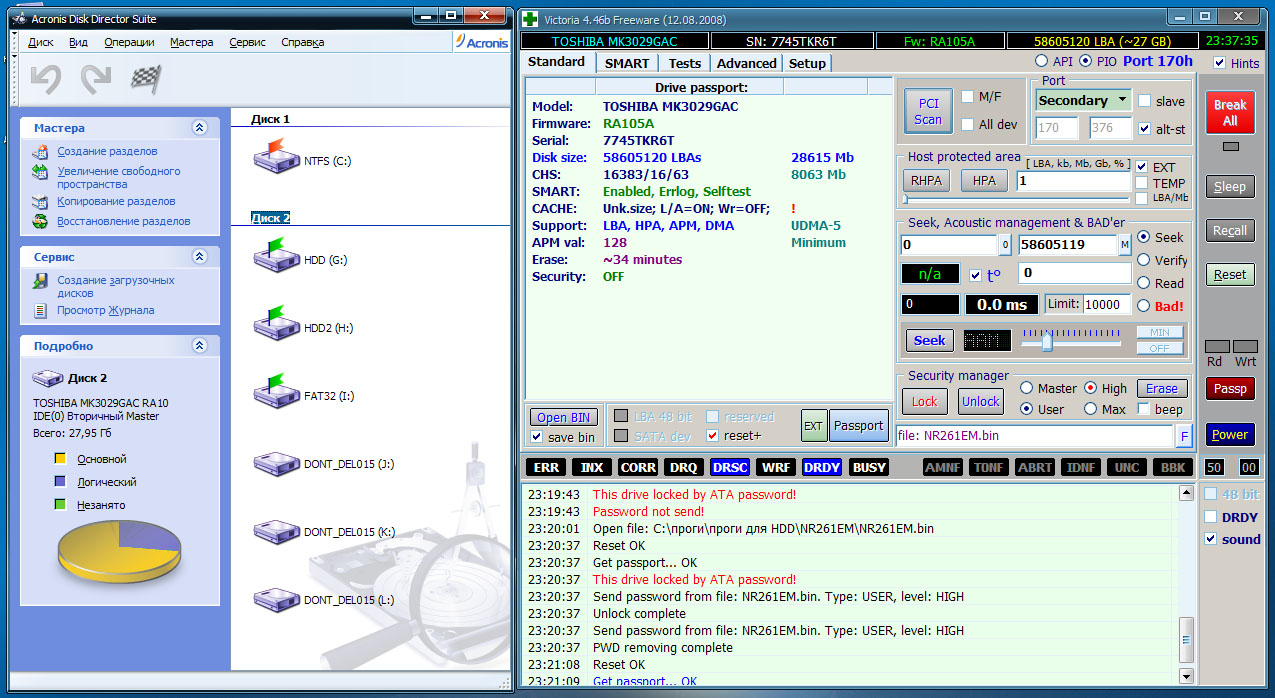

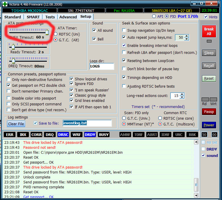

6. Теперь приступаем к разлочке HDD. Существует два способа. Я опишу тот, что использовал успешно сам.
Итак. На компьютере с ОС Windows находим/скачиваем/запускаем программу Victoria 4.46b Freeware (12.08.2008).
7. Выбираем наш вынутый из MMCS HDD и в правом верхнем углу устанавливаем режим PIO.
8. Смотрим в нижний правый угол программы и видим слева от синей кнопки Power неприметную кнопочку F. Жмём её и выбираем файлик NR261EM.BIN из вот этого архива
NR261EM.zip
(152 байт) 541 скачивание
Это пароль для разблокировки HDD завёрнутый в бинарный файл.
9. Жмём Unlock и если всё в порядке имеем разблокированный HDD, который тут же определится Windows и откроется множество разделов. Ищем тот который нам нужен и работаем с ним, как с обычным HDD.
Вроде всё.

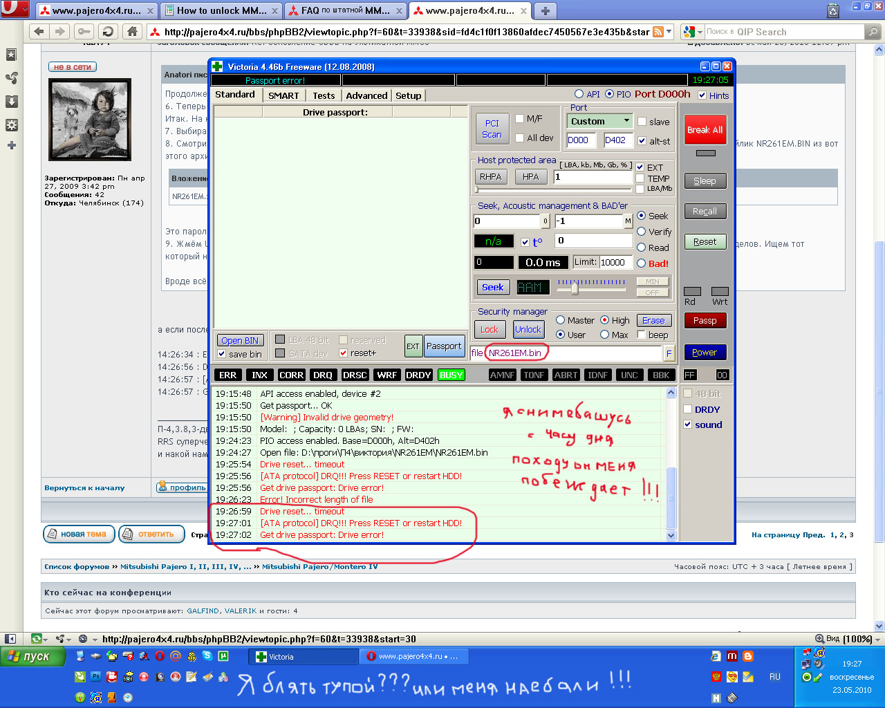

а если после этого вышла такая шняга то чё:
14:26:34 : Error! Incorrect length of file
14:26:56 : Drive reset... timeout
14:26:57 : [ATA protocol] DRQ!!! Press RESET or restart HDD!
14:26:57 : Get drive passport: Drive error!

Справа есть клавиша Passp . Нажите её и тогда появится информация о диске, только тогда можно указывать на файл-разлочку.

Вождь писал(а):Справа есть клавиша Passp . Нажите её и тогда появится информация о диске, только тогда можно указывать на файл-разлочку.
Ерунда , я никуда не нажимал и все разлочилось в лучшем виде. хотя может зависит от железа на котором все это делается.
Смени комп на котором подключаешь, это НЕ проблема с винтом, это проблема совместимости матери и программы виктория, точнее контроллера иде на матери, сам точно так же не понимал в чем дело, пока не сменил три компа для пробы на третьем все отлично разлочилось без проблем.
Мать случайно не MSI ? у меня на ней не заработало, а асус без вопросов.

переставил винду (очередной сборки), загрузился с СD c "викторией" диск наместе после ввода комманды DISPWD предложила вручную забин номерок из 32 числобукв, а уменя из 64, непонял куда дивать остальные, ввел команду DISPWDF типа код из файла взять, фиг там пришло в "командер" где есть только какойто диск A:\ и в нем 5 неподходящих папок и дальше никуда, перезагрузился в винду, от делать нефиг опять врубил "викторию", в очередной раз послала с кодом, увеличил таймоут до конца, попробовал еще раз, пошло поехало, но файл не подошол якобы, опять указал на тотже файл и снова запустил и о чудо сработалоснялся код с жесткого, но теперь он выглядит у меня как-то странно
