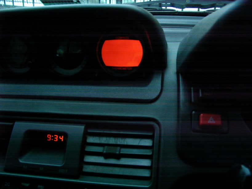

Сообщение витал71 »
А что за кнопки ?справа копмас,а слева?
нажимал-реакции ноль :oops:
подскажите плиз

Слева кнопка "внутри-снаружи" t :)
