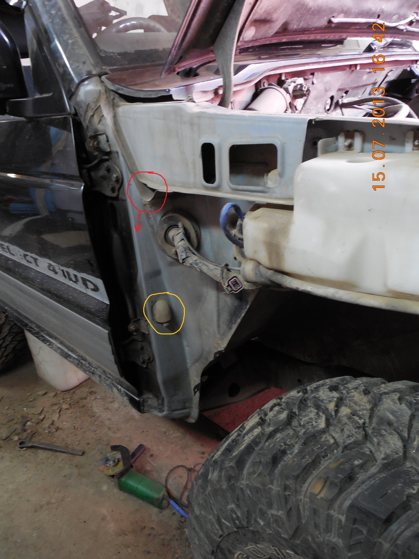

Предположительно,что в пыжах,в отличие от правильных авто,дренаж находится не в моторном отсеке, а в крыле,рядом с передней стойкой.

Да, на вторых Пыжах именно так и сделано.МШУ писал(а):5 копеек добавлю: не знаю ,как в пыжах, но в Рэнгах или Самурайках,если резиновая трубка дренажа забита листьями и прочим гавном,то течет вода в салон
Обязательно проверю. Спасибо за совет.
И шов тоже посмотрю...
И уплотнитель надо проверить...
Отпишусь.

Дренажа чего? люка - да, трубка ниже желобка стока с забора печки. Если снять крыло все видно. А дренаж с корпуса радиатора кондера (тот что под торпедой) выходит в моторный отсек, чуть ниже трубок входящих в кондер

все верно!
волна набегающая (читай не ровный уровень ватерлинии выше капота, а просто временный наплыв) - стекает сбоку в крыло на фото красным. если машина стоит в стоячей воде и при этом ватерлиния выше капота - то в любом случае сушить весла, ибо в салон ооочень много откуда попадает вода (у вас. у меня - нет
