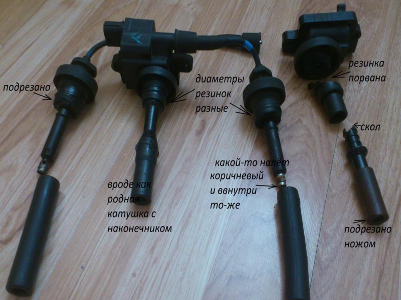

Re: Провода высокого напряжения
Всем привет! Почитал сию ветку и тоже решил у себя проверить провода и катушки с наконечниками. Снял, и предстала вот такая картина...
Вычитал в букваре что сопротивление не должно быть больше 22 килоома, оказалось длинный провод как раз и есть 22 килоома, а короткий вообще по нулям, иногда только дрыгалась стрелка слегка. Катушки проверить омметром не смог, т.к с первого раза ничего не понял как проверять, а потом доча напрочь отказалась уступать мне комп с букварём. Почистил что мог, немного подклеил резинки и поставил всё обратно потому как надо было жену скоро отвозить. К моему удивлению дрыгун стал работать на много тише, вибрации практически не наблюдается, по крайней мере на ХХ (может случайно какой-то контакт поймал)
Я так понял что мне провода надо менять и наконечники, только так и не понял от чего ещё могут подойти на наши джуники.
Да, и ещё проверил и узнал что кислородный датчик у меня тоже мёртвый,- благо видел у нас в магазине за 1100 р
- idled
- Сообщения: 4054
- Зарегистрирован: 13 мар 2007, 21:38
- Откуда: Пермский край
- Благодарил (а): 11 раз
- Поблагодарили: 169 раз
Ну так вообще по нулям, это меньше 22кОм. А меньше это не большеEugeen писал(а):..Вычитал в букваре что сопротивление не должно быть больше 22 килоома, оказалось длинный провод как раз и есть 22 килоома, а короткий вообще по нулям, иногда только дрыгалась стрелка слегка...
Хотя не знаю чем ты мерил и на каком масштабе шкалы, но если цешкой и ты пишешь "иногда только дрыгалась стрелка" тогда не по нулям, а на порядок больше(там отсчет-то идет от бесконечности) и это да плохо, непонятно как еще двигло работает.
По уму на джуниках наверно многим их менять надо, а у тебя тем более сколы и подрезы есть. Хорошо если ездит нормально, можно это делать не торопясь...Eugeen писал(а):..Я так понял что мне провода надо менять и наконечники, только так и не понял от чего ещё могут подойти на наши джуники...
По подбору наконечников здесь озадачивались, может еще где есть, поищи, больше не помню.
