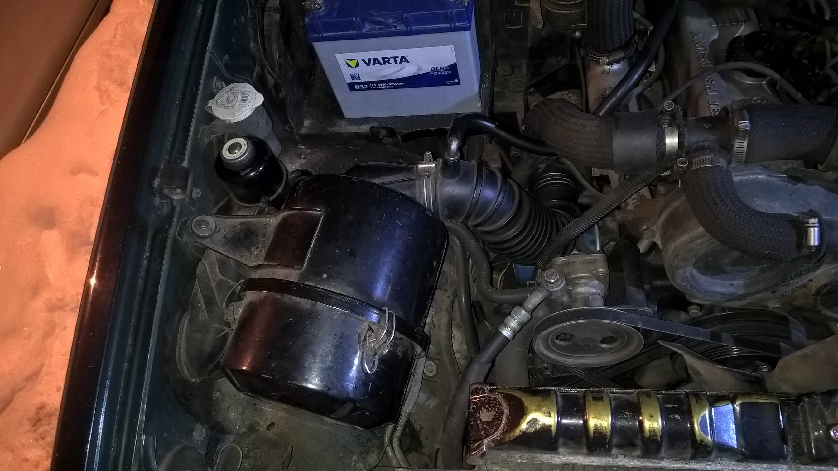

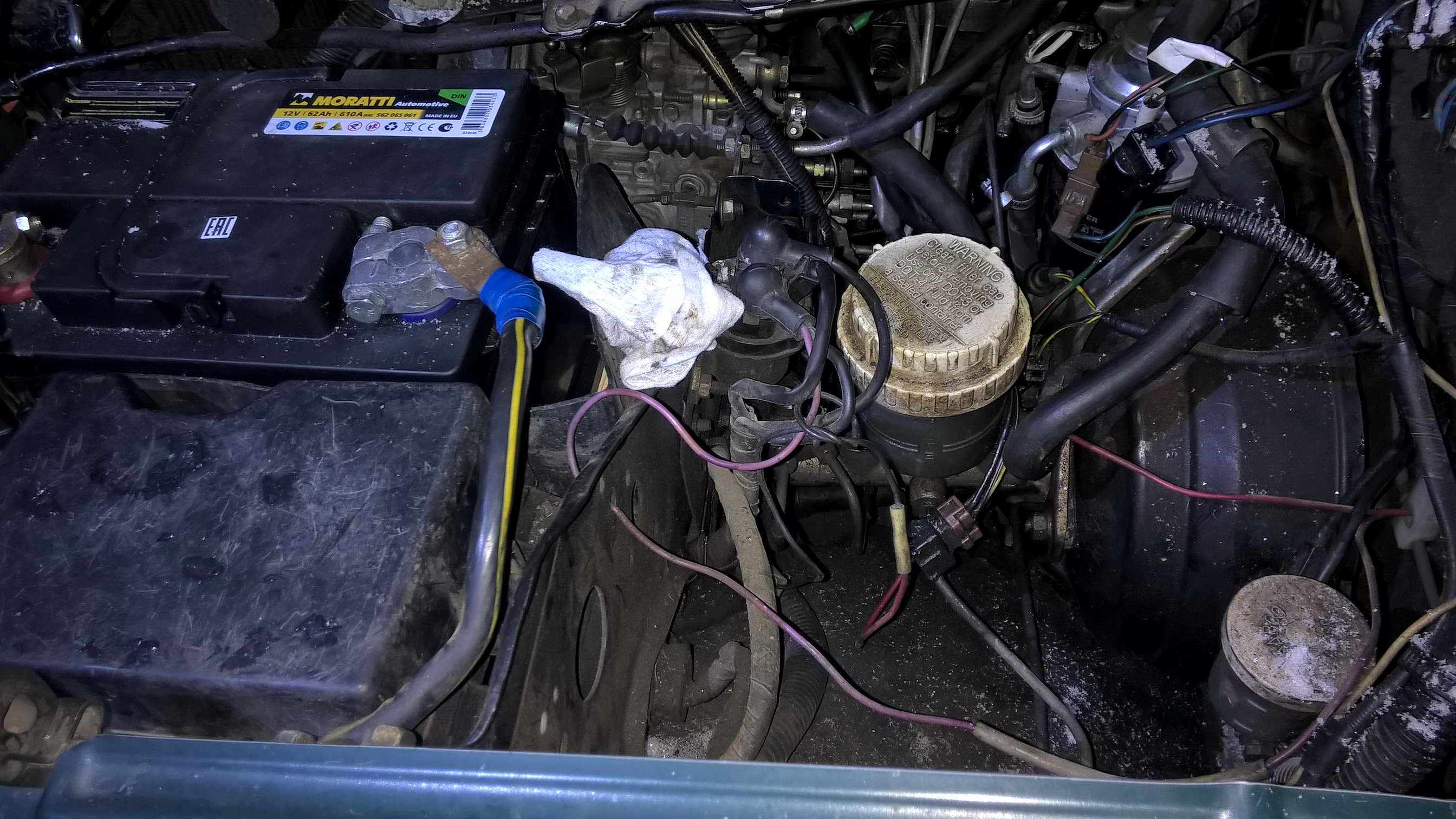

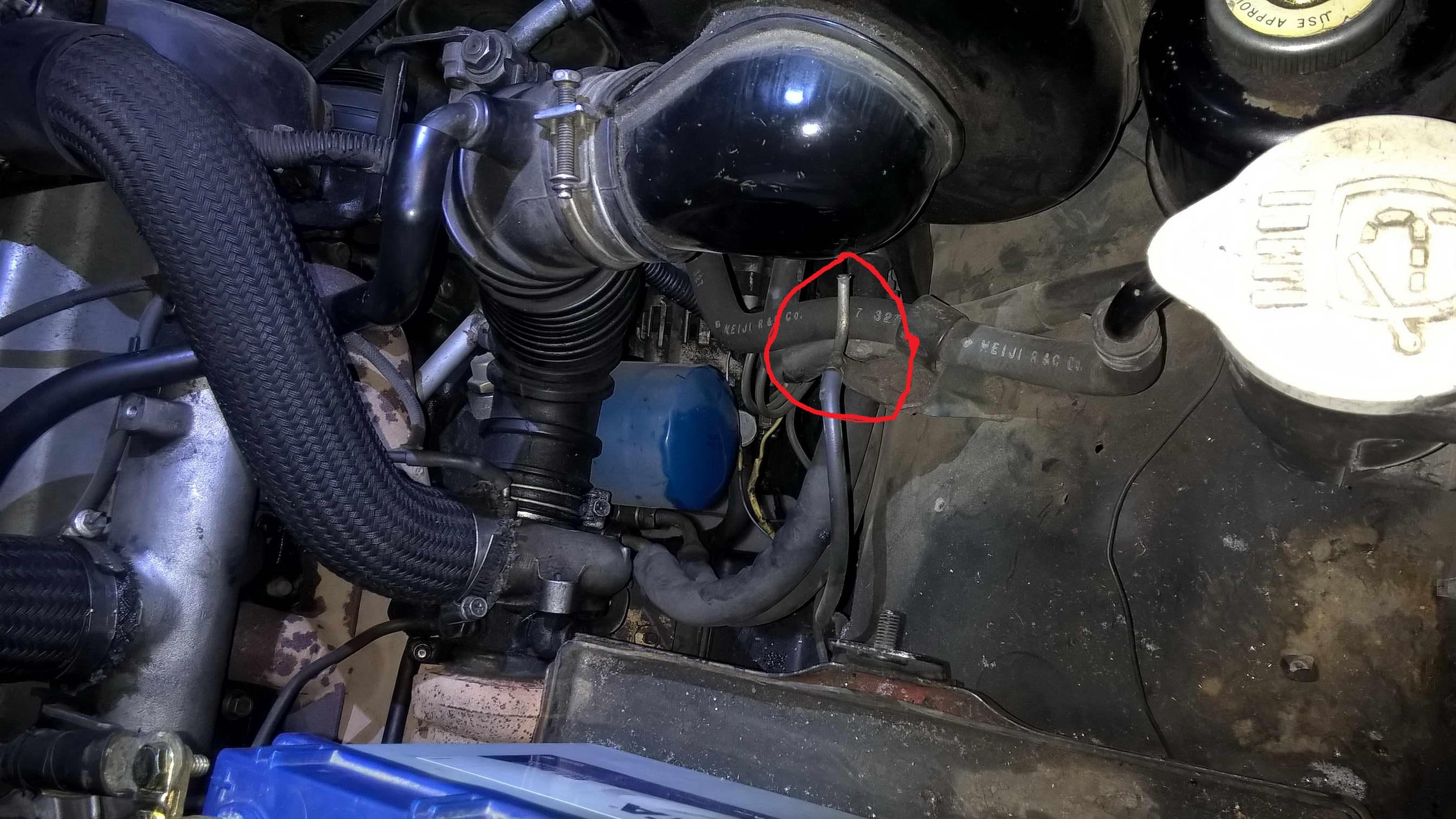

Доброго времени суток.
Новичек на Вашем форуме, но сначала стараюсь читать, затем - спрашивать.
Хотелось бы разобраться самому, руки есть, по электрике - умею пользоваться мультиметром, уже починил машину, ранее она не запускалась.
Пытался обратиться в сервис - там чет вообще не хотят с такими машинами иметь дело, говорят раз там ничего не диагностируется, нам и делать нечего
Имеется: Pajero 2.5D Turbo, MT, V440W 1997. Достался он после нескольких сервисов, и история по нему утеряна.
Проблема:
Не подключается передний мост ни в одном положении (4H, 4L). При этом, при переключении, лампочки правильно показывают положение рычага (то 4 колеса, то 2), лампочки не тухнут и не моргают.
Вычитал что передний мост у нас "отключаемый" за счет разряжения во впускном коллекторе, и бывает что эти устройства глючат/засорены. Не могу найти их под капотом. Есть подозрение что их просто демонтировали (хотя если устройств нет, то наоброт вроде должен работать полный привод, а не задний), а может быть у меня их не должно быть?
Вопрос: Посмотрите на фото (рис1 - трубка), может чего то не хватает для работы полного привода? Под воздушным фильтром торчит трубка, но куда она шла?
p.s. На АКБ - не ругаться, пока поставил что есть, т.к. они отсутствовали.
Проблема:

По умолчанию, т.е. когда двигатель заглушен мост всегда подключен, разумеется если включен режим 4L. Если этого не происходит, значит присутствует механическая поломка (шруз, промежуточный вал с правой стороны моста или неисправность раздатки). Пневмо система предназначена для ОТКЛЮЧЕНИЯ моста.

"когда двигатель заглушен мост всегда подключен, разумеется если включен режим 4L" - я смогу проверить, когда вывешу машину на подъёмнике
"Пневмо система предназначена для ОТКЛЮЧЕНИЯ моста." - на фото, она есть или нет?

При заглушенном моторе, передний мост подключен НЕЗАВИСИМО от положения рычага раздатки.viktorpl писал(а):По умолчанию, т.е. когда двигатель заглушен мост всегда подключен, разумеется если включен режим 4L. Если этого не происходит, значит присутствует механическая поломка (шруз, промежуточный вал с правой стороны моста или неисправность раздатки). Пневмо система предназначена для ОТКЛЮЧЕНИЯ моста.

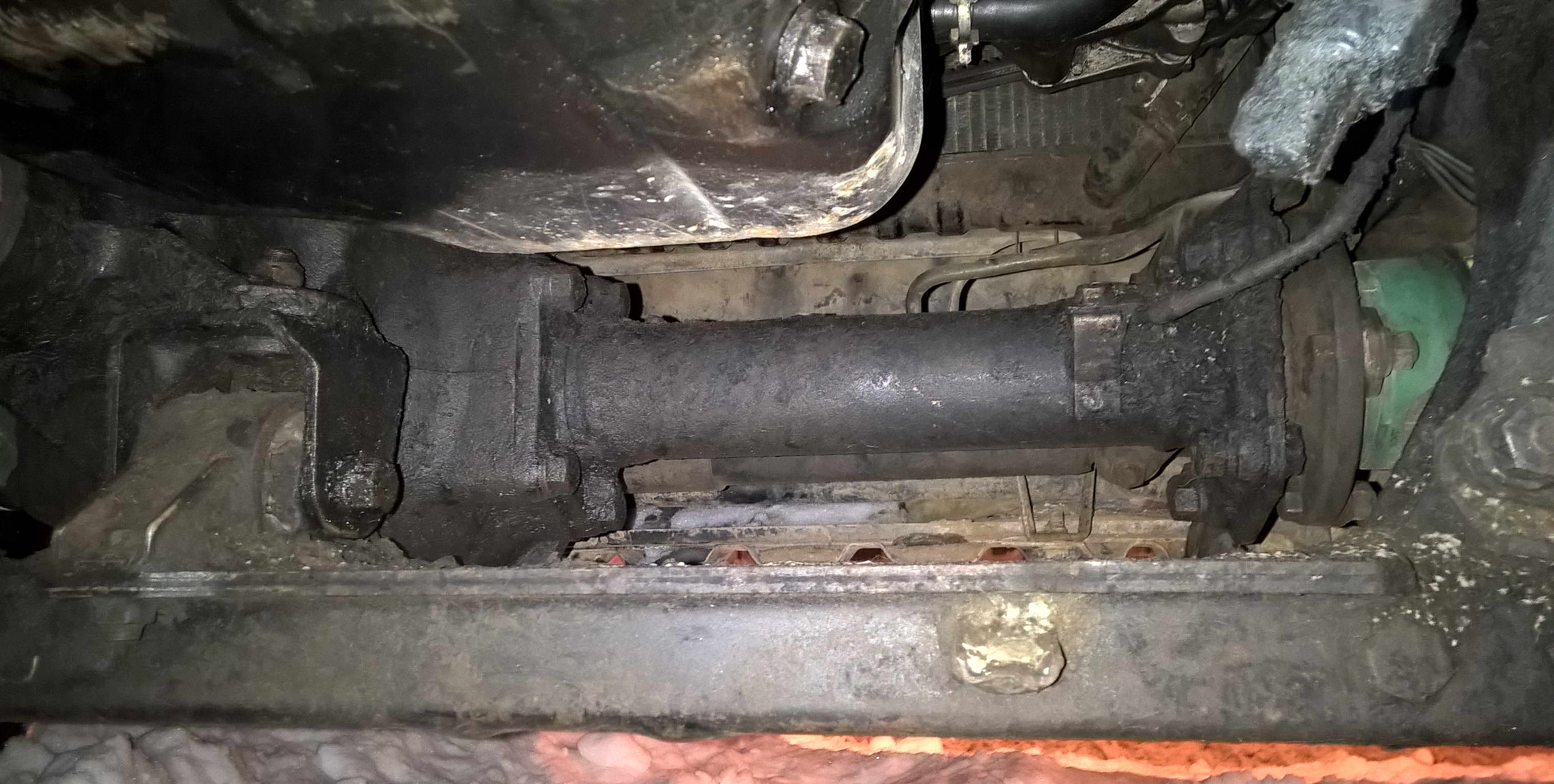

1. Это не ПНЕВМО, а ВАКУУМНАЯ система отключения.V44W-Prm писал(а):"когда двигатель заглушен мост всегда подключен, разумеется если включен режим 4L" - я смогу проверить, когда вывешу машину на подъёмнике
2. При исправном(не ржавом в хлам и заклинившем) штоке отключения(он в гофрированной резинке на чулке редуктора),
передний привод подключен даже при полном отсутствии вакуумно-электрической трихомудии.
3. Начни с проверки шлицевой части фланцев ступиц.

Тогда лучше сначала
1 - поднять на подъмнике и покрутить колеса
2 - проверить "шток" "в гофрированной резинке на чулке редуктора" - нет случаем его фото? или парт-номера, чтобы понять поточнее, где он должен быть и есть ли он.
p.s. машина была в руках у "Кулибина" и там есть переделки, а может что то и отсутствовать.

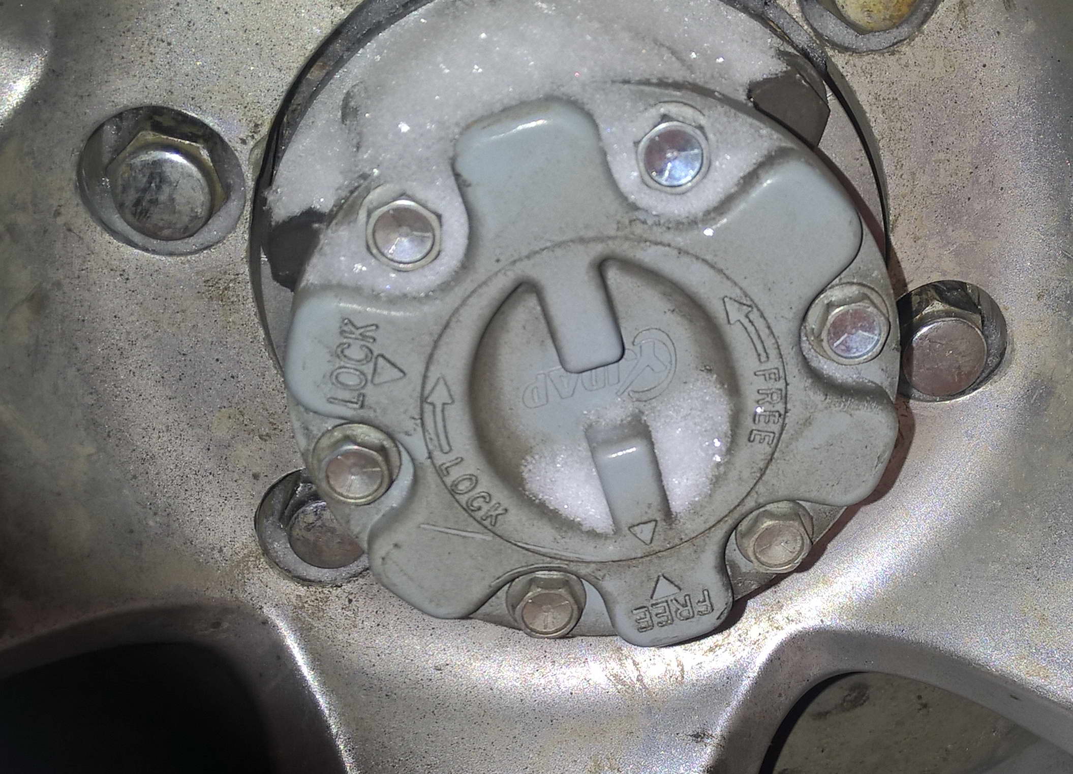

Заглянул под машину - искал указанную запчасть, не нашёл, но увидел такой передний мост
Вылез из под машины, пошёл смотреть на передние колёса, а там есть переключатели блокировки.
Получается у меня мост без этой пневматической системы? или я не так понял?

Хабы это здорово но нужно помнить( верней не забывать)что они стоят
У меня стояли примерно год, продал. потому как забывал
