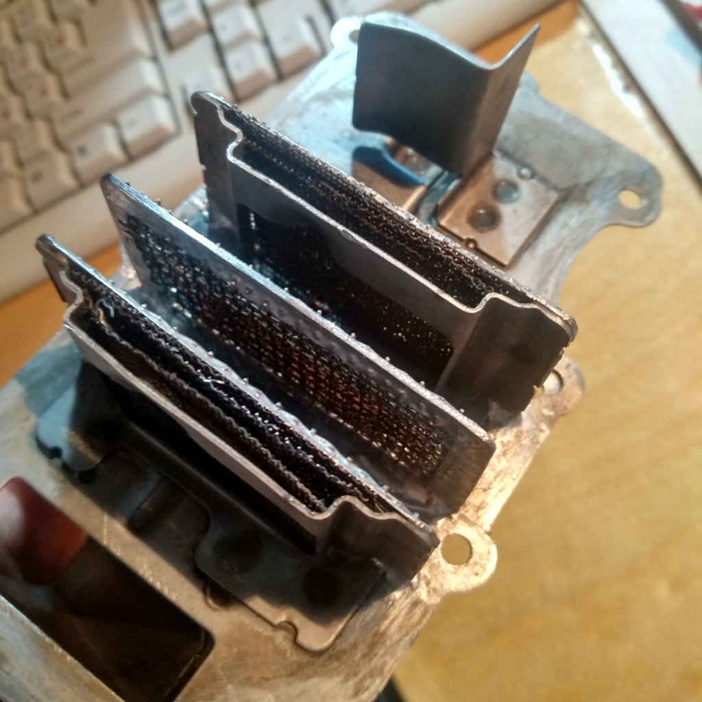

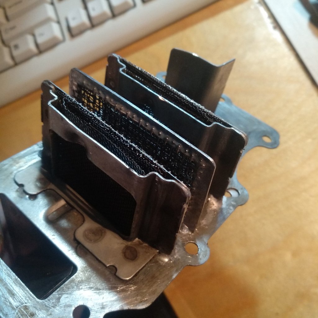

Гнало масло в кулер, подливал все время грам 600 на 1000. Ось турбины смотрел, имеет люфт но не криминальный. Открыл крышку, смотрю уже просверлено предыдущим владельцем и посажено на болты. Открутил их короче, а там вместо нано-сеточкек из нержавеющей стали вставили стальную губку для мытья посуды, а сеточки выкусили. Я такой емана врот началось! Куда не залезешь везде косяк.
Подумал ладно придется попробовать восстановить, пришлось повозиться убирая по краям ошметки от нано сеточек. Очень качественная контактная сварка ! Взял сетки с различным размером ячеек и припаял на те места, где были штатные. Потом еще решил одну перегородку добавить и туда пару слоев сетки внедрил долонительно. Посмотрим перестанет ли кидать масло на высоких оборотах, пока мотор оттарабанил минут 40 на холостых, в штуцере картерных газов ни одной капли.
проверял пальцем - сухой.

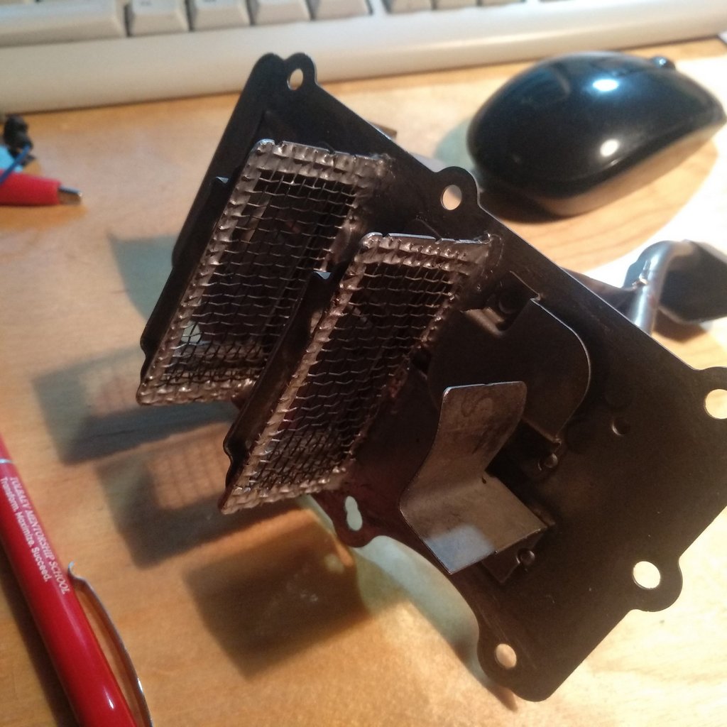

масло уловители есть двух видов старого и нового образца с бвумя и четыремя перемычками, на старых две с ячейками из типа керамики а нового посто сетки с дырьками
