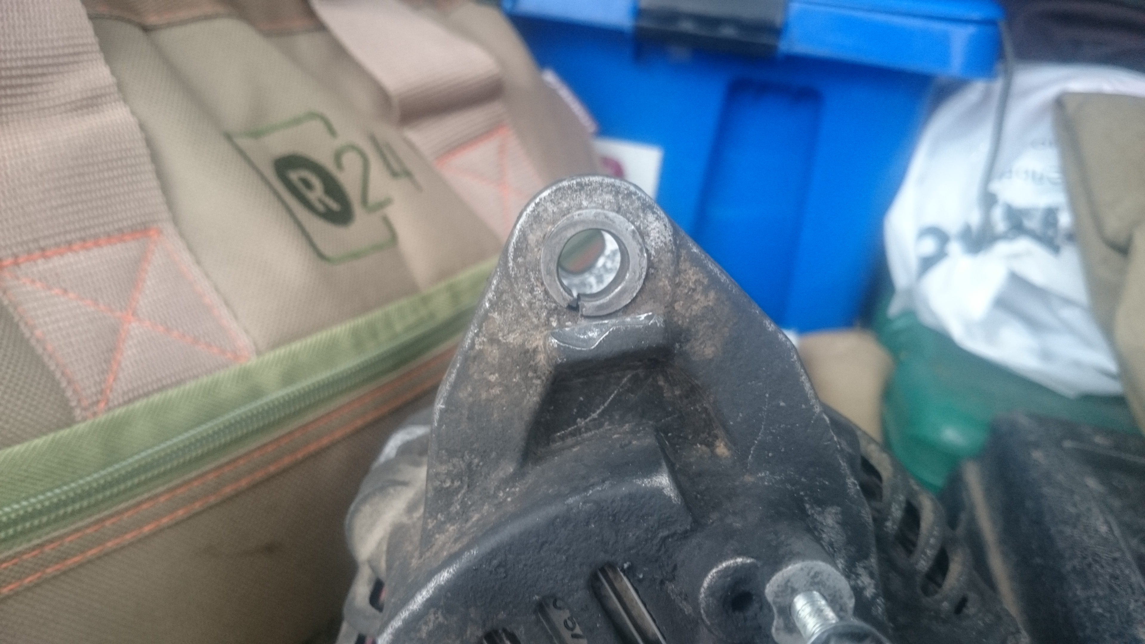

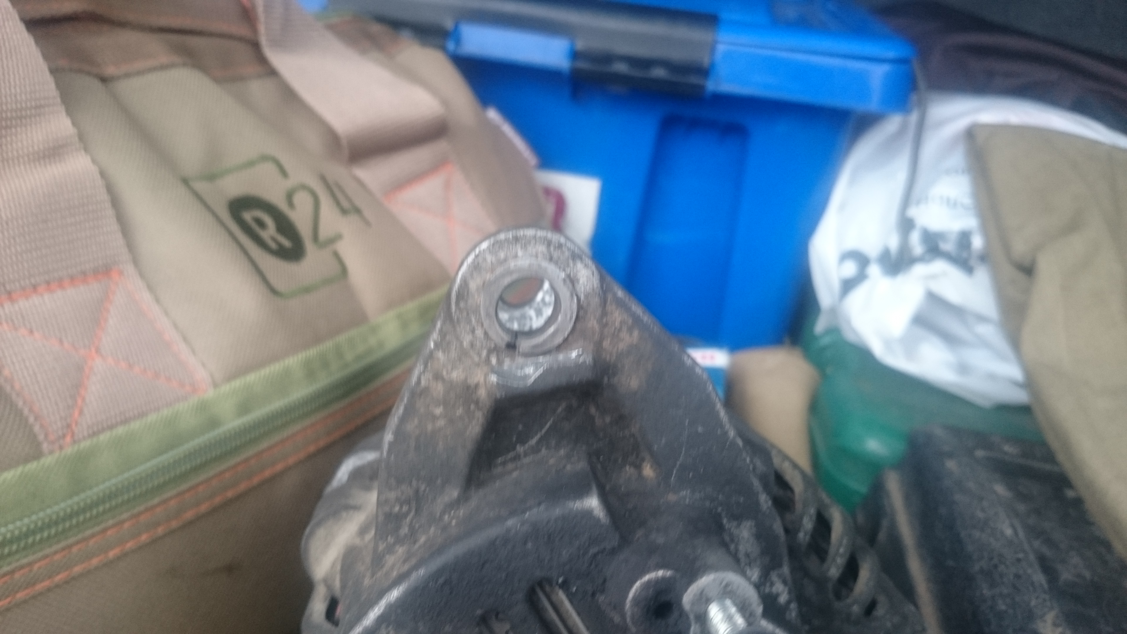

Разбило кронштейн генератора на 4D56... Есть идеи?
Ну вот и я владелец такой проблемы. Пока подтянул болт. Похоже разбило ухо в генераторе.
Как разберу - обязательно напишу что и как.
Пошел выпью стаканчик
p.s. По теме ремонт генератора - изготовление втулки https://www.drive2.ru/l/481105332580385287/

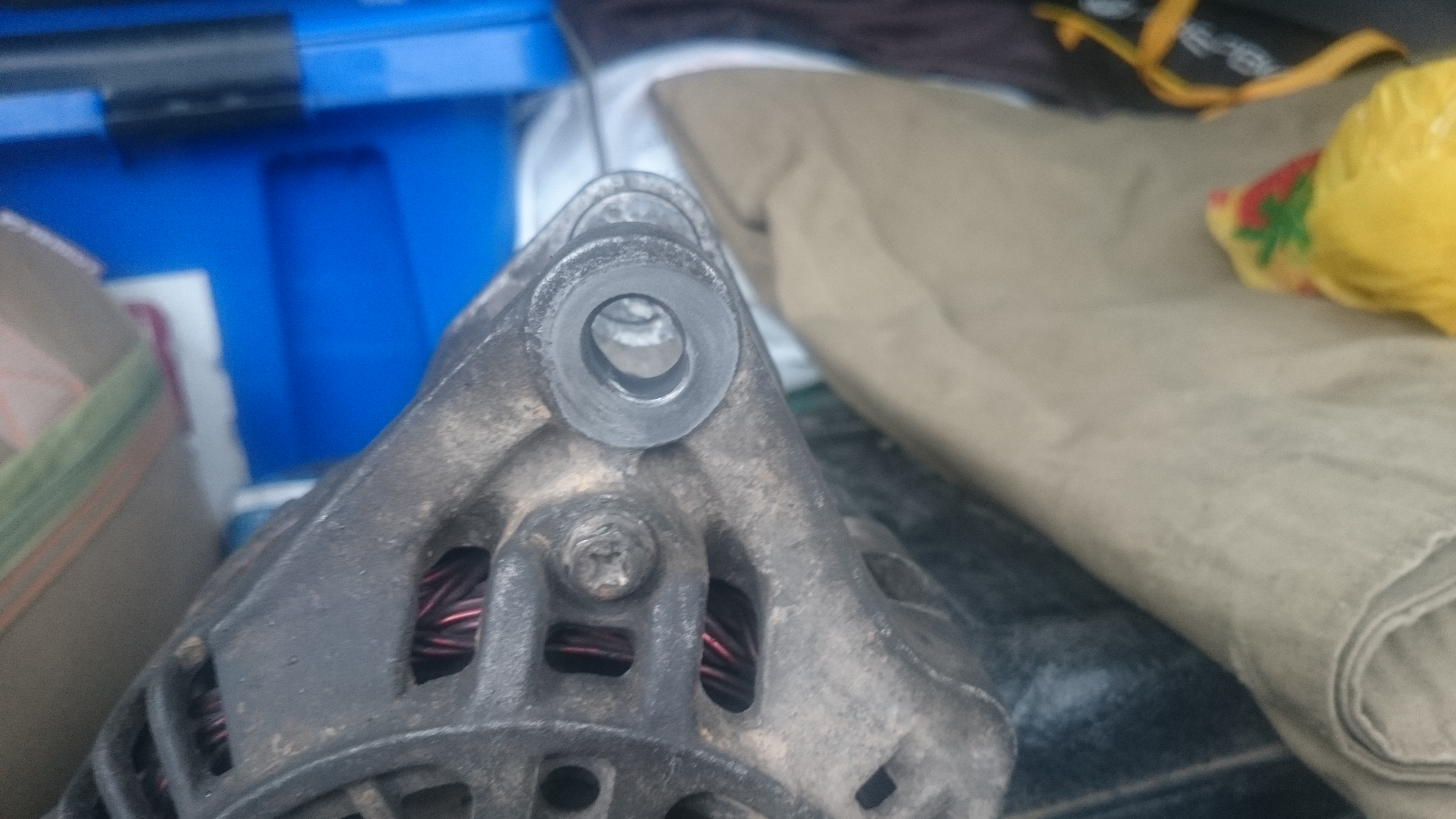

Ну что скажите ремонтировать или нафиг его.
8 963 645 51 32 Romik
- Сообщения: 20432
- Благодарил (а): 101 раз
- Поблагодарили: 1348 раз
рассверли и такую ж втулку запресуй
или поменять переднею крышку, Сам гена то рабочий
Поменять переднюю крышку это как купить другой генератор.алексей - Маленький Мук писал(а): ↑ рассверли и такую ж втулку запресуйили поменять переднею крышку, Сам гена то рабочий
- Сообщения: 20432
Почему ж, есть же кончиные, с него и снять
Ром, оттащи гену в эксин. У них есть токарь. Выточат тебе ремонтную втулку и делов. Есть только одно "но". Токарь приходяще-уходящий и втулочку могут делать пару дней. Мне вытачивали втулку под задний подшипник генератора, а тут вообще работы на 10 мин с перекуром
