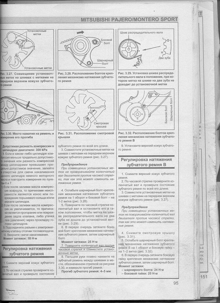

Сообщение Пыль »
Ну, два оборота я наверное сболтнул лишнего :o
Вот...
Может я чего не так понял :oops:
Но в любом случае, после совмещения, метки совпадали.

Сообщение Пыль »
Поскольку на просторах этого, в высшей степени полезного форума я своего случая не нашел, поэтому пишу для потомков -
Источником повышеной вибрации, также может быть перетянутый или неправильно затянутый ремень ГРМ. Чтобы этого избежать, натягивать стоит исключительно в соответствии с инструкциями!
Быстро выходящие из строя ролики также являются результатом некорректной натяжки. :smt002
И еще... :)
Читая инструкции, ни в коем случае не стоит путать слово "повернуть" со словом "пРовернуть"
И тем более проворачивать коленвал против часовой стрелки! :mrgreen:

Пыль
Сообщения: 810
Зарегистрирован: 20 дек 2006, 23:13
Откуда: Москва ЮЗАО
Благодарил (а): 9 раз
Re: замена ремня грм
Сообщение Пыль »
В первый раз я ослабил натяжной ролик, провернул коленвал так чтобы распредвал сместился на два зуба ниже отметки, легким нажатием немного помог ролику придавить ремень (чего делать было нельзя), закрепил натяжной ролик, а затем прочитав фразу "поверните коленвал против часовой стрелки до совмещения меток" за каким-то ху*м аж дважды(наверное для верности :mrgreen: ) провернул его против часовой стрелки :smt003
Сейчас сам о про себя думаю - Едиот :smt003

Пыль писал(а):В первый раз я ослабил натяжной ролик, провернул коленвал так чтобы распредвал сместился на два зуба ниже отметки, легким нажатием немного помог ролику придавить ремень (чего делать было нельзя), закрепил натяжной ролик, а затем прочитав фразу "поверните коленвал против часовой стрелки до совмещения меток" за каким-то ху*м аж дважды(наверное для верности :mrgreen: ) провернул его против часовой стрелки :smt003
Заметил в твоей книге опечатку - метка на шестерне распредвала при натяжке должна выставлятся ЗА метку на на блоке,а не ДО нее,хотя рисунок правильный.
А как понять твое "аж дважды(наверное для верности :mrgreen: ) провернул его против часовой стрелки" ?Его - это сам КВ, что ли, на два оборота, или только на два зубца шестерни?

Помор писал(а): А как понять твое "аж дважды(наверное для верности :mrgreen: ) провернул его против часовой стрелки" ?Его - это сам КВ, что ли, на два оборота, или только на два зубца шестерни?
1. шкив распредвала я не смотря на опечатку правильно повернул( на два зубца ниже метки)
2. Сам коленвал, после того как уже натянул ремень согласно инструкции, провернул на полных два оборота против ч. стрелки. Я не мог чего либо повредить таким образом?
P.S.
Что такое демпфер? :oops: Если имеется ввиду рулевой, то нет. Болт коленвала откручивал засунув в крестовину кардана кусок 12-ой арматуры.
