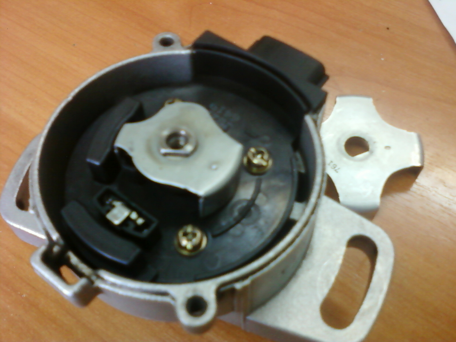

Я вот тут на досуге подумал по твоей проблеме, может быть у тебя не выставляется нормально из-за того, что ты не использовал сальник а забил всё герметиком, и получился перекос или т.п.
Попробуй мози обнулить методом съёма АКБ, может быть поможет.
Перед тем, как я менял у себя этот сальник, я проехал на машине около 50 км... Было конечно горячо ковыряться там (где-то 30 мин), за то машина не успела сильно остынуть и после заводки сразу -же стала работать на холостых (около 800 об.), безо всяких детонаций и других побочных явлений. Выстовлял по меткам, которые сделал до съема датчика.
Удачи.
Удачи.

- ViRuZzz
- Сообщения: 2723
- Благодарил (а): 61 раз
- Поблагодарили: 167 раз
vk2
Как видно на фотах, которые я делал.. у нас 4-ый вариант:
4)Электронная регулировка зажигания MONOMOTRONIC, DIGIFANT, KE-MOTRONIC.
Кстати, мне кажеться, что у меня даже уменьшился расход топлива...время покажет, буду засекать.

не понял, а где это видно на фотках?
прошу обьяснить логику мысли

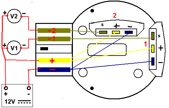

Схема, которую нарисовал в процессе ремонта.
В качестве источника питания был использован аккумулятор на 12 вольт от блока бесперебойного питания.
В качестве вольтметров использовал обычный китайский мультиметр. Чтобы визуально наблюдать за сигналами с датчика - лучше использовать осцилограф, желательно двухлучевой.
Обратите внимание - на схеме показана внутренняя сторона датчика, т.е. защёлкой к себе, т.е. сторона, которая обращена к двигателю.
Соблюдайте полярность, а то можно ненароком сжечь датчики холла.

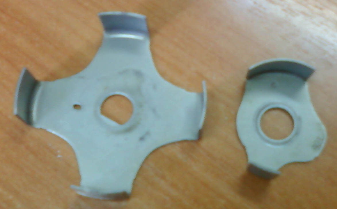

Датчик с цифрой один - это датчик холла внешней пластины с четырмя равными "загибами"
Датчик с цифрой два - это датчик внутренней пластины с двумя неравномерными "загибами"
Эти загибы проходят сквозь щель самих датчиков холла.
Цветными линиями я показал какие контакты (распиновку,распайку) на колодке приходят на оба датчика.
Сами проводящие контакты проходят внутри пластмассового основания датчика, снаружи только по три контакта на каждый датчик холла.
Так-же слева от датчика схематически показал как подключать питание и приборы.
UPD: Схема обновлена. Неправильно указал полярность выходного сигнала. Выходной сигнал - Отрицательной полярности!

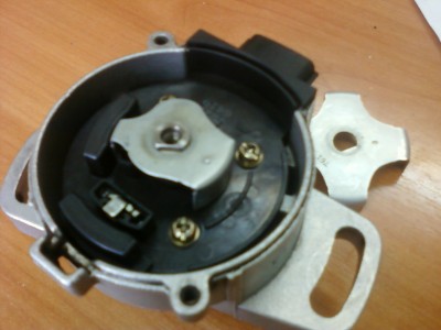

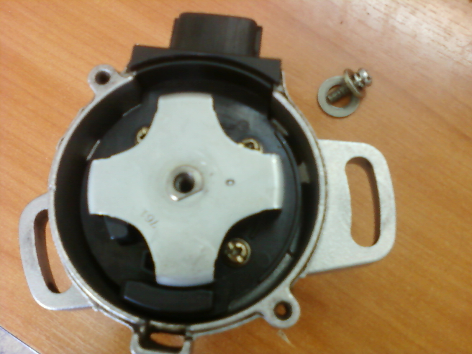

Вот датчик в разборе (передняя сторона, там где "ходят" пластины.)
- Вложения
- ViRuZzz
- Сообщения: 2723
Re: Регулировка зажигания?

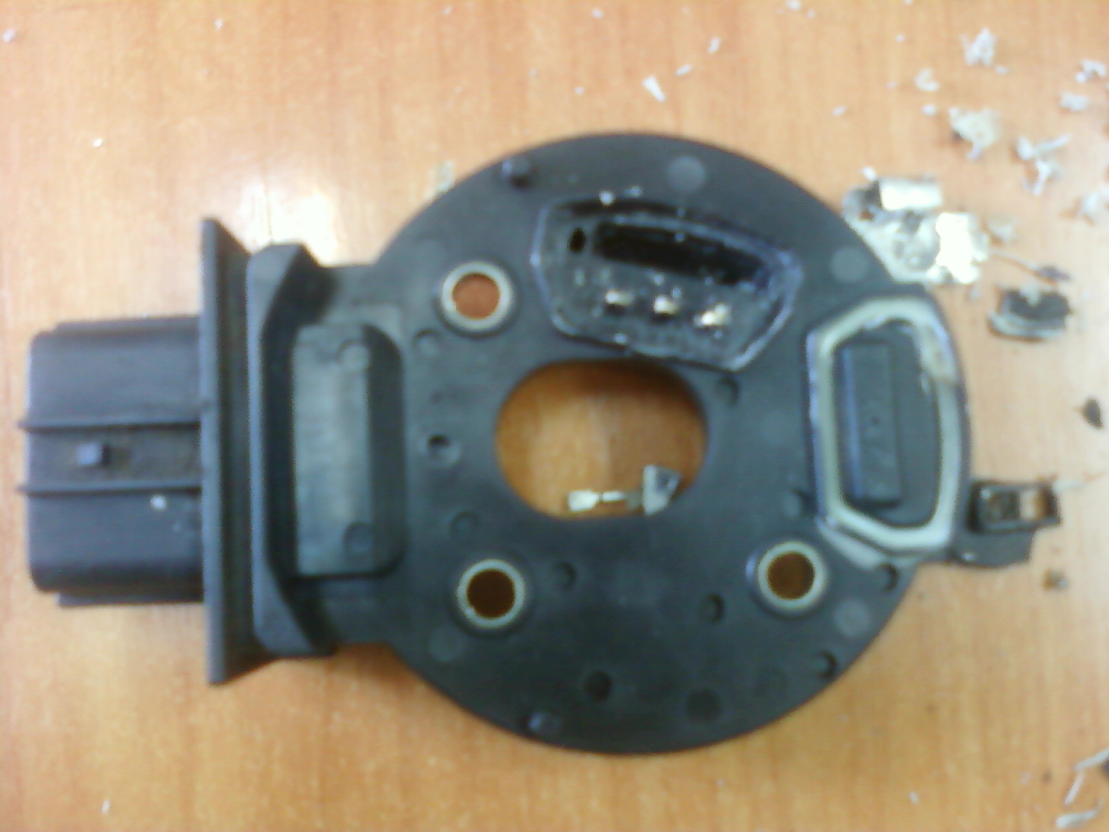

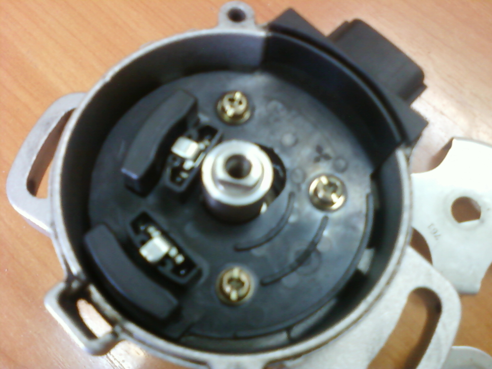

Снятое основание датчика.Обратная сторона.
На фоте видно, что я расковырял один датчик холла. Там-же видно три контакта, которые уходят в недра основания.

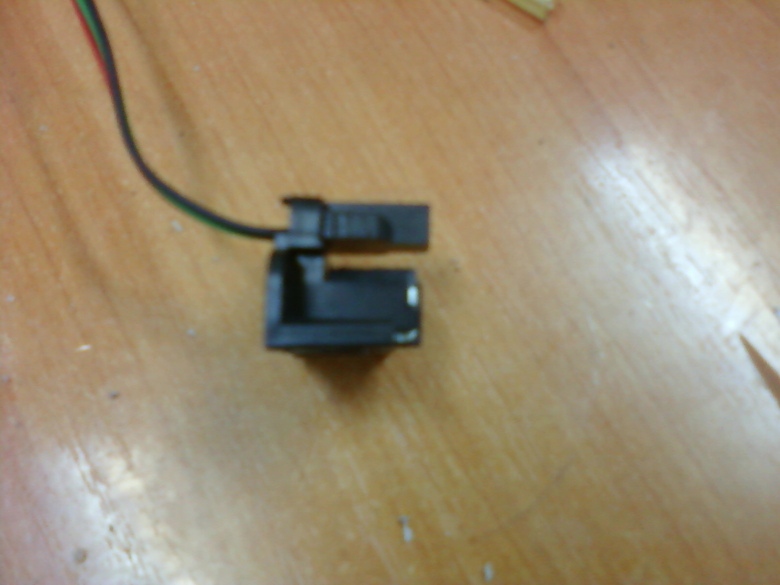

Вот в эту щель я и запихал ВАЗовский датчик холла, предварительно подогнав под размер "щели". Магнит оставил родной.
