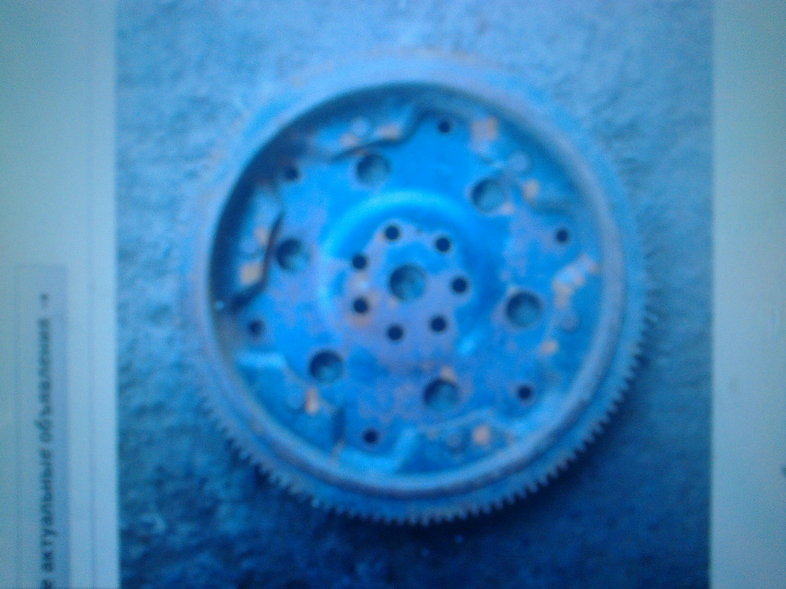

Собственно такая же проблема с венцом, хочу установить контрактный маховик, на разборке предлагают такой: Вот вопрос, кто снимал, тот самый? или есть отличия по маховикам?
у меня: 4м40, 1996г., АКПП, маховик говорят 1997 года.

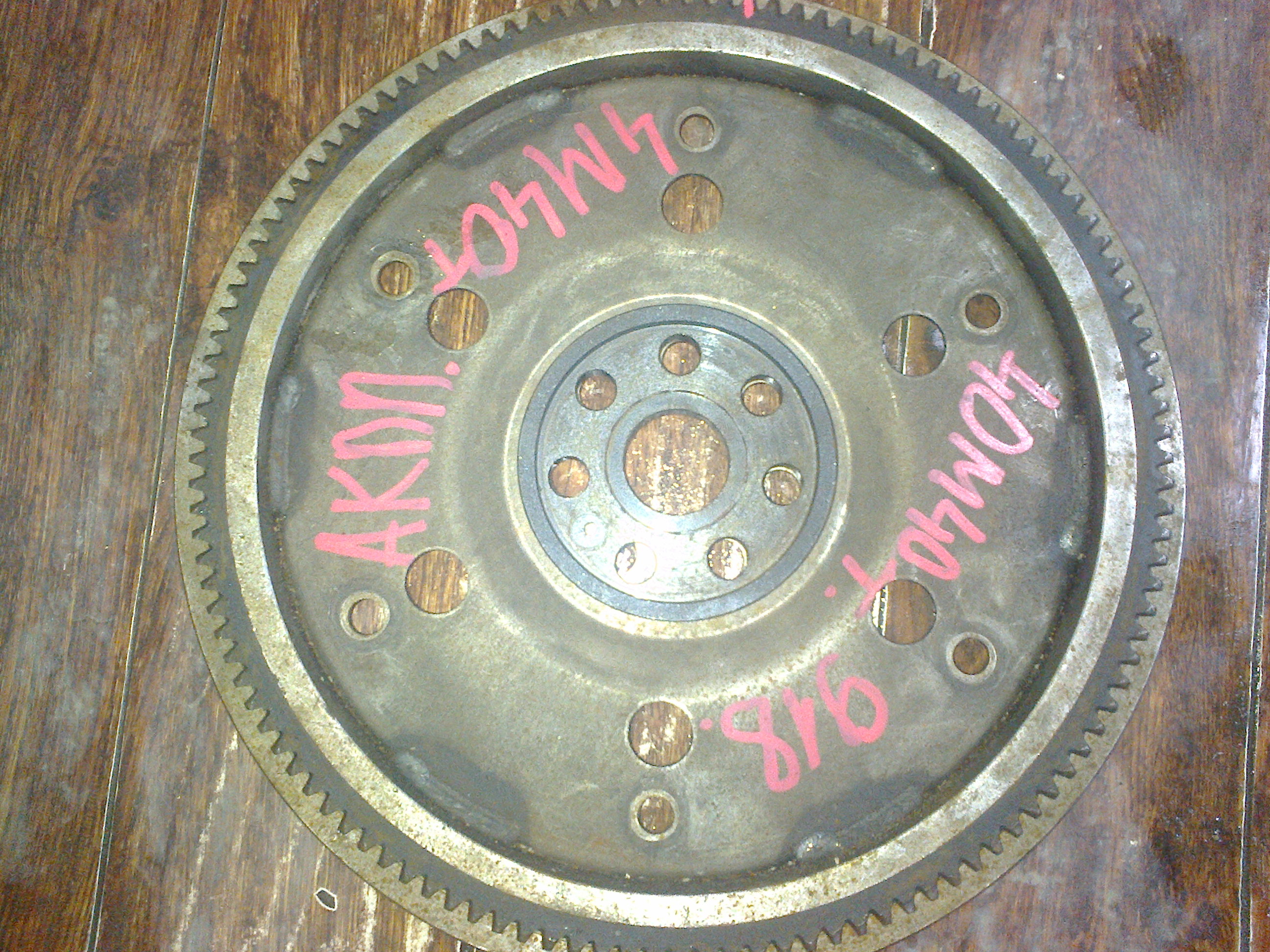

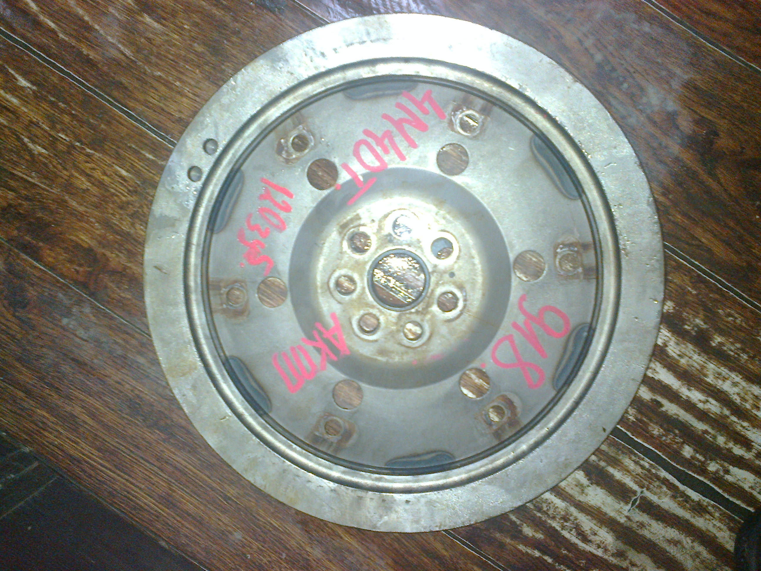

видимо никто не знает, сам разобрался - этот маховик на 4м40 но с мех.аппаратурой, мой же вот такой:
Такие ставят на 4М40 с электронной аппаратурой (Делика, паджеро) 7 отверстий под колено и одно для штивта (не повернеш относительно вала!), и есть точно такие же, но 6 отверстий под колено, для 4Д56!
Себе приобрел с разборки за 2,5 руб.
