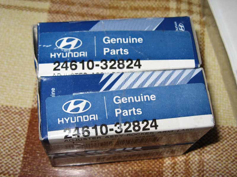

Разобрался, нашел сам: 24610-32824, разница в цене незначительна. Его нет на рисунке, но есть номер слева, в колонке. Это в каталоге галоппера, а в каталоге сонаты он есть и на рисунке.

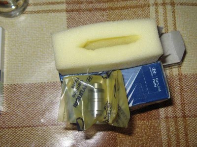

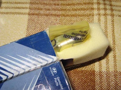

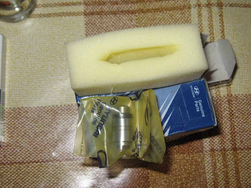

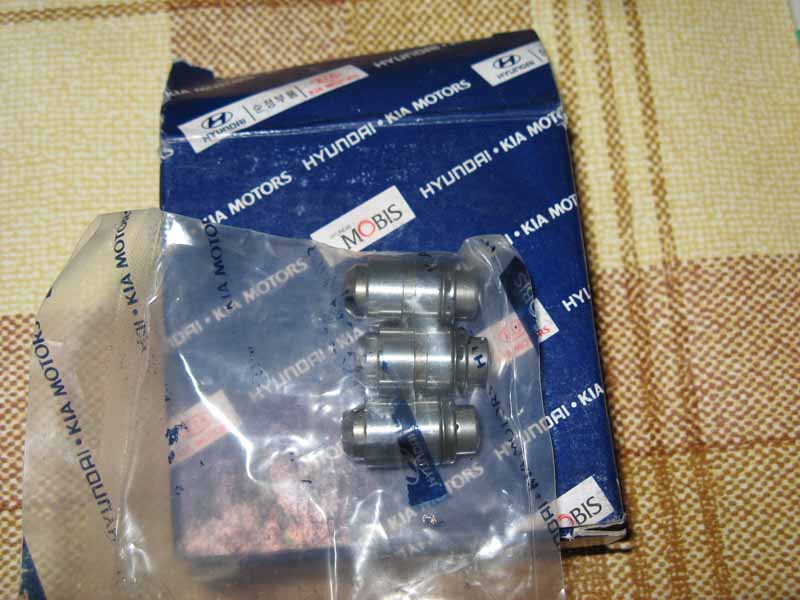

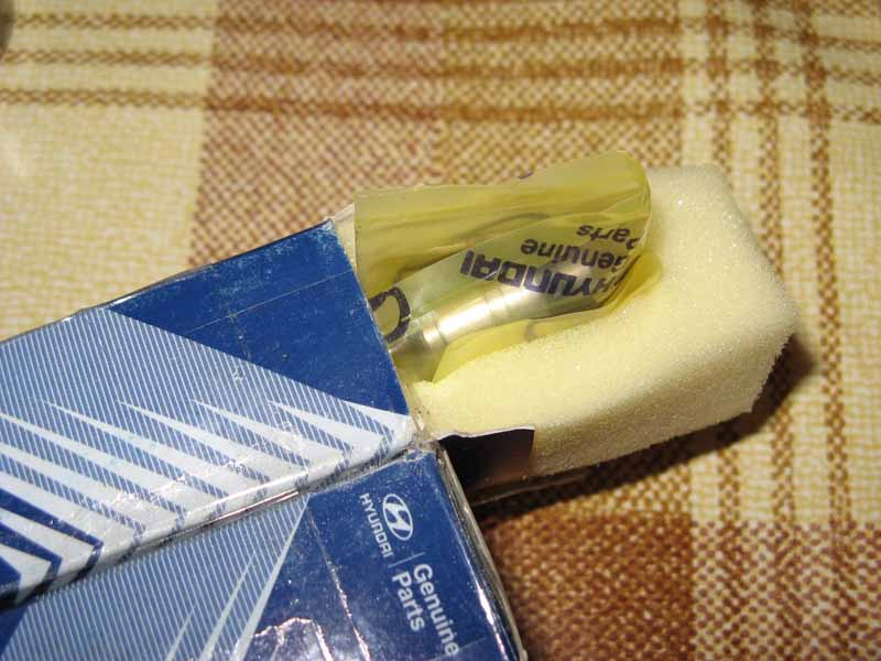

Как интересно отличаются хундаевские ГК от разных поставщиков. Некоторые просто в рваном пакетике в полупустой коробке, а некоторые по одной штучке в пакетике, пакетик в поролоне, поролон в коробочке. Оригинал помнится был просто по одной штуке в вакуумном пакетике в масле, а эти все сухие, по крайней мере, масла не видно.
de
Сообщения: 3993
Зарегистрирован: 28 мар 2008, 06:00
Откуда: Йошкар-Ола [12]
Благодарил (а): 14 раз
Поблагодарили: 67 раз
Re: 6G72-12 замена гидрокомпенсаторов
Сообщение de »
И вот как раз те, которые просто в дырявом пакетике, сразу прокачались, а которые в поролоне, заколебался прокачивать. Непонятно почему, уже расстроился и собирался выкинуть - небольшой свободный ход в доли миллиметра все равно оставался. Потом разозлился и стал прокачивать изо всей силы, очень быстро и по максимальной амплитуде. Вроде прокачались. Собрал вчера все, кажись не стучат. Ну и ладненько.

А по какой цене брали? и номер 24610-32824 пробивается как родной митсубисивский через экзист

24610-32824 есть не только от мицу, но и от Hyundai/Kia. Прямо сейчас вижу в наличии на складе в москве 11 штук по 320 руб. Ого, а я брал по 350 минимум.
Вроде нормально работают, но сомнение закралось насчет хундая, как уже писал выше.
