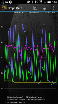

Уважаемые подскажите как с помощью торка и elm вычислить плохо работающую лямбду. Программу скачал, со сканером общается видит, ошибок нет, но дальше для меня тёмный лес какой-то. В программе в приборную панель захожу, но там параметры которые мне по моему и не нужны (единственное что признал: обороты, скорость и температуру охлаждающей)))). Может есть ссылка на инструкцию какую?

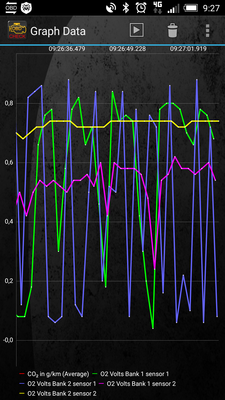

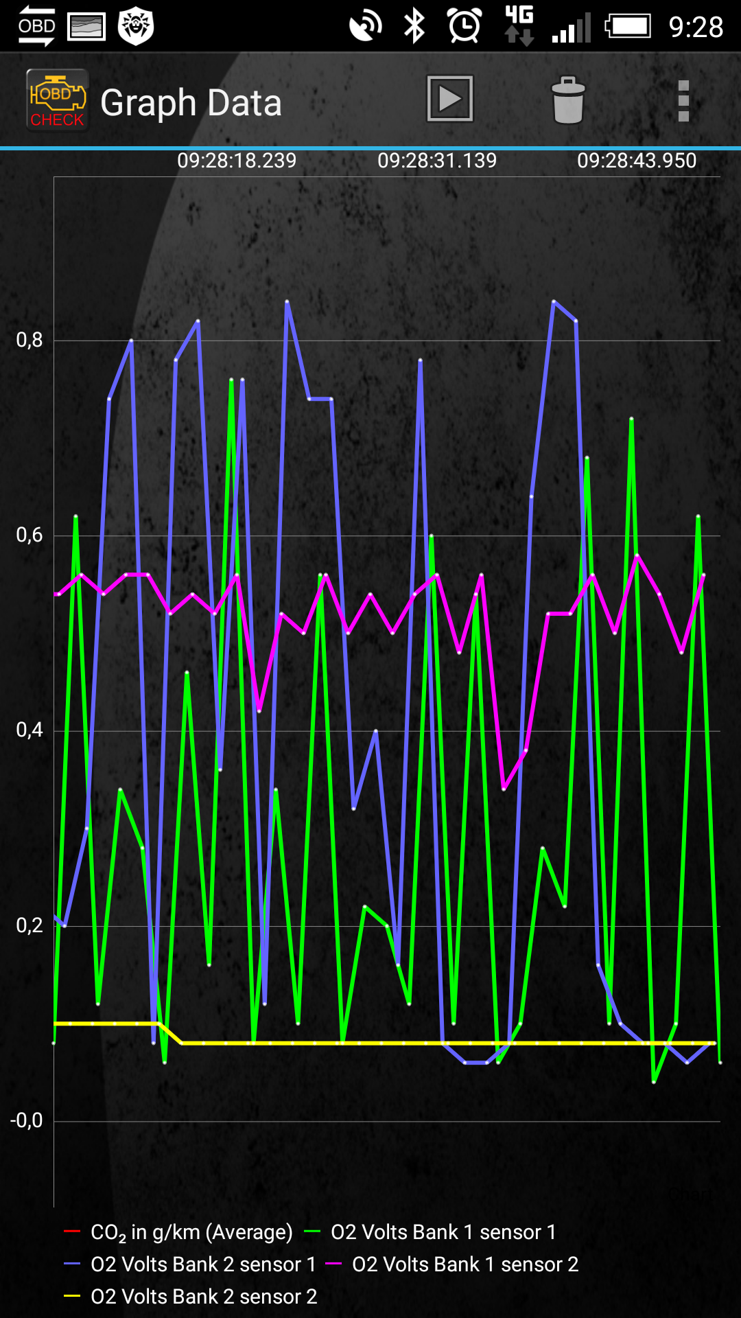

Вроде разобрался как построить графики, снял диаграмму напряжения на холостых оборотах
и на 2000 оборотах
Получается у меня одна лямбда не рабочая (прямая линия)? А для остальных показатели нормальные? И как понять какая конкретно под замену?

hunter nord писал(а): И как понять какая конкретно под замену?
Bank-1 пассажирская сторона , Bank-2 водительская.
Sensor-1 первая лямбда до катализатора, sensor-2 вторая после катализатора и так на обоих Банках.

Во первых: их надо смотреть на ходу.
Во вторых: на хорошо прогревом двигателе.
В третьих: если есть желание ковырять параметры не имея при этом ошибок двс, и искать в нем какие либо огрехи, то поменяй все 4 лямбды. Они у тебя уже старые и не чувствительные.
А если денег жалко, то катайся так как есть.

Очень часто на спортах, на х.х. Показания и графики в норме. Но стоит разогнаться до 80 как график лямбды падает аж до 0.2 В. И там и остается.
Поэтому ,желательно, все проверять в динамике.

Diagnost 77, аха, теперь понятнее. На ходу проверю. Ошибка не выскакивает, я так понимаю из-за того что на ноль напряжение не падает. Но стал жрать на два литра больше по пробегу. Катализатор на месте. А как вообще должны выглядеть графики для живых лямбд, по сравнению с моими. Теорию читал, но только понял, что лямбда до катализатора банка 2 более живая чем остальные, а вот почему графики после катализатора такие разные вообще не понимаю. Лямбды я так понял лучше Денсо поставить, на Бош нарекания вроде? Спасибо за ответы.

После 100 000 км. пробега чувствительность снижается даже на хорошем топливе. Поставив новые датчики можно будет наблюдать разницу между старыми и новыми. Я это многократно наблюдал на разных автомобилях. По поводу производителей все-таки Бош.

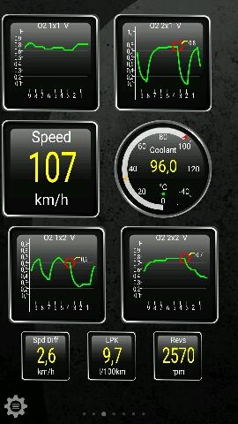

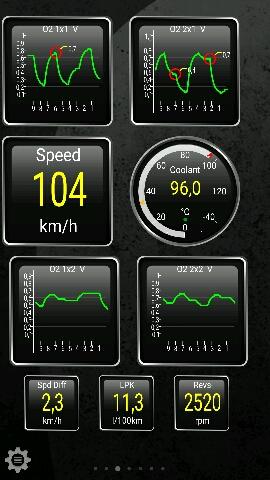

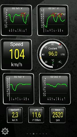

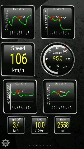

В общем протестировал я их на ходу и кроме вывода что все под замену к другому не пришёл) Раюотают по моему одинаково ужасно. Вот интересно, а катализатор живой ещё? А сколько катализаторов у меня я и не в курсе, паджеро спорт 2002 года, 3 литра, 24 клапана, 6g72 - сколько их там? Скрины с телефона

На графики из torque, по моему, не стоит ориентироваться, elm327 через блютус низкая скорость обмена (ат команды итп), не успевает он. Я пробовал через usb простейший адаптер, там картинка более четкая получается.

Сообщение Diagnost 77 »
У меня ELM в бордачке валяется, им смотрел он четко показывал.
Судя по эпюрам вашего прибора, если ему верить, то датчики уставшие конечно. У мерседеса есть даже такая ошибка "старение датчика кислорода" это уже в переводе. Ошибка появляется если в течении 3 с. Напряжение не изменилось на определенную величину.
Есть еще 2 нужных параметра " долгосрочная топливная коррекция" и "краткосрочная топливная коррекция". По этим параметрам можно судить куда лямбды заваливают топливную смесь. Это и есть адаптация топливной смеси, работа двс с обратной связью. Если лямбда живая, то также по этим параметрам можно косвенно судить о подсосах воздуха или о переобогащении и т.д.
