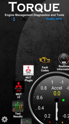

4й год езжу с ELM 327, по большому счёту - это игрушка, которая может показать немного - ошибки и кое-что из показателей в реальном времени. Я так понял, что только по двигателю. У меня тут случилась поломка - см. тему
"Пятерит" двигатель, попросили сделать комп. отчёт. С ELM 327 не получилось сделать комп. отчёт. Пошёл в гараж со смартфоном и с ноутбуком, с разными программами, то одна прога глючит, то другая, то просто не работает, то по Bluetooth не соединяется, как говорится, то понос, то золотуха. Скачал для смартфона с Torque два спец плагина Mitsubishi, смотрится это красиво, толку нет.
