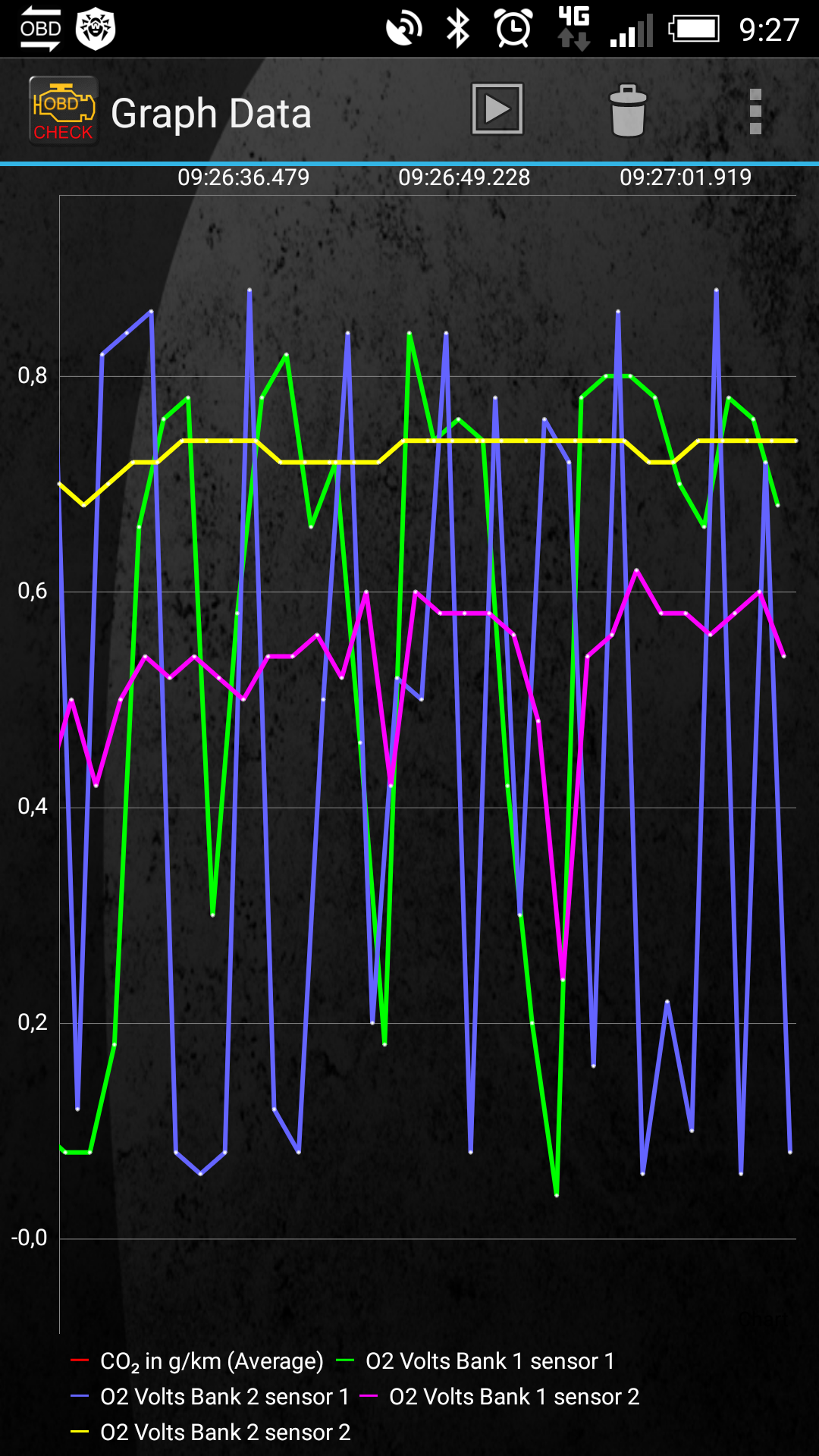

Уважаемые подскажите как с помощью торка и elm вычислить плохо работающую лямбду. Программу скачал, со сканером общается видит, ошибок нет, но дальше для меня тёмный лес какой-то. В программе в приборную панель захожу, но там параметры которые мне по моему и не нужны (единственное что признал: обороты, скорость и температуру охлаждающей)))). Может есть ссылка на инструкцию какую?
Re: ELM327 диагностика своими руками
Добавлено: 12 июл 2017, 09:45
hunter nord
Вроде разобрался как построить графики, снял диаграмму напряжения на холостых оборотах
и на 2000 оборотах
Получается у меня одна лямбда не рабочая (прямая линия)? А для остальных показатели нормальные? И как понять какая конкретно под замену?

Diagnost 77, аха, теперь понятнее. На ходу проверю. Ошибка не выскакивает, я так понимаю из-за того что на ноль напряжение не падает. Но стал жрать на два литра больше по пробегу. Катализатор на месте. А как вообще должны выглядеть графики для живых лямбд, по сравнению с моими. Теорию читал, но только понял, что лямбда до катализатора банка 2 более живая чем остальные, а вот почему графики после катализатора такие разные вообще не понимаю. Лямбды я так понял лучше Денсо поставить, на Бош нарекания вроде? Спасибо за ответы.
Studebeker, это данные конкретно по паджеро были?

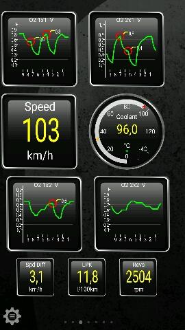

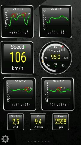

В общем протестировал я их на ходу и кроме вывода что все под замену к другому не пришёл) Раюотают по моему одинаково ужасно. Вот интересно, а катализатор живой ещё? А сколько катализаторов у меня я и не в курсе, паджеро спорт 2002 года, 3 литра, 24 клапана, 6g72 - сколько их там? Скрины с телефона

Судя по эпюрам вашего прибора, если ему верить, то датчики уставшие конечно. У мерседеса есть даже такая ошибка "старение датчика кислорода" это уже в переводе. Ошибка появляется если в течении 3 с. Напряжение не изменилось на определенную величину.
Есть еще 2 нужных параметра " долгосрочная топливная коррекция" и "краткосрочная топливная коррекция". По этим параметрам можно судить куда лямбды заваливают топливную смесь. Это и есть адаптация топливной смеси, работа двс с обратной связью. Если лямбда живая, то также по этим параметрам можно косвенно судить о подсосах воздуха или о переобогащении и т.д.

hunter nord писал(а):В общем протестировал я их на ходу и кроме вывода что все под замену к другому не пришёл) Раюотают по моему одинаково ужасно. Вот интересно, а катализатор живой ещё? А сколько катализаторов у меня я и не в курсе, паджеро спорт 2002 года, 3 литра, 24 клапана, 6g72 - сколько их там? Скрины с телефона
Покажите графики длинной и короткой коррекции
тогда можно что-то сказать
