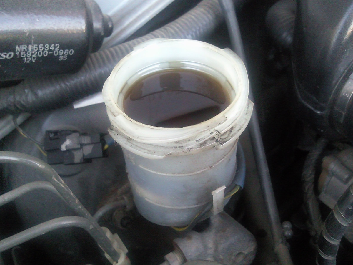

Возможно глупый вопрос, но все же! По цвету жижи полагаю надо менять!!!! Но есть еще один момент! На светофорах педалька тормоза через пол минуты проваливается еще на ~1 см. При этом в бочке с жижей выходит воздух (булькает)!!! Что это может означать?

Для начала прокачать тормоза, потом уже думать если не поможет.iiievchenko писал(а): На светофорах педалька тормоза через пол минуты проваливается еще на ~1 см. При этом в бочке с жижей выходит воздух (булькает)!!! Что это может означать?

т.е. в системе воздух? я правильно понимаю??? Ладно все равно надо заменять жижу, вот и прокачаю за компанию..
