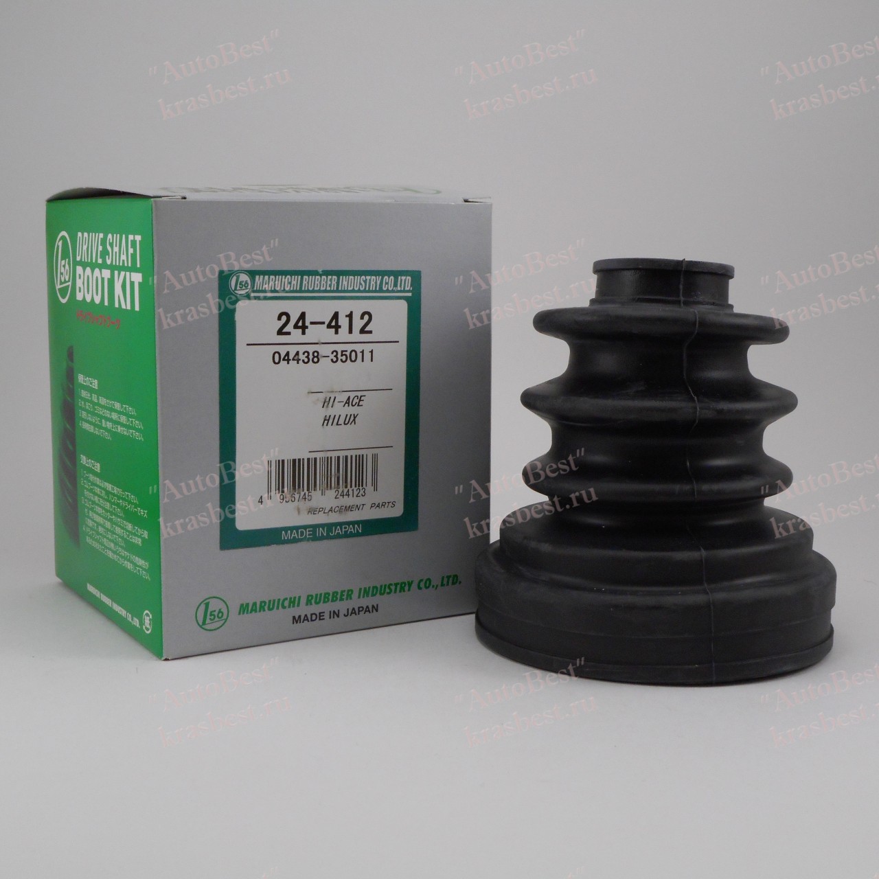

Сегодня обнаружил что правый передней наружний пыльник шруса порван. Заехал в магазин , родного пыльника не было в наличии , подобрали по размеру 24-412 Maruichi . Маленькое отверстие пыльника точно такое же как и родной, большое немного больше но не критично, обжалось хомутом . Стоит как влитой . Цена вопроса 400 руб, ну и все-таки он made in Japan . а это будет получше чем от наших Тазов . На упаковке написано что пыльник от Toyota Hiace и Toyota Hilux Surf .
Ссылка на размеры пыльников компании Maruichi https://www.drive2.ru/b/1147708/
Вот фото пыльника с упаковкой который я поставил ( фото взял из инета )
MMC Montero 3, XLS, 5dr, 6g74 , 2000 г/в.

vyachik13, благодарю за инфу, поставил себе такой.
Очень дешев (348 р). Однако на сервисе слесарь сказал, что он из г-вна сделан в сравнении с оригиналом и хомут у него тоже г-вно. Посмотрим, сколько проходит...
