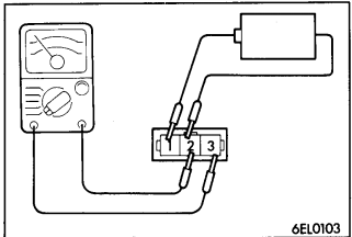

Освежаю тему. Пытался проверить силовой транзистор по мануалу. Возник вопрос в каком порядке нумеруются контакты транзистора ? В частности, если стоя лицом к морде машины, считать слева направо 1 - 2 - 3, то у меня получалось, что цепь всегда замкнута. А если считать справо налево, то цепь действительно, размыкается и замыкается при подаче напряжения точно так как по книжке. В чем правда ?

Ориентируйся по замку на разъеме (на рисунке вверху)

О, спасибо ! Посмотрю.
