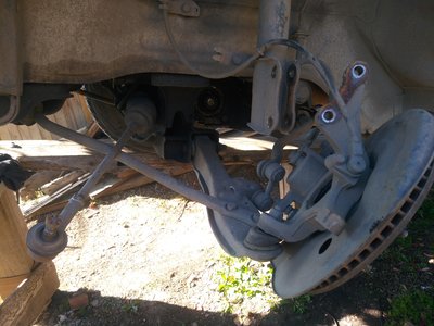

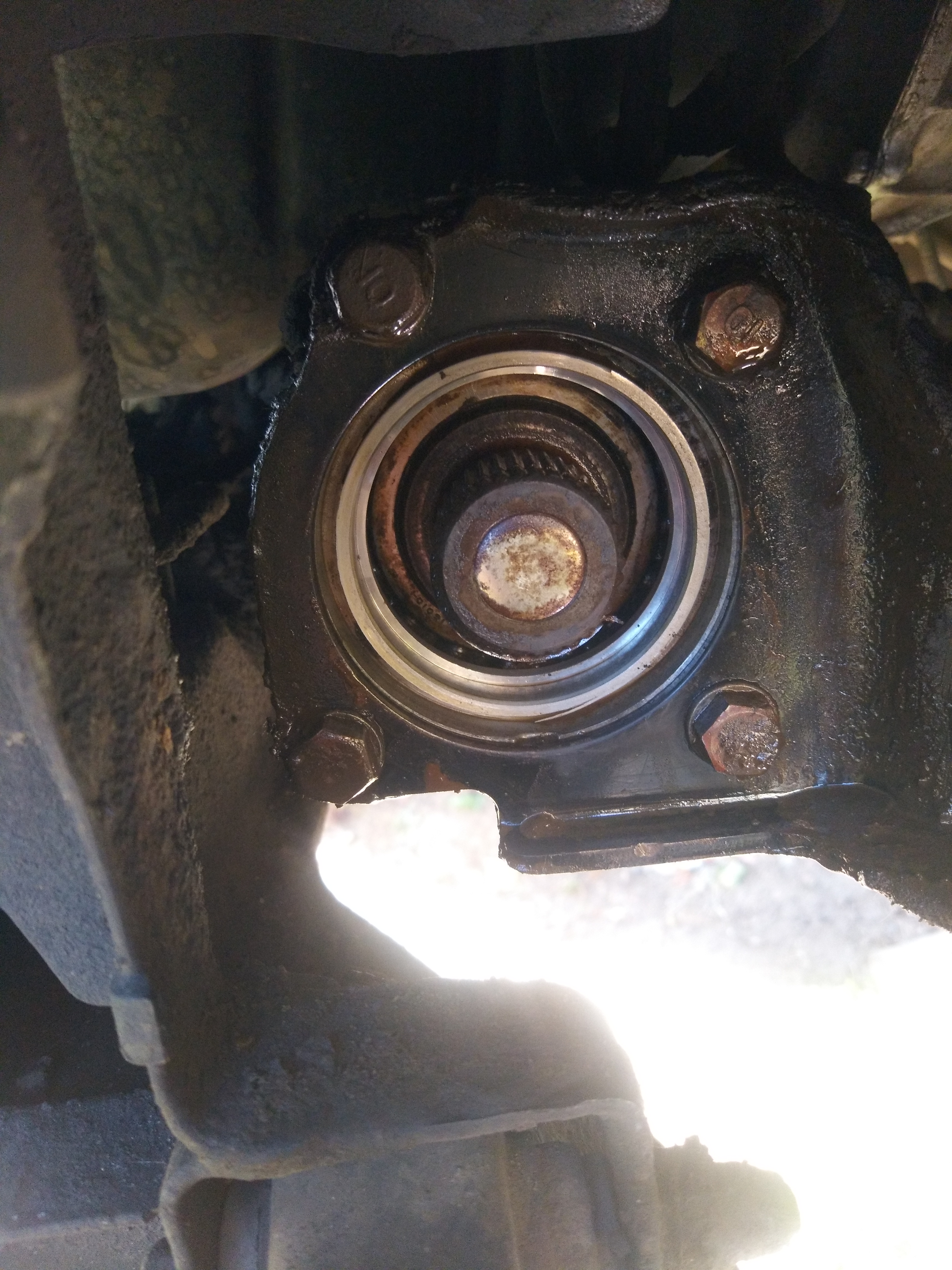

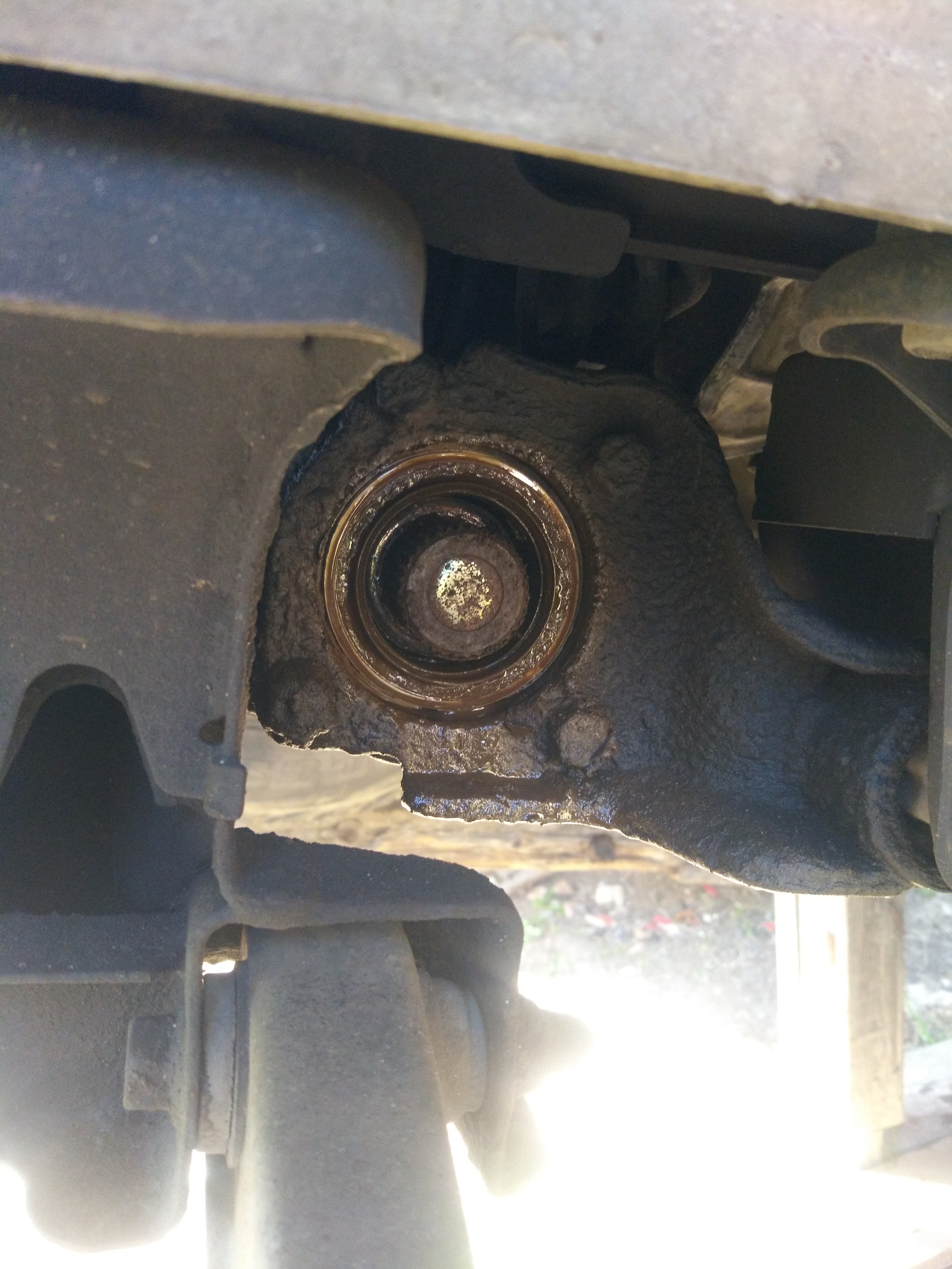

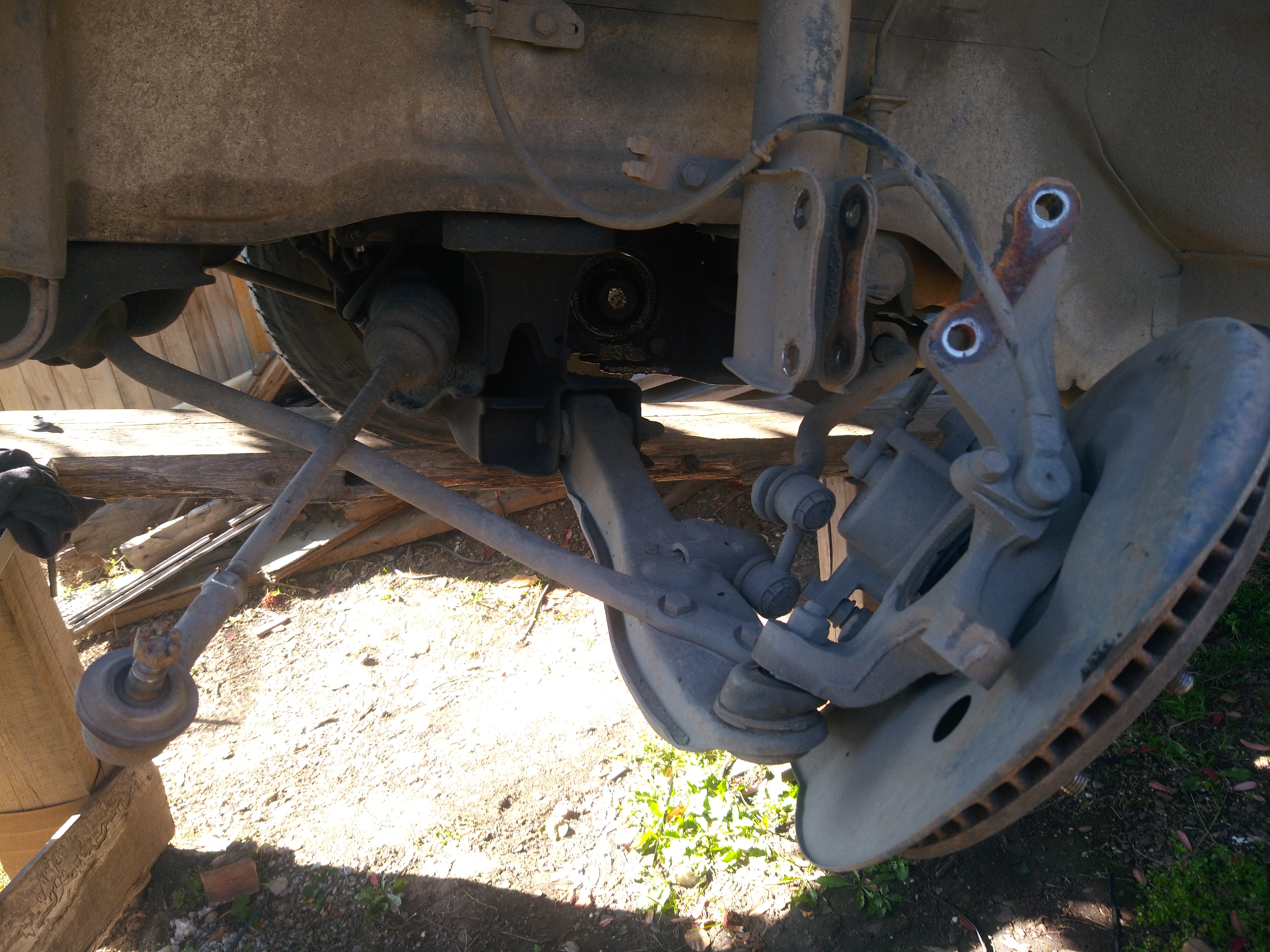

Поменял сегодня левый сальник передней полуоси.
Старый видать был или стоковый, или кетай. Ибо был в хлам настолько, что пружинка валялась кусками в шмурдяках, того, что раньше было маслом.
Всё промыл, но масло у меня осталось от предыдущей машины GL-5, его и залил. Там же вроде только сталь. Оставить или менять на рекомендованное?

Можно, там нет синхронизаторов, это только к раздатке и мкпп относится.
В подключайку можно лить все, что похоже на масло, и менять его желательно одновременно с моторным.
