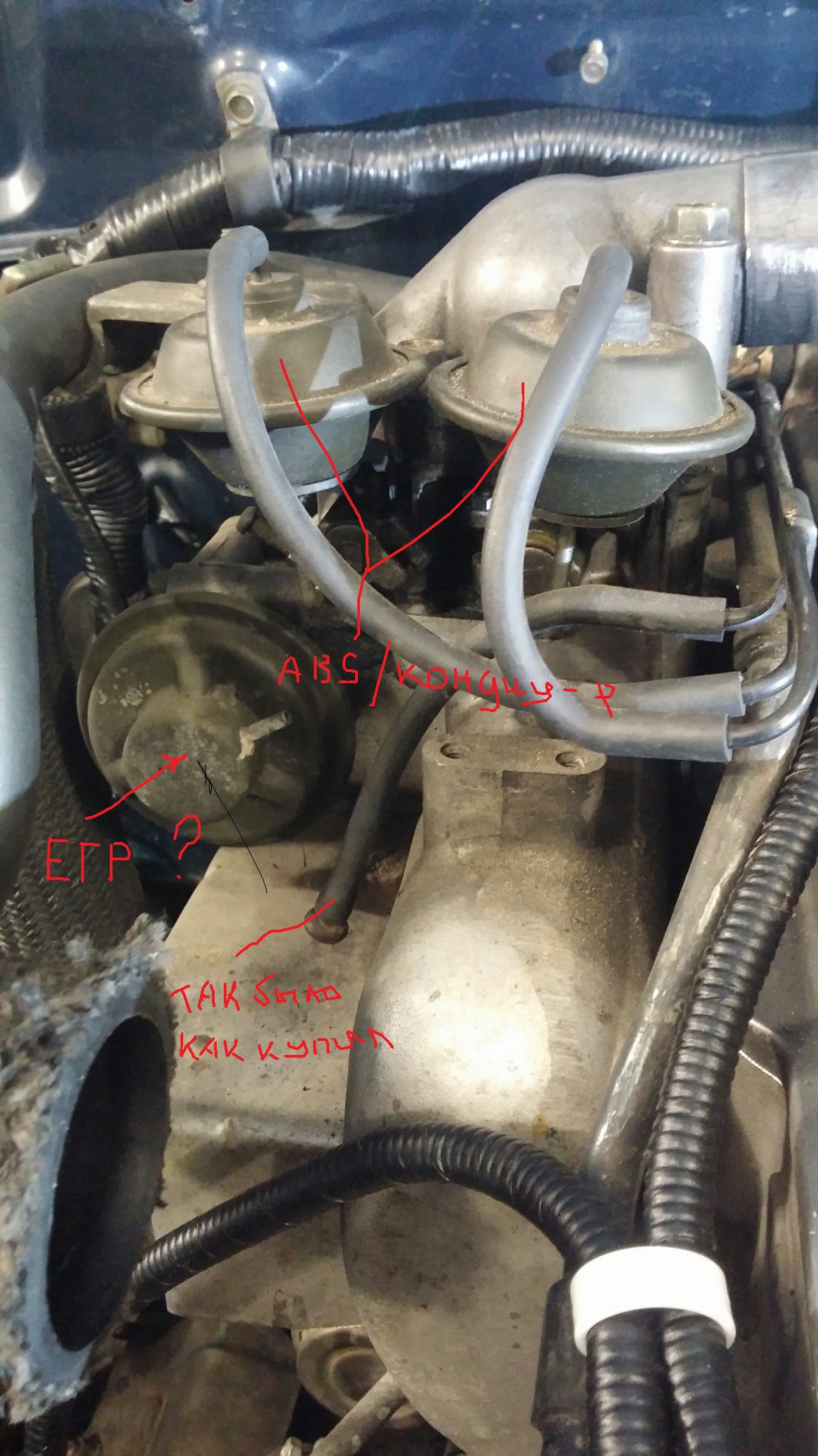

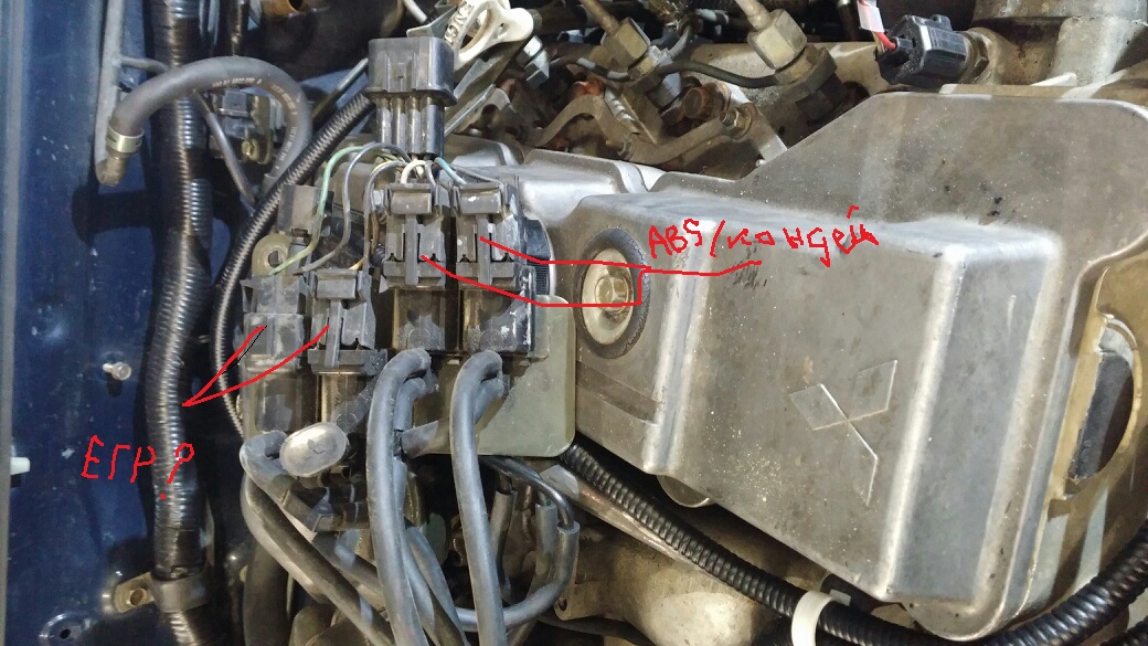

Ребята приветствую, не знаю куда воткнуться со своим вопросом в ветке, тем немерено, открылась/закрылась, неудобно конечно. Вопрос вот в чем:
Жорик-2 4М40 рестайлинг, коротыш, японец. Претерпел замену кузова на левый после ДТП со всеми последующими. Проводка осталась родная но АБС и кондиционер пришлось исключить. Вопрос по необходимости подключения трубок с клапанов под интеркуллером если ЕГР при прошлом хозяине был заглушен а остальные 2 "заведуют компенсацией ХХ при нагрузке от АБС и кондиционера" (ну так я понял по инфе из веток данного форума). Может есть смысл их просто заглушить? я про вакуумы, или еще на что влияют.

Вопрос то стоит в том что можно ли при отсутствии кондея и авс вообще убрать эту грядку клапанов, трубки на вакуумной магистрали соответственно заглушить ну и на "гребочки" что на 2 фото колпачки дабы мусор не собирали.

Заглуши, поезди, почуй разницу, если нет - катайся дальше... метод научного тыка

Левая- заслонка ХХ, срабатывает только при глушении, клапан отсечки отрубает топливо, она воздух
Правая- "рабочая", под нагрузкой открыта (в сработке), на хх закрыта.
Снимете шланги- далеко не уедете, заглушить скорее всего заглушите, левая только помогает.

Чуток уточню,правая при старте и пока двигло не прогреиться до рабочей температуры тоже должна быть открыта,но после прогрева закрывается,а далее как выше описали.Agan писал(а):Левая- заслонка ХХ, срабатывает только при глушении, клапан отсечки отрубает топливо, она воздух
