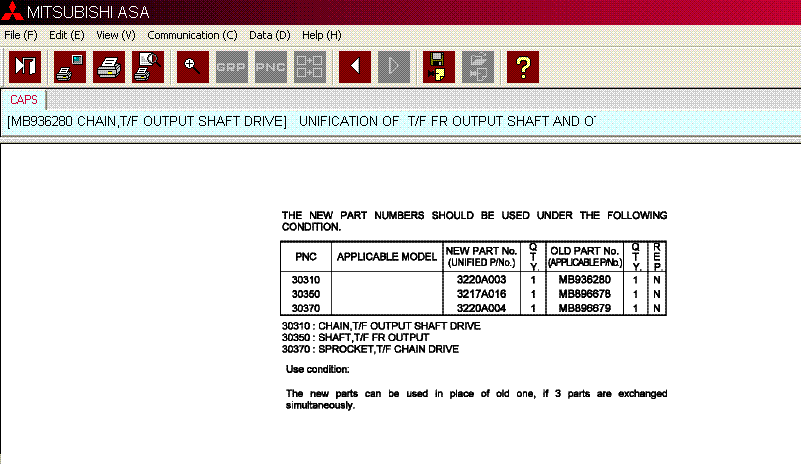

МДМ
Сообщения: 2186
Зарегистрирован: 06 фев 2008, 18:39
Двигатель:: 6G72 (12 valve)
Мой автомобиль(и):: Pajero-2, 1993г., МКПП, SS. Renault Kangoo, 2000г., дв. 1.9d (F8Q), МКПП
Откуда: Пермь
Откуда: г. Пермь
Поблагодарили: 82 раза
Re: Цепь раздаточной коробки
Сообщение МДМ »
Серега Сахалин писал(а): Старые артикулы Mitsubishi это MBхххххх , новые: XB, MZ, ,MF, MS, ME, MD, MU, MRхххххх и подобные.
Остальные были когда-то очень давно и уже заменены. Прчины у производителя видимо были достаточно веские,
не просто "букафки" поменять.
Конкретно по эти двум цепям. Смотри приложение, обрати внимание на разницу в весе деталей на 600 грамм.
Это и есть разница в ширине цепи.
с Вашими познаниями каталожных номеров прямая дорога в магазин!!! сами не вздумывайте что-то заказывать. хотя, если денег дофига и девать их некуда, то можно и самому потренироваться
цепи взаимозаменяемые, но только если вместе с ними поменять ещё и шестерни.
никакой эксист Вам это не покажет.
вот что говорит программа:
MMC Pajero, 1993г., V43W, 6G72 (12valve), МКПП, ГБО 4-е поколение Digitronic
Сообщение МДМ »
в программе английским по-белому написано, что есть старый и новый номер. всё подходит, если поменять все три детали, т.е. цепь и две шестерни.
а проблема в том, что хз что может стоять на машине.
Сообщение WR400 »
извиняюсь МВ 886422!!
