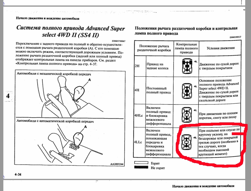

Вот текст одного из обзоров.
На дизельных Pajero, которые поставляются в Россию, предусмотрена принудительная блокировка заднего межколесного дифференциала. На бензиновых версиях его заменяет электронный имитатор блокировки — система MATC (Mitsubishi Active Traction Control), которая выборочно подтормаживает буксующие колеса. На крутых спусках вместе с MATC работает система MEBAC (Mitsubishi Engine Brake Assist Control), которая помогает торможению двигателем.
Собственно сам тест Диско и Паджерика на ручке. Старенький, может "баян",
http://www1.autoreview.ru/archive/2005/02/bigtest/

Re: Помощь при подъеме и спуске
Вот что я нашел:
