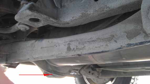

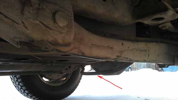

Пока эта штука мне проблем не доставляет, поэтому я "поленю" свои силы и просто сфотографирую.Балу писал(а):V@NE$?, лучше cpазу ключи возьмите и снимите его не на камеру, а нах... А железку уже будете на верстаке или на столе фоткать...
Вы мне скажите, правильно ли она у меня расположена или уже выгнута?

Это стабилизатор поперечной устойчивости. На фото он в нормальном положении. Если его снять, машина будет более валкая в поворотах, зато на сильно пересеченной местности диагональное вывешивание будет наступать позднее.
А в этой теме речь идет о демпфере, это такой брусок, прикрученный к редуктору заднего моста. Его можно снимать без последствий, и даже нужно для нормальной езды по бездорожью.
Поэтому на фотках его нетSNOOPER писал(а):на мосту если даже и оторвёшь, ничего страшного........... они ставились только с моторами 3.5 бензин и 2.5 дизель

Блин...а есть у кого-нибудь фотка, где есть то, чего нет на этих фотках???

Провокатор!!! На этих фотках много чего нет, например сисекredisson237 писал(а):Блин...а есть у кого-нибудь фотка, где есть то, чего нет на этих фотках???

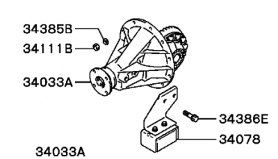

Фотки нет, но выглядит примерно так как на рисунке. В живую он немного другой. Номер детали 34078.

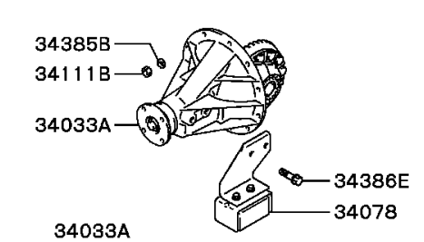

Вот здесь картинка более правильная, номер 34078

Теперь головняка меньше по этой детали. Заодно узнал что у меня демпфера нет

Evgen, металлический кубик вместо резиновой елды нельзя, т.к. резина применена благодаря свойствам упругого элемента гасить возникающие резонансные вибрации

))) спасибо, почти понятно. Залезу под мост(если влезу), гляну.

ща я вам найду фотку

Спасибо, понял. С виду деталь лишняя.)))
