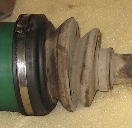

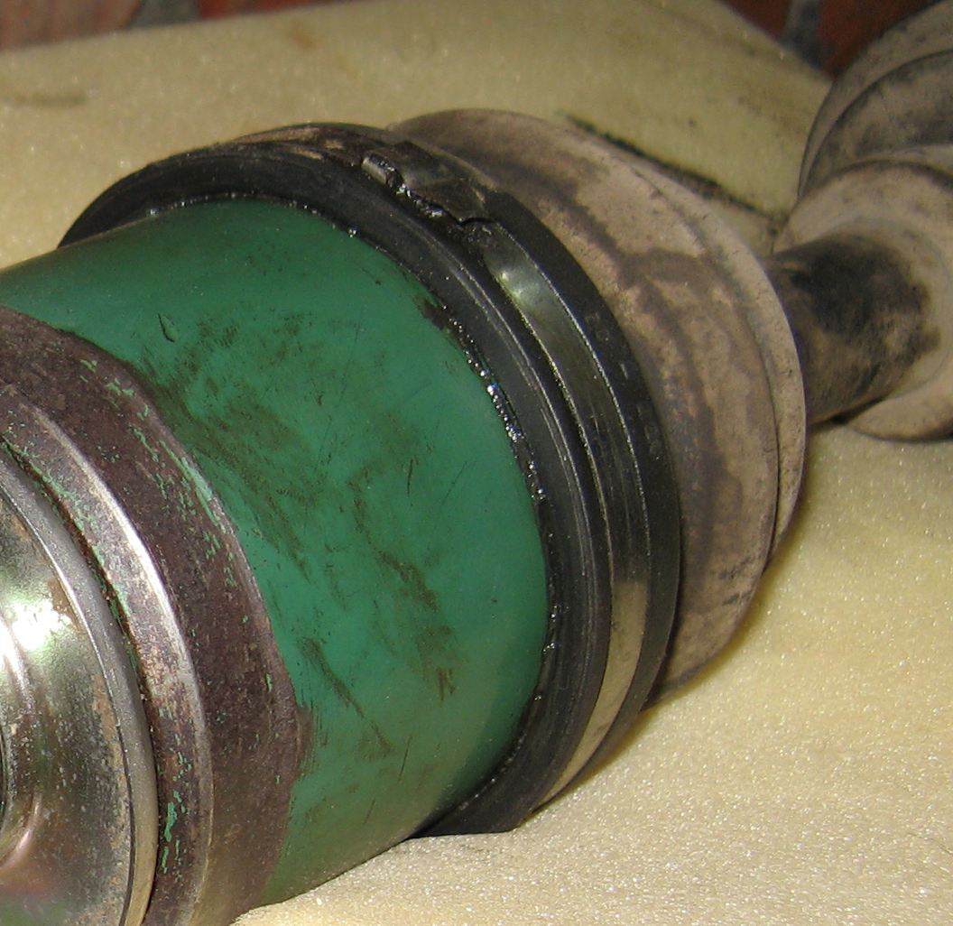

А пыльник внутреннего левого шруса чем заменить.Подскажите кто какие дубли ставил
