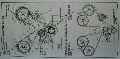

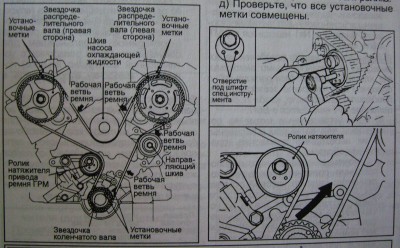

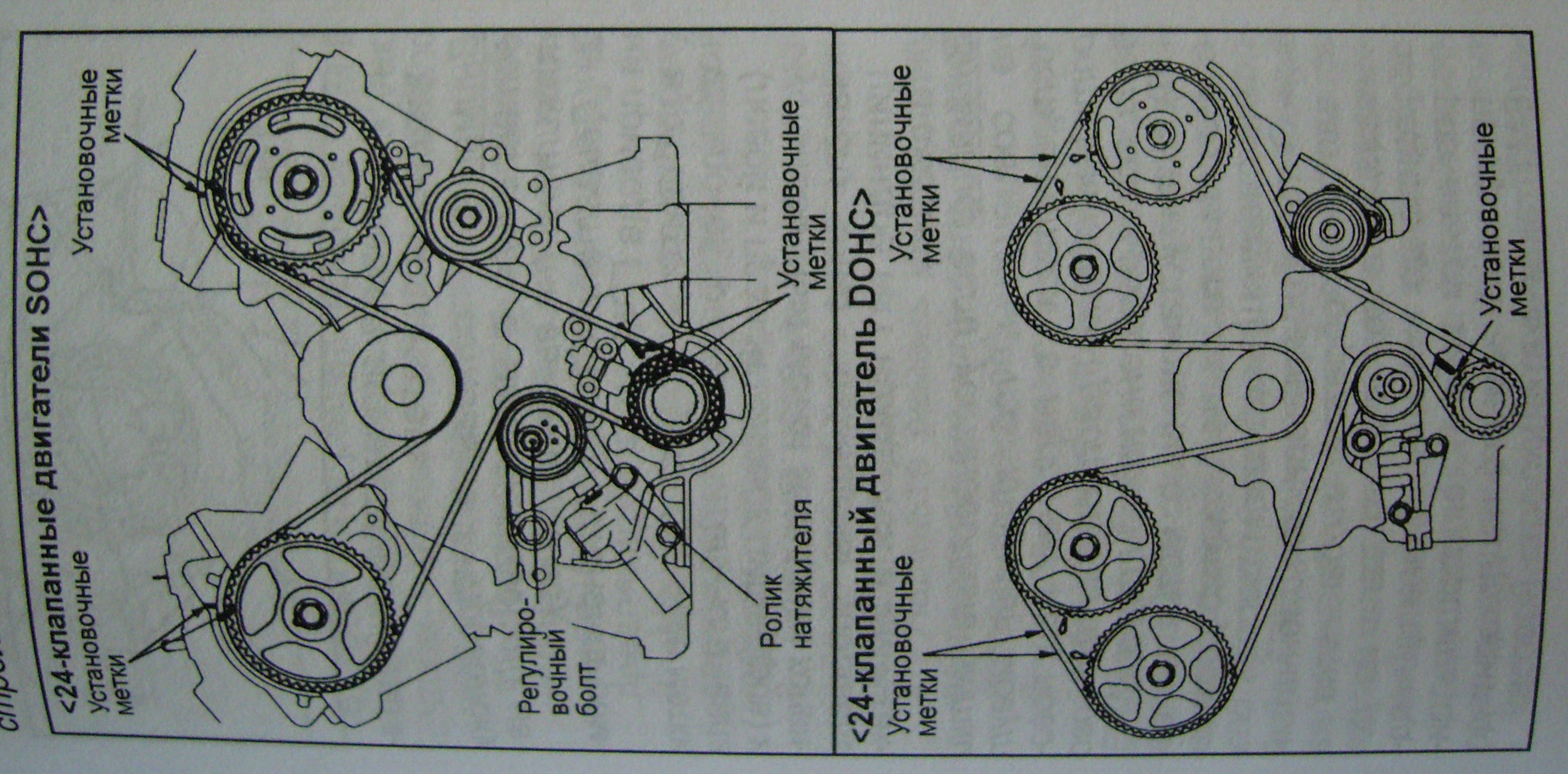

Я имел в виду, отверстия для натяжки ролика-натяжного, должны смотреть на помпу или на шестерню колена. До демонтажа смотрели на шестерню, сейчас в небо, точней на помпу, ставил по книжке. А физически его можно поставить по разному, вопрос правильно ли будет работать гидронатяжитель.

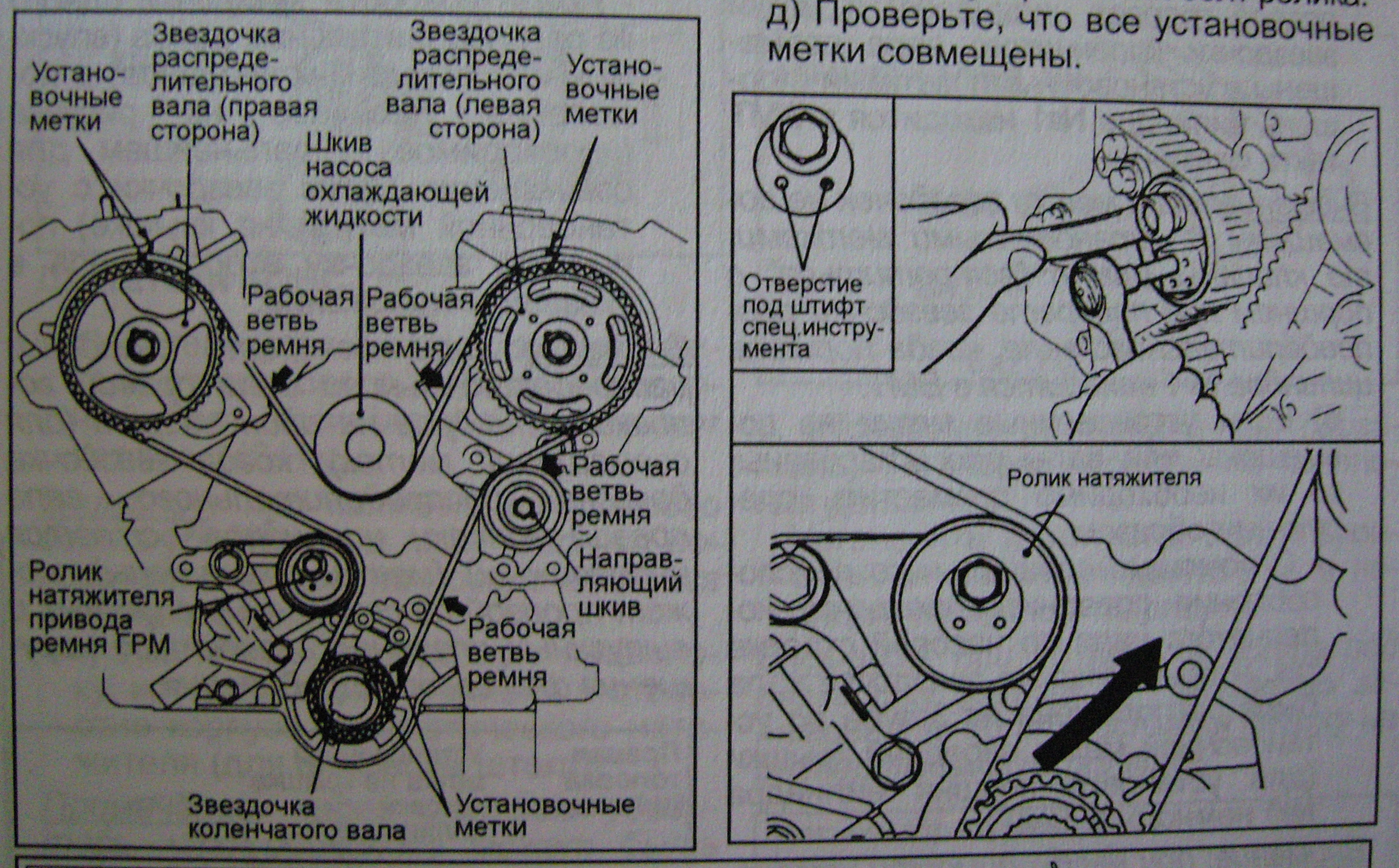

Если честно, то нихрена не понял. :) Должно быть как на картике

Вот чего есть

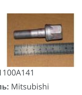

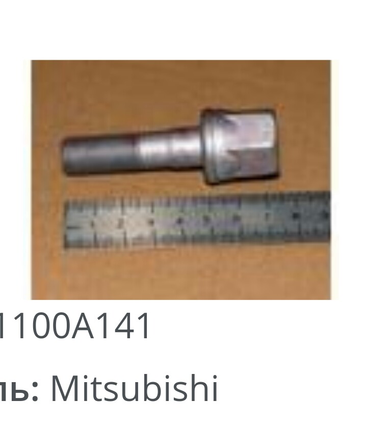

Вопрос про болт шкива коленвала, вот такой :
подходит в итоге? А то пишут, что он короткий..., или нормально всё?! :*SCRATCH*:

конечно подходит.
просто не торчит как болт старого образца.
также не забудь купить новую шайбу под него (и правильной стороной ее поставить!).
