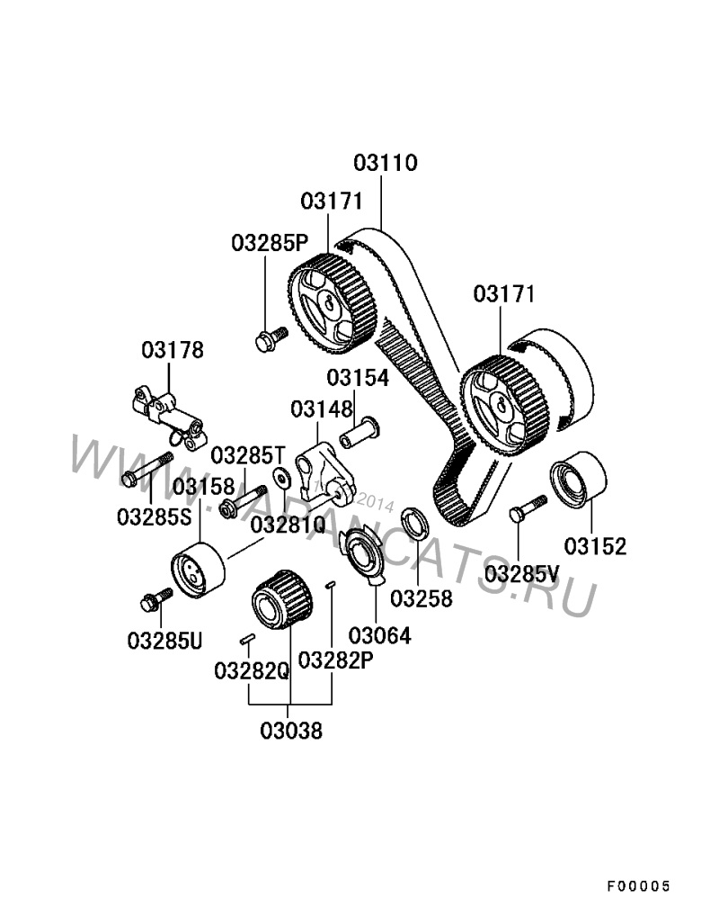

Всем привет. Машина Montero 3, MPI Подскажите как устанавливается натяжной ролик ГРМ, дырками вверх или в низ, при снятии старого отверстия были в низу, в книге написано и нарисовано в вверху.

YUrIY FA писал(а):Всем привет. Машина Montero 3, MPI Подскажите как устанавливается натяжной ролик ГРМ, дырками вверх или в низ, при снятии старого отверстия были в низу, в книге написано и нарисовано в вверху.
