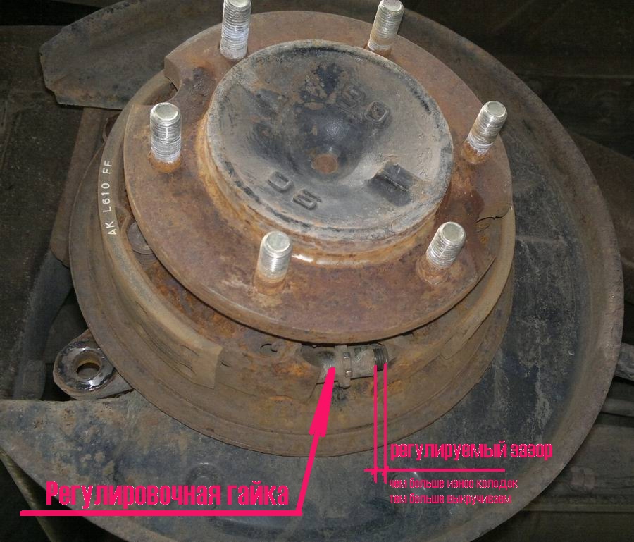

С вашего позволения, внесу свою лепту. Выкручиваем гайку (кстати, крутил пальцами) до тех пор пока барабан перестанет налазить на колодки, а потом отпускаем по чуть-чуть и постоянно примеряя находим нужную регулировку (одели и покрутили руками чтобы не шуршало).

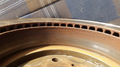

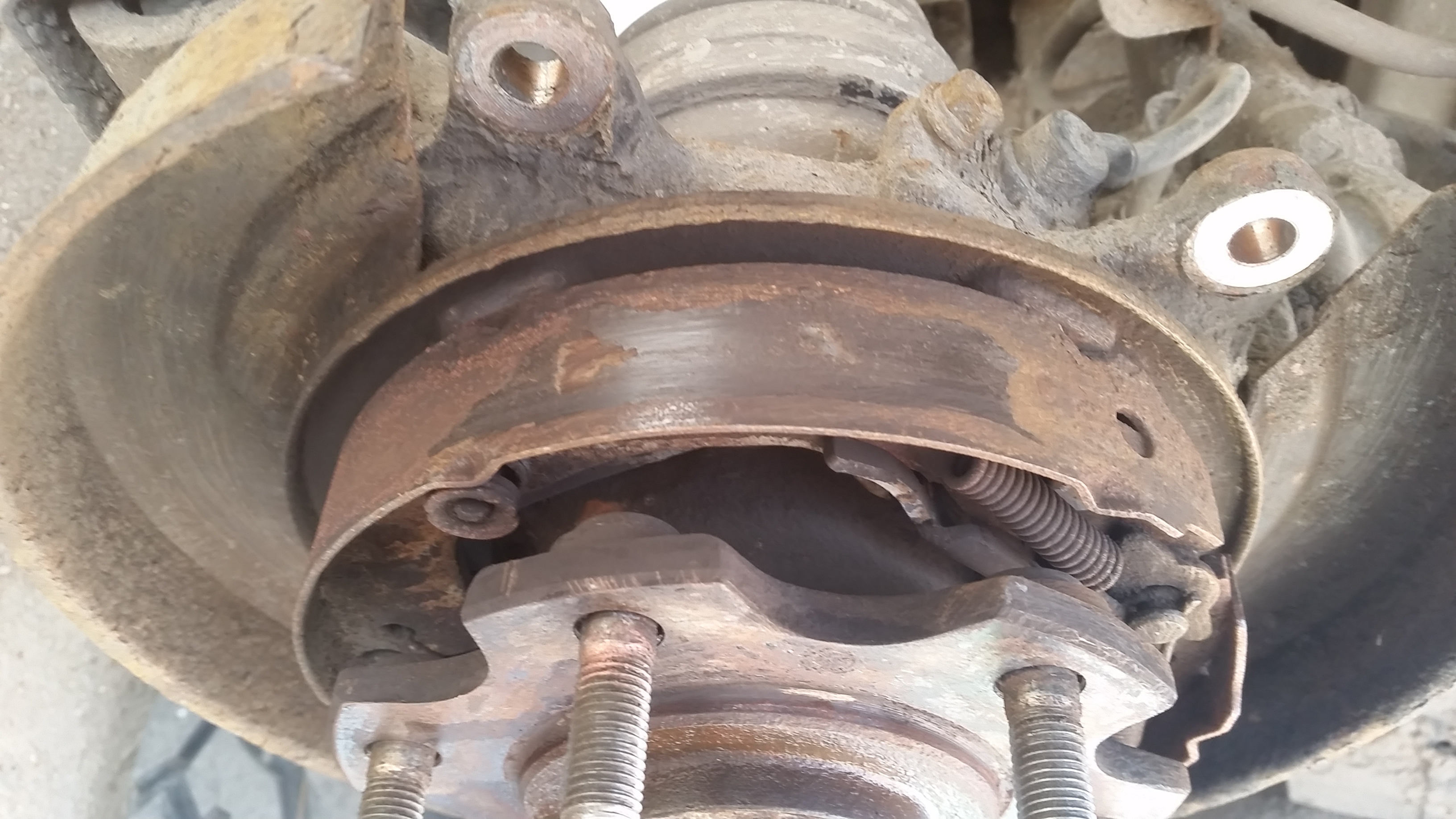

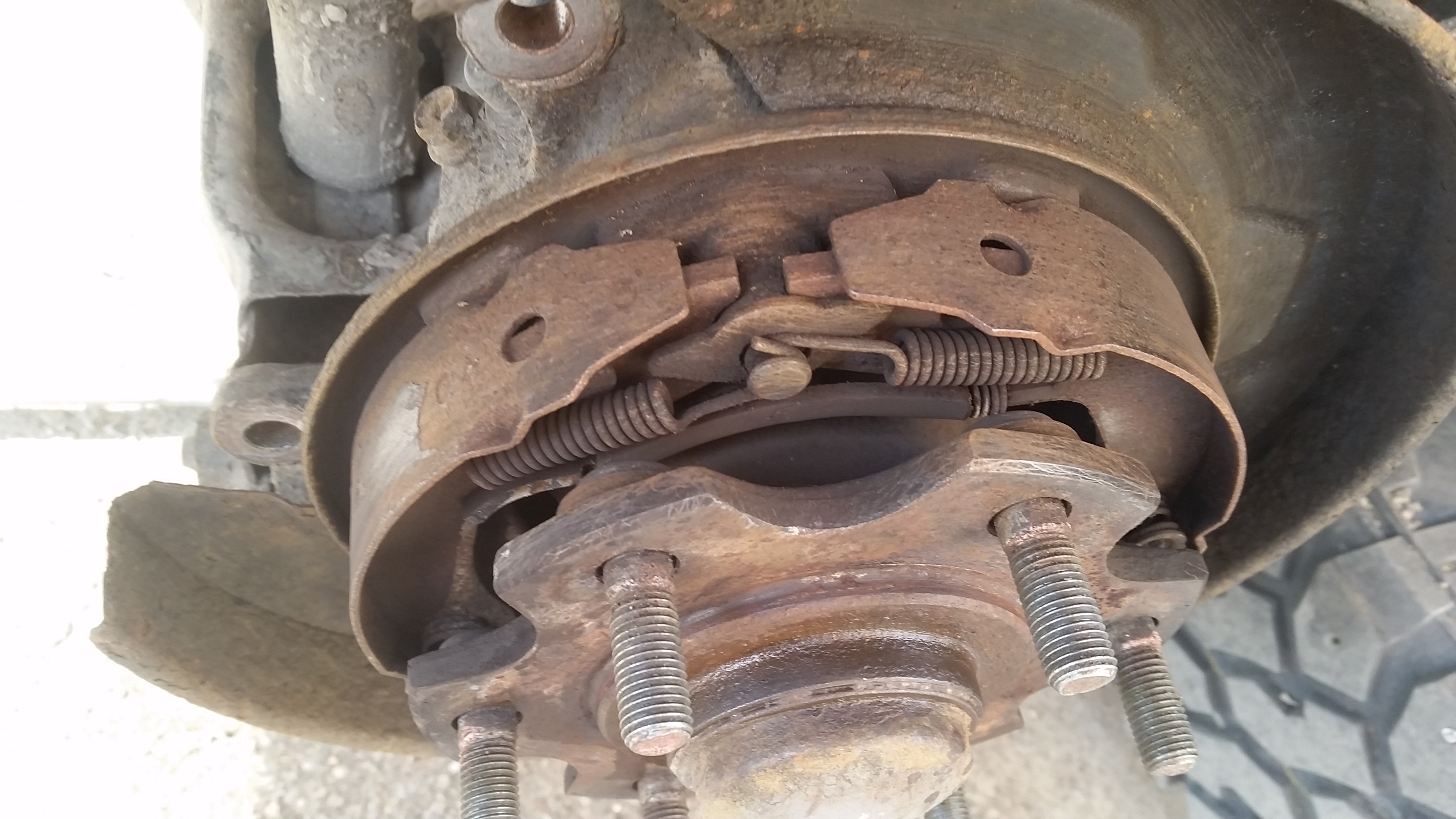

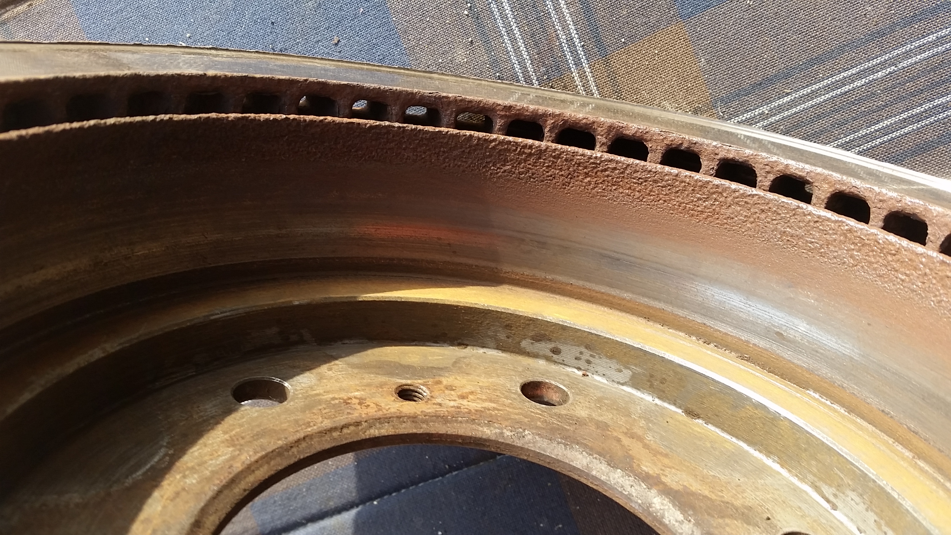

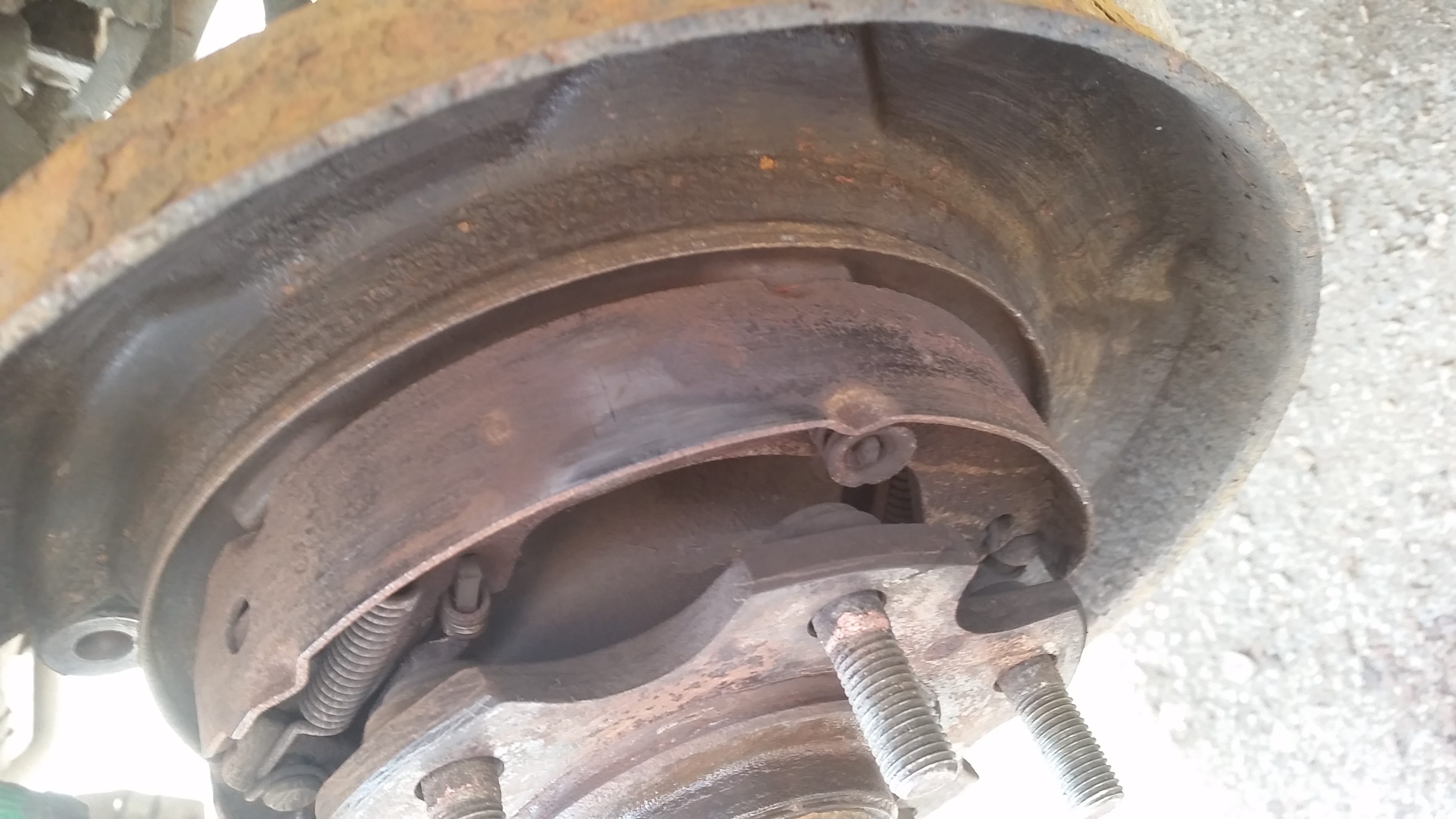

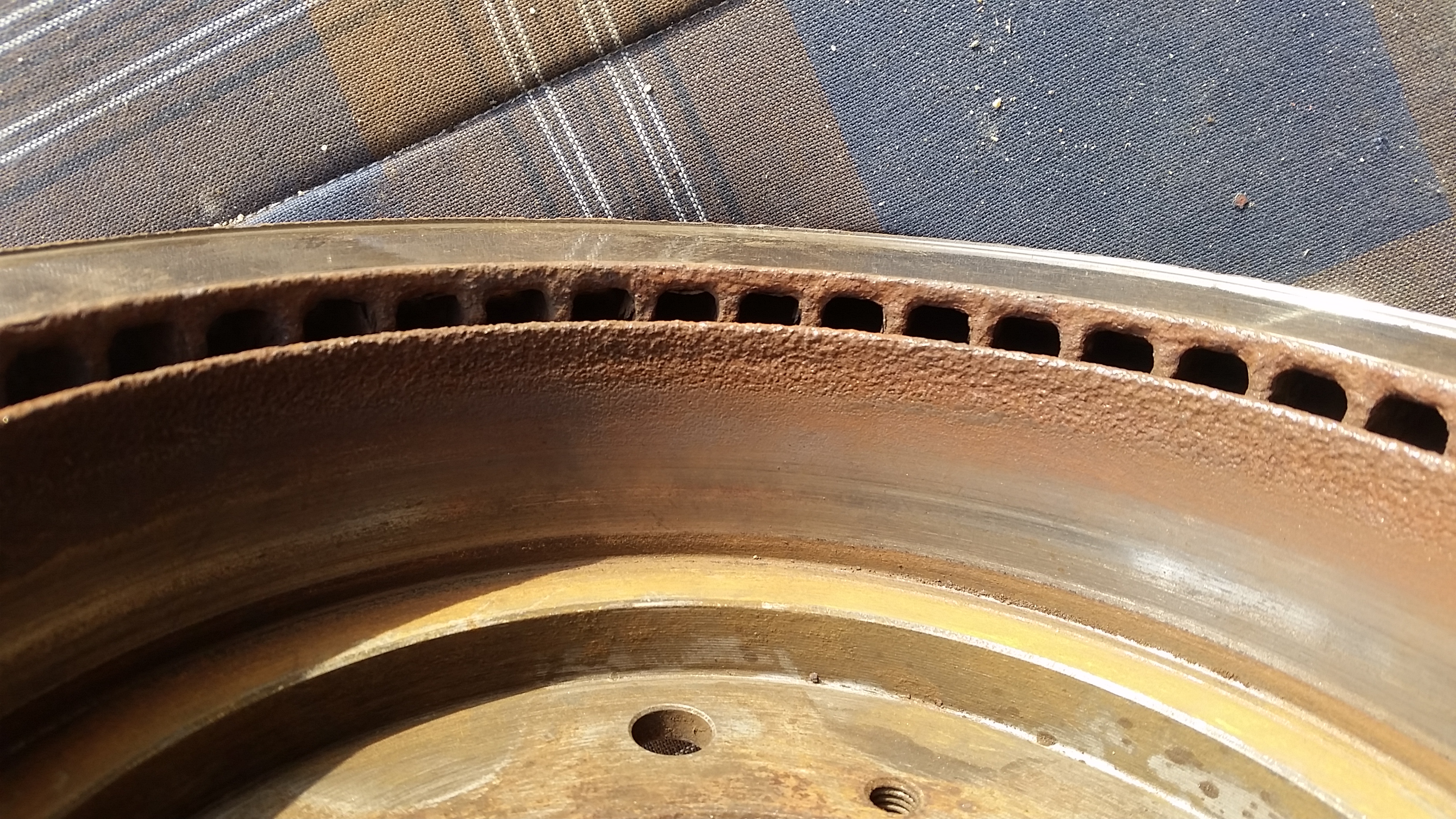

Комрады, не спешите сразу подтягивать! Проверьте состояние колодок и механизмов!!!
У меня слева состояние колодок нормальное, а справа ниодной накладки
Вопрос к знатокам, диск совсем умер или походит ещё?

По фоткам непоятно,надо пальчиками щупать износ.
Налицо неправильная регулировка или чето-там не то.
Тоже мучился,и колодка слетала с солдатика и тросы вытягивались.
Как-то с год назад кажется,собрался и поменял трос правый,колодки и солдатики с пружинками.
Естественно отрегулировал все.
Планка соединительная теперь неровно стоит,но трос менять левый не стал,геморрой.
Но пока работает все,держит хорошо!

я отпускал до последнего витка рычаг в салоне, и крутил звездочки.
до тех пор пока небольшим доворотом в салоне,не получалось "3 щелчка"!!!
Дим,если крутить такой натяг звездочками,то либо у тя внутри барабана полотвертки останется,либо звездочки сточатся нафиг!
надо все ослабить и крутить звездочки до шорканья в колесе,а потом тянуть регулировку в салоне.

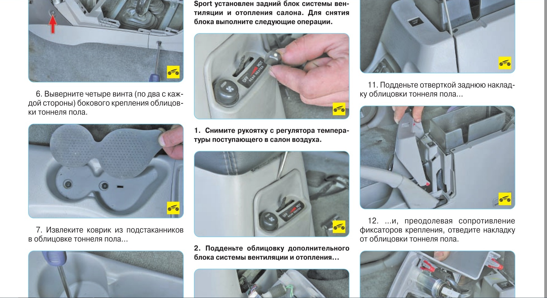

Прошу помочь.
Как до регулировочной гайки троса добраться чтобы ничего не сломать? Шесть саморезов в напольной консоли( 2 шт в районе рычагов слева и справа, 2 шт в подстаканниках, 2 шт в донышке подлокотника) видел, выкрутил но легко ничего не снялось. А как правильно снять кнопку и рычажок заднего отопителя и кнопки обогрева сидений с панелью?
C тормозными барабанами и регулировочными гайками на колесах проблем нет.

ПВВ писал(а):Прошу помочь.

Ruslan116
Большое спасибо, наверное не только мне помог! Поискал-не знаю где кнопку нажать чтобы на сайте поблагодарить так сказать официально. А что за книжка? Может подскажешь? Тоже такую хочу.

ПВВ если надо то в pdf есть

Ребята, а может есть у кого схема снятия консоли на моем авто, тоже не держит ручник.

Что мне нужно поменять, какие запчасти? Хочу купить в Exist'e.
Каковы каталожные номера тормозных колодок как передних, так и задних?
Еще мне говорят, что менять нужно не тормозные задние колодки, а колодки задние барабанные для стояночного тормоза.
VIN == JMB0NK9406J000906
Помогите, пожалуйста!
P.S. Правильно ли я понимаю, что помимо задних дисковых тормозных колодок надо еще менять дополнительно тормозные задние барабанные колодки стояночного тормоза?
