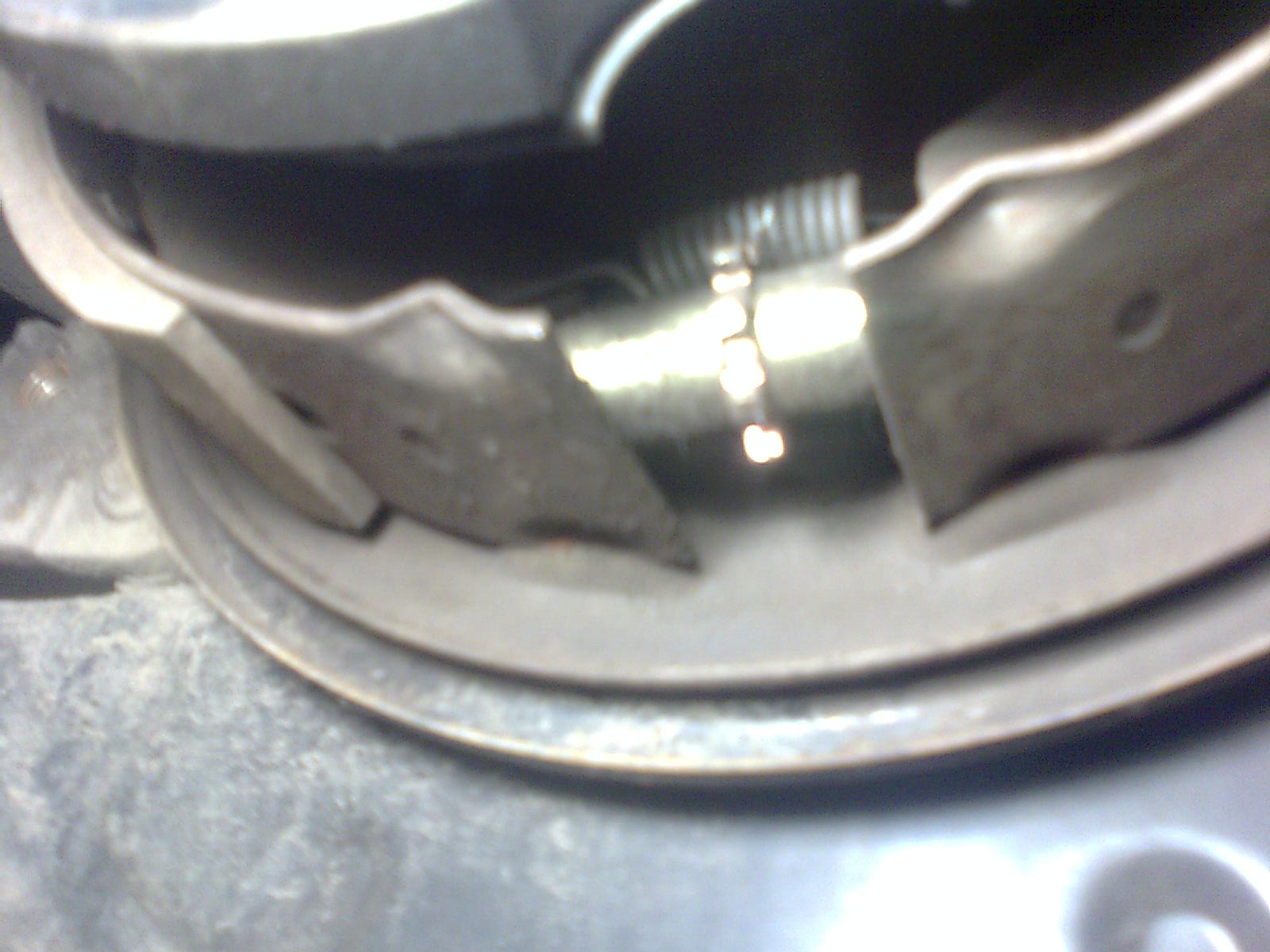

Так выглядит гайка которую нужно крутить чемто плоским через отверстие в кожухе. Гайка имеет фарму звездочки.

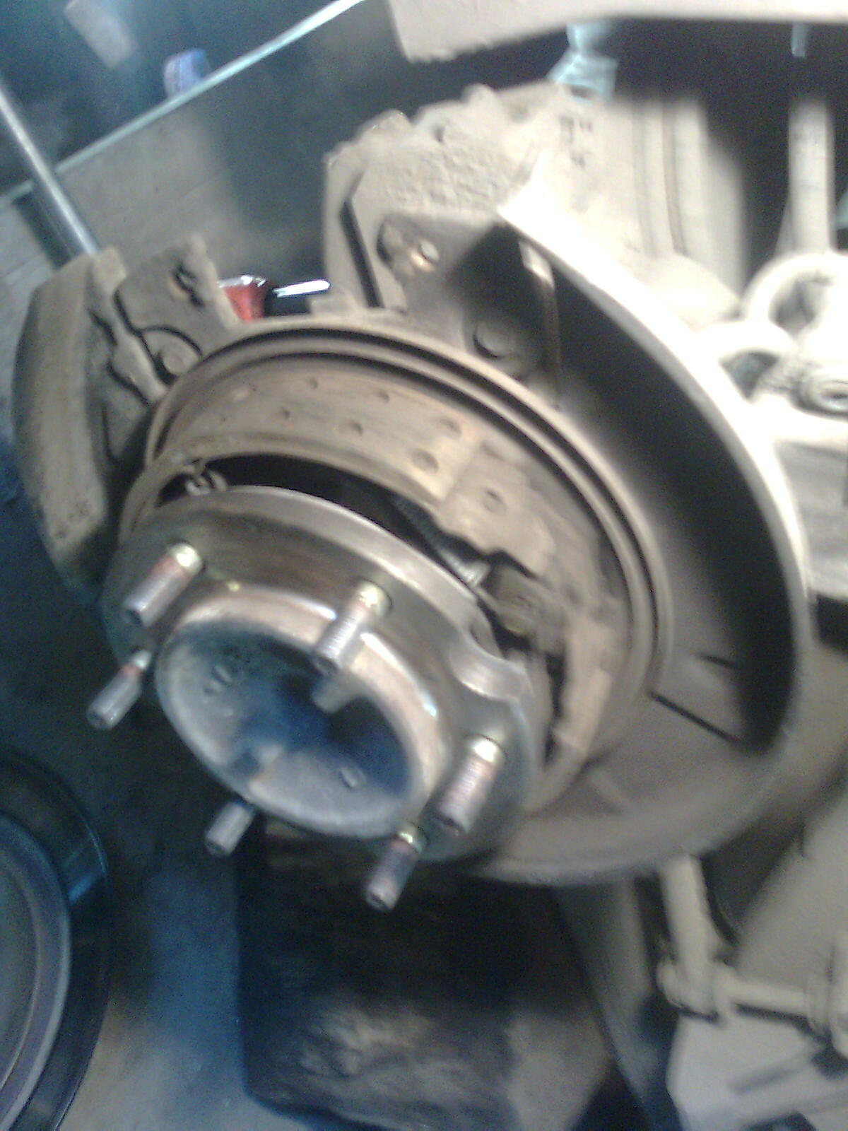

Это ступица со снятым тормозным барабаном, для снятия барабана (дика) необходимо снять супорт целиком или скобу колодок.

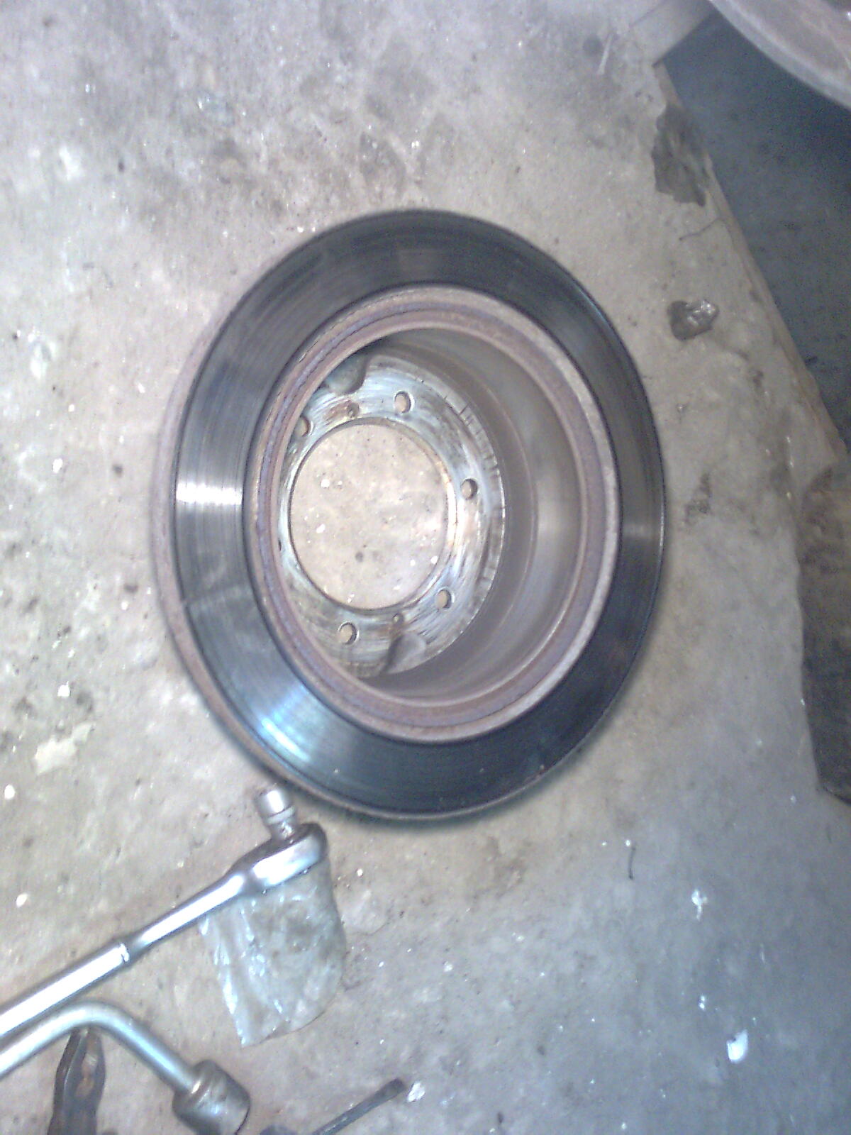

Тормозной диск, хорошо видна рабочая поверхность диска, а в нутри барабак для колодок ручника.
