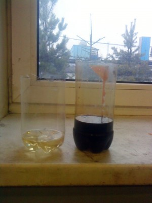

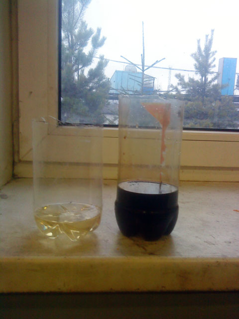

Полгода назад решил промыть двигатель при замене масла,купил два фильтра маслянных, промывку Zic в канистре 4л. и масло Мобил 5-40.
Выкрутил фильтр старый, слил старое масло. Вкрутил новый фильтр, залил промывку и как в инструкции сказанно запустил двигатель на 20 минут. После 5 минут работы, звук двигателя стал стихать и работать стал намного мягче. После процедуры, выкрутил фильтр, слил промывку и залил новое масло. Двигатель сказал "Спасибо" :)
А промывка вымыла хорошо, была по цвету в начале светлой как растительное масло, а в конце как нефть черное.
так что вот так... Щас гидрики стучат в мороз, поле прогрева замолкают - это нормально я так считаю..
