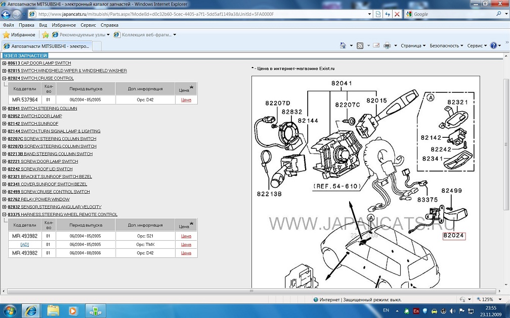

Долго думал, смотрел экзист, получается примерно следующее:
Лягушка MR 141211, примерно 500 р
переключатель MR 537964, примерно 720 р
Некий провод MR 587 452, примерно 1030 р (почему то дороже чем переключатель)
нижняя накладка
на рулевую колонку
с прорезью под перел. - номер не известен
пружина подушки безопасности - номер не известен, цена за 5000 р. А она точно нужна или нет ?

Верно.S406 писал(а):Долго думал, смотрел экзист, получается примерно следующее:
Неверно, 2250 он стоит. Экзист с потолка цены берет, приедешь в офис заказывать, цена сильно отличается от заявленой на сайте. Сайт Авторифа более точен. И вообще экзист своего склада не имеет, таскает все у других контор, с того же авторифа.S406 писал(а):переключатель MR 537964, примерно 720 р
Скорее всего это какая то ненужная тебе запчасть. Я к сожалению по номеру не могу посмотреть откуда он и куда, будет круто если выложишь картинку с CAPSa.S406 писал(а):Некий провод MR 587 452, примерно 1030 р (почему то дороже чем переключатель)
Я думаю она идет вместе с рулем. Мможно аккуратно вырезать чем нибудь, контур отверстия очерчен изнутри кожуха, это не проблема.S406 писал(а):нижняя накладка на рулевую колонку с прорезью под перел. - номер не известен
Она то как раз одна из основных деталей, без нее никак. К ней подключается подушка, гудок и провод от рычажка круиз контроля. Без нее ничего не будет работать.S406 писал(а):пружина подушки безопасности - номер не известен, цена за 5000 р. А она точно нужна или нет ?
Попробуй заедь на Сельхозку, если нужно я уточню еще один адресок разбора Паджер, ну и на авто.ру отличный сервис по поиску б\у запчастей.S406 писал(а):На разборках пока не нашел, буду конечно еще искать.
Вот как то так))) Будут вопросы спрашивай.

Спасибо тебе и спрошу еще - чтобы поставить пружину, надо снимать руль, правильно ? Что надо сделать чтобы снять руль и не получить сработавшей подушкой в морду ? отключить аккумуляторы ?Andersen писал(а):Скорее всего это какая то ненужная тебе запчасть. Я к сожалению по номеру не могу посмотреть откуда он и куда, будет круто если выложишь картинку с CAPSa.S406 писал(а):Некий провод MR 587 452, примерно 1030 р (почему то дороже чем переключатель)
Вот картинка, с первой страницы этой темы, там автор пишет что пружина не нужна, а нужен провод, идущий от рычажка круиза к этой самой пружине.
http://www.pajero4x4.ru/bbs/phpBB2/down ... &mode=view
деталь 83375

Это не понятный мне провод. На картинке рычажок круиза изображен уже с проводком(при заказе, возможно, рычажек идет без провода, провод имеет разьем которым стыкуется к рычажку, может это разные детали). Шлейка(пружина) без опции круиза отличается от той что с круизом, отсутствием разьема для стыковки круиза и нехваткой шести пинов в разьеме стыковки с проводкой рулевой колонки, это я тебе говорю совершенно точно, и без нее никак не обойтись. На шлейке(пружине) с круизом провода для стыковки с разъемом рычажка круиза выходят непосредственно из нее самой, тоесть подсоеденить провод 83375 просто некуда, из чего я делаю вывод, что он или отдельная деталь рычажка, или несет какую то другую неизвестную функцию.S406 писал(а):Вот картинка, с первой страницы этой темы, там автор пишет что пружина не нужна, а нужен провод, идущий от рычажка круиза к этой самой пружине.
деталь 83375
