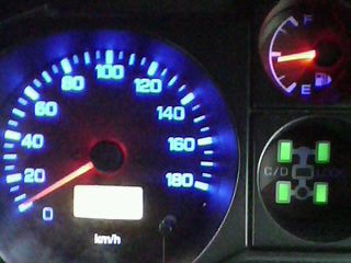

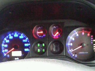

Приветствую всех присутствующих.
Вопрос такой. Пересветил приборку, но после удаления штатных ламп накаливания перестала светиться схема привода (зелененькие колёсики). ПОЧЕМУ?????
Это что получилось. Даже днём видно.

Ну это стандартная болячка, там очень не просто подсветить. Используя штатные световоды яркость отличается от сновного на порядок.
Я у себя добился только, что бы вообще не было темным.. но от общего освежения все равно на 40% тускнее.
У меня к тебе другой вопрос... ты пересвечивал синими диодами или не стирал светофильтр?
И на тахометре использовал красные диоды?
И вообще как пересвечивал?
ИМХО результат ниже среднего.

Пересвечивал светодиодами синими, на тахометре красными и стрелки красные.
Как пересвечивал есть фотоотчёт, могу выложить.
Результат ниже среднего..... снимал против солнца да ещё не телефон с х.... камерой вот и не видно всех красок.

Мой тебе совет, поменяй все на белые, кроме стрелок... гораздо приятнее станет.. еще можно поставить побольше резисторы, на 1к.
Будет потускнее на минимуме.
Температуру и топливо переделать, неравномерно ато..

Не, пробовал и белый и зелёный и красный. (белый по глазам бьёт, зелёный не в тон, красный напрягает) Больше понравилось с синим. Подходит в общий тон с дисплеем и магнитолой. А яркость можно и колёсиком крутануть.
