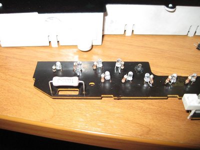

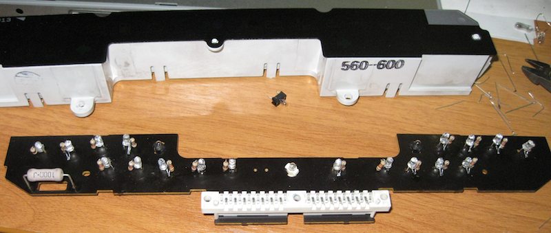

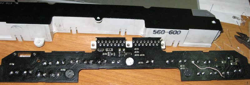

Замена контрольных лампочек
Так было до:
Так стало:

Так было до финальной переделки указателей уровня топлива и температуры.
Промежуточный результат

Akcell писал(а):А расскажи где использовались 3 и 5 мм светодиоды. Куда ставил разнах цветов. ?
В замене диагностических лампочек. Т.к. они разных цветов.
