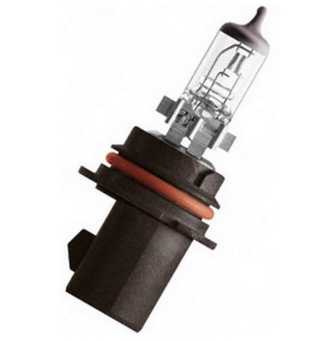

Сообщение Unklown »
Shved1979 писал(а):двигается вперёд и назад и всё или я в вопрос не въехал...
Это для Н4,
для НВ5 должна качаться поидее.... спирали рядом параллельно.

Сообщение Shved1979 »
Это для Н4,
не знаю по чьей идее, а по китайской двигается вперёд и назад для HB5, а про тему слепит или нет, я уже много раз говорил, если правильно всё отрегулировать нихрена слепить не будет отражатель в фаре, что для галогена, что для ксенона пучёк формирует одинаково, а с кривыми руками любой свет слепит.

Правильно отрегулировать это как, полностью в пол? Прикольно. Швед, вы хоть раз задумались, зачем в цоколе галогенной лампы, внутри, стоит маленькая шторка? А теперь сравните с ксеноновой палкой - когда она горит, мало-то того что отражатель фары работает не правильно, так ещё вы, по логике, едите с ближним и дальним одновременно.
И прямота рук здесь ни причём - достаточно просто понимать что на что рассчитано, и как работает. Пример лампы, который я привёл выше, как-раз и создан для галогенной оптики, т.к. наружняя "шторока" и не даёт засвечивать те участки отражателя, которые не надо, а при переключении на дальний съезжает на зад, чтобы свет отражался уже в верхней части отражателя.

я вижу доказывать что-либо бесполезно, я знаю как у меня светит, я знаю как настраивал и где граница пучка, я знаю, что мне ни разу не моргнули на встречке, я знаю что я всё теперь вижу, и я знаю что я до этого думал так же как и вы и потерял из-за этого много нервов, и последнее что я знаю, так это то что вы ездите с дерьмовым штатным светом либо с нормальным, но за мегабабки. Удачи.
P.S. ближний и дальний одновременно не светит, а светит по отдельности и туда куда надо, а роль шторки играет колпак внутри фары в котором двигается лампа. Да и в конце концов я не призываю вас покупать тоже самое, решайте сами. А по поводу задумывался ли я, то да я всегда думаю прежде чем что-то делать!

и где в штатной лампе шторка?

Не просил вас ничего мне доказывать, а предложил прислушаться к правильному решению для уважения других участников движения. Если у вас дефицит с такими лампами, достаточно было это написать.
Шторка в H4, как стандарт для нашей страны. Задумайтесь, зачем она. И вы не можете знать, на том-ли месте в ксеноновой лампе пучек, что и у галогенки. Для этого и делают ксенон в колбе, чтобы не светил куда попало.
Покупать я то-же самое и не собирался, и крайне остерегаю других от подобного, поэтому описал приемлемый способ как компромисс.

трёхсотый писал(а): Пример лампы, который я привёл выше, как-раз и создан для галогенной оптики, т.к. наружняя "шторока" и не даёт засвечивать те участки отражателя, которые не надо, а при переключении на дальний съезжает на зад, чтобы свет отражался уже в верхней части отражателя.
Неужели непонятно просвещенному человеку что Н4 и НВ5 разные лампы? и фары для них разные по конструкции?
Не нужна шторка американской лампе, т.к шторка есть в фаре.
сталобыть и ксенону не нужна, если шевелица правильно.
Када пилил фары под линзы не обратил внимания штоль?
