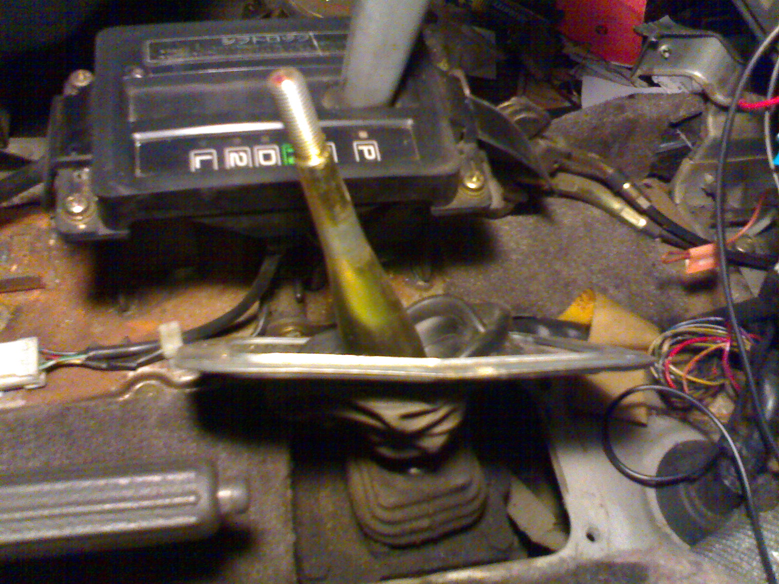

Приподнему тему!
Вот фотка:
хотел проверить датчики( непашет индикация), так вот вопрос:"Я туда лезу вообще?"
Другой лючок ненашел, а через этот никаких датчиков невидно!

Android
Сообщения: 15
Зарегистрирован: 06 июн 2009, 14:20
Откуда: Norilsk[24]
Re: индикация супер-селект
Сообщение Android »
Android писал(а):Приподнему тему!
Вот фотка:
Так что некто незнает?

Это вот эти провода от датчиков на раздатке, которые идут к блоку??? У меня парт-тайм!

Так к датчикам и не подлезешь не снимая раздатку, по крайней мере на механике так. Есть лючок позади ручек, но от туда тоже не подберешься. Мне тоже надо менять провода, буду раздатку снимать. А если просто провода проще найти блок суперселекта, он в центре панели под магнитолой и проверить сигнал

Jenek писал(а):Так к датчикам и не подлезешь не снимая раздатку, по крайней мере на механике так. Есть лючок позади ручек, но от туда тоже не подберешься. Мне тоже надо менять провода, буду раздатку снимать. А если просто провода проще найти блок суперселекта, он в центре панели под магнитолой и проверить сигнал
У меня его там нету! Вот и хотел пройти по проводам!

Валера 13
Сообщения: 139
Зарегистрирован: 15 мар 2010, 14:11
Двигатель:: 4м40
Мой автомобиль(и):: pajero 2
Откуда: Беларусь г.Гомель
Сообщение Валера 13 »
Люди скажите, эти провода идут к блоку???
К датчикам не снимая раздатку подберешься! Именно через лючок и ... второй лючок (рычагов РК-КПП). Не скажу, что легко, но реально. Сам 2раза подряд снимал-ставил передний датчик -а он самый муторный в этом плане, к остальным -легче. Надо только рычаг раздатки снять - и рожковому ключу есть, где повернуться.
Как вариант - ослабление крепления раздатки, тогда и с ямы можно достать.
В общем, если цель - исключительно датчики, я бы раздатку не снимал, имхо.
