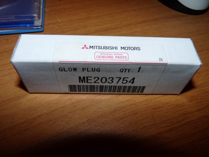

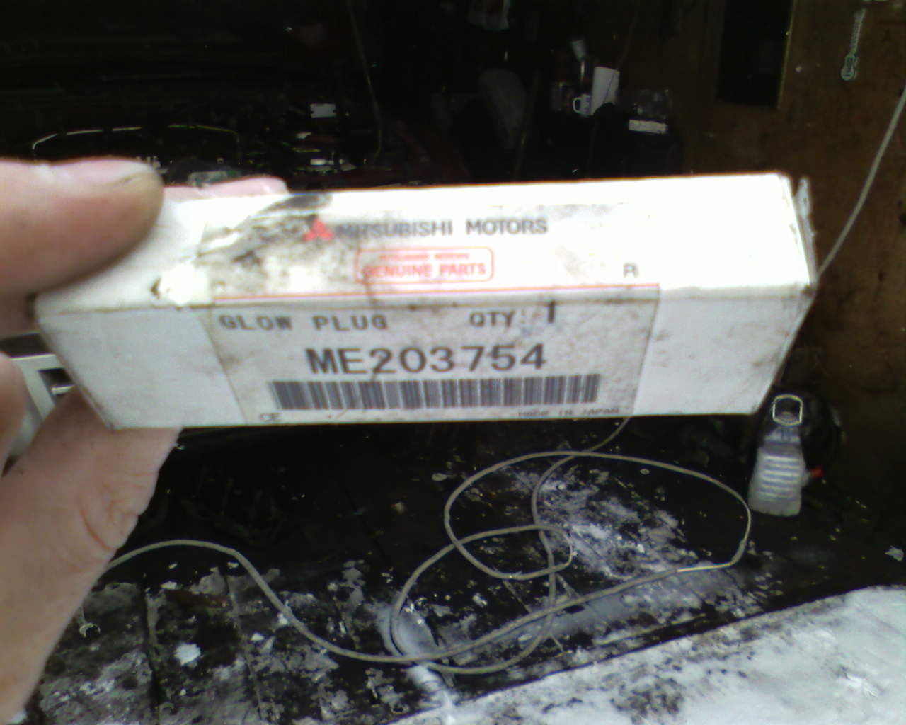

Хмм?! Мне в магазине продали оргиналы под номером ME203754. И кому верить? На коробочке написано.... да что там написано, вот она:
Родные свечки стояли такие же как и у автора топика (3 с желтоватым изолятором, 1 с белым).

Богатырь писал(а):мурзик! Да у меня по больше пожили, два месяца и погорели, три штуки.Буду оригинал искать, старые вкрутил и одна осталось живая пока работает.
оригинальные свечи на двигатель 4м40 отличаються коричневым изолятором и сопротивлением свечи при комнатной температуре 00.1 Ом.все другие свечи продаваемые в магазинах под оригинал ngk.bosh и другие производители не подходят под это сопротивление.при покупке возьмите с собой тестер и замерьте сопротивление свечи.ЛЮБИТЕЛЯМ НЕОРИГИНАЛА СКАЖУ -СКУПОЙ ПЛАТИТ ДВАЖДЫ.ЕЩЁ РАЗ ПОВТОРЮСЬ -ОРИГИНАЛ С КОРИЧНЕВЫМ ИЗОЛЯТОРОМ НА ВЕРХУ И С СОПРОТИВЛЕНИЕМ 00.1 Ом.
на 4д56 с двумя релюшками и со свечами 6.2 вольта-оригинальные свечи покрашены зелёным цветом и на самой свечке значёк мицубиси.сопротивление этих свечей 0.05-0.07 Ом.всё другое что не подходит под это сопротивление неоригинал.прислушаетесь вы к моим высказываниям или нет решать Вам.ставить оригинал или не оригинал дело ваше.НО НЕ ЗАБЫВАЙТЕ-СКУПОЙ ПЛАТИТ ДВАЖДЫ.
НА ФОТО ОРИГИНАЛЬНАЯ СВЕЧА НА 4М40

мурзик писал(а):НА ФОТО ОРИГИНАЛЬНАЯ СВЕЧА НА 4М40
О! Прям моя коробочка :)
Значит ME203754 и есть оригинал на 4M40
коробочка может быть такая но в ней может лежать другая свеча не оригинал.ты померь сопротивление.многие магазины в этой коробочке продают ngk и говорят что это оригинал.сопротивление на ngk не подходит под оригинал.выше я написал ,чем отличаеться оригинал.

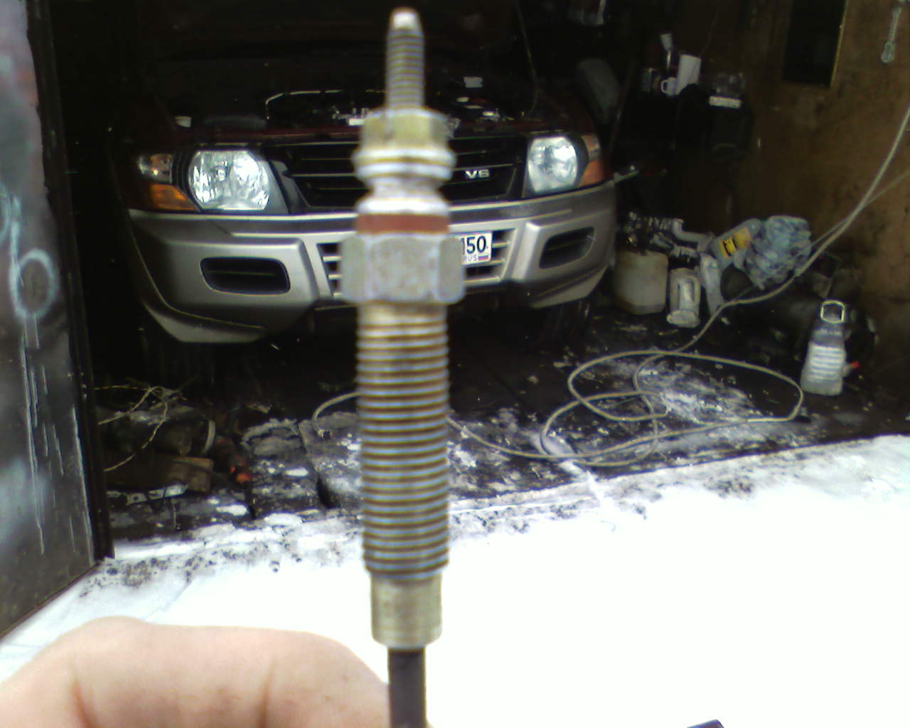

Нету у меня хорошего омметра чтоб померить сопротивление, а на вид свечка вроде такая же... кстати на вашей фотке не видно нагревательного элемента, вы за него пальцами держитесь...
PS: Вот в этом сообщении я выкладывал фото своей свечи

Poluprovodnik писал(а):Нету у меня хорошего омметра чтоб померить сопротивление, а на вид свечка вроде такая же... кстати на вашей фотке не видно нагревательного элемента, вы за него пальцами держитесь...
на фото на твоей коробочке надпись рм165-да они пробиваються по вину ,что идут на двигатель 4м40-но сопротивление этих свечей-01.7-01.9 Ом,что по сопротивлению не подходит под оригинал.на твоём фото свечки похоже оригинал.есть ещё СР05-которые тоже бьються по вину.у них сопротивление-01.1 Ом,что так же не подходит под оригинал.что бы проверить сопротивление -нужен обычный тестер.

На моем фото, свечка та что слева она и была в этой коробочке, коробочка один-в-один с вашей, да и свеча уж больно похожа на вашу.... а PM165 написано ручкой - мало ли что ей можно написать ;) .... хотя, также как и написать ручкой, в коробочку можно положить все что угодно.

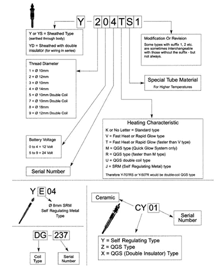

Господа ,подскажите,что за свеча.На свече написано GP 8K Y07 11v.
Заранее благодарен.

Так кто нибудь может дать вразумительный ответ по маркировке свечи?

Сообщение AlexV »
Может тут сможешь расшифровать
