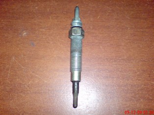

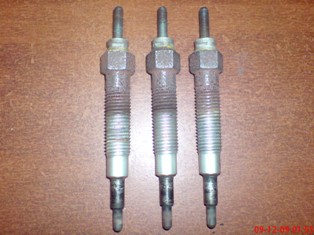

я свечи выкрутил, а там 3 ржавые, свечи родные походу, и одна не понятная на огранки написано JKC11V.632.7F.11 не рабочая. Кто знает, что это за свеча.
Проверил 3 ржавые, рабочие! 2-3сикунды, кончик накаляется.

Они ржавые и номера ни видать
Разные же вкручивать нельзя! Вроде как
А сейчас купил, и знаю номер, если чего поменяю сгоревшую

да они бывают разными как по размеру (форме калильного элемента) так и по напруге... смотри по каталогу в магазине...( у меня к примеру стоят от кантера (вернее номер соответствует) по каталогу)...а вот та которая на фотке типа корейско-японская лично у меня около 6-8 меяцев ходят, потом поочереди летят.. ИМХО найди контрактную японскую и поставь...

ну как ржавые...вроде на фотке ниче так смотрятся...почисти их и не парься...

Вот если бы это произошло, то исключительно по недосмотру.Маркс писал(а):правда у товарища когда свечи менял (еще с японии) так одна чуть в форкамеру не вывалилась так как почти перегорел сам калильный элемент и ржавющая была, но ниче обошлось...
У меня, например, тестер четко показывал на 3-х единицу, а на одной молчал.
