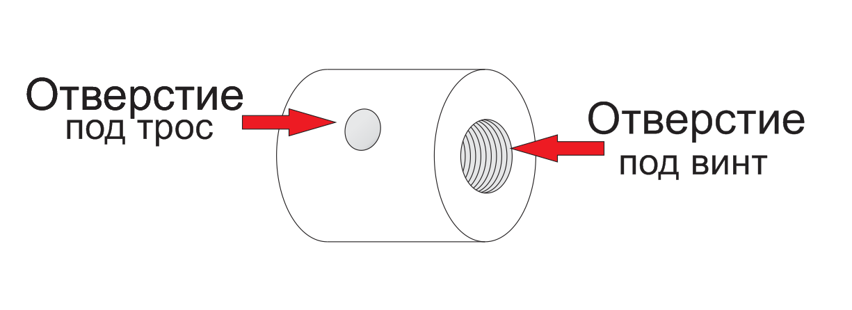

для надежности болтик можно м6 и просверлить поперек, продеть тросик и гайкой затянуть.
Просто между шайбочек больно не надежно.

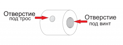

Ну с жигулёвского карба оторви, там точно маленький цилиндрик. 6 гранный под ключик на 8
Дед Василь
- HiTEX
- Сообщения: 7031
- Двигатель:: 6G72 24V
- Откуда: Алма-Ата
- Благодарил (а): 79 раз
- Поблагодарили: 339 раз
Re: Подскажите, знающие...
А вообще возьми пруток на 8 мм, просверли два отверстия, в одном нарежь резьбу М4 и съэкономь рублей 750
