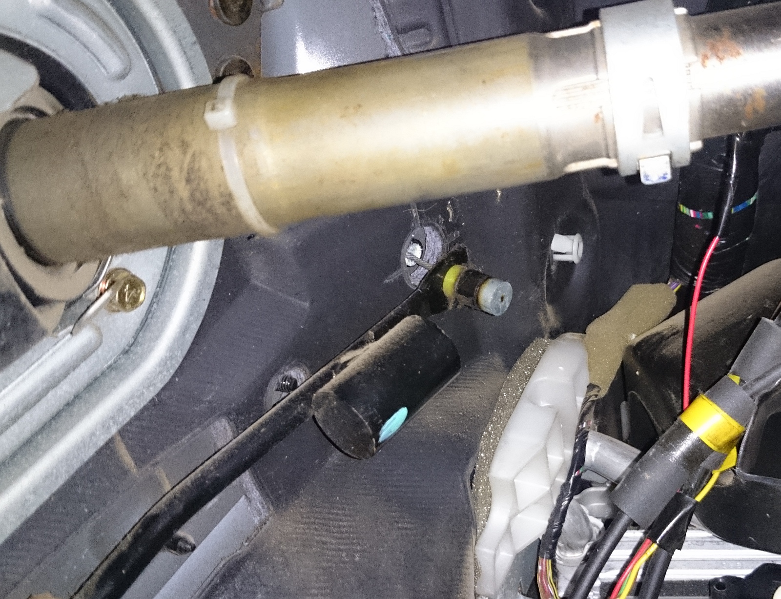

В общем, нашел кажется подходящий тросик.
Совсем новый УАЗовский висел в гараже. Толщина жилы 1.86 мм, общая длина больше метра. Спереди уже готовый цилиндрик.
Осталось придумать, как его закреплять со стороны педали.
Пока сфоткал родную конструкцию:

Re: Подскажите, знающие...
или сбоку сделать дырочку и нарезать резьбу под винтик...
в общем-то вариантов много.
да думал прямо не снимая на месте и сделать.
а плющить это ж молотком махать надо...
