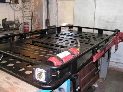

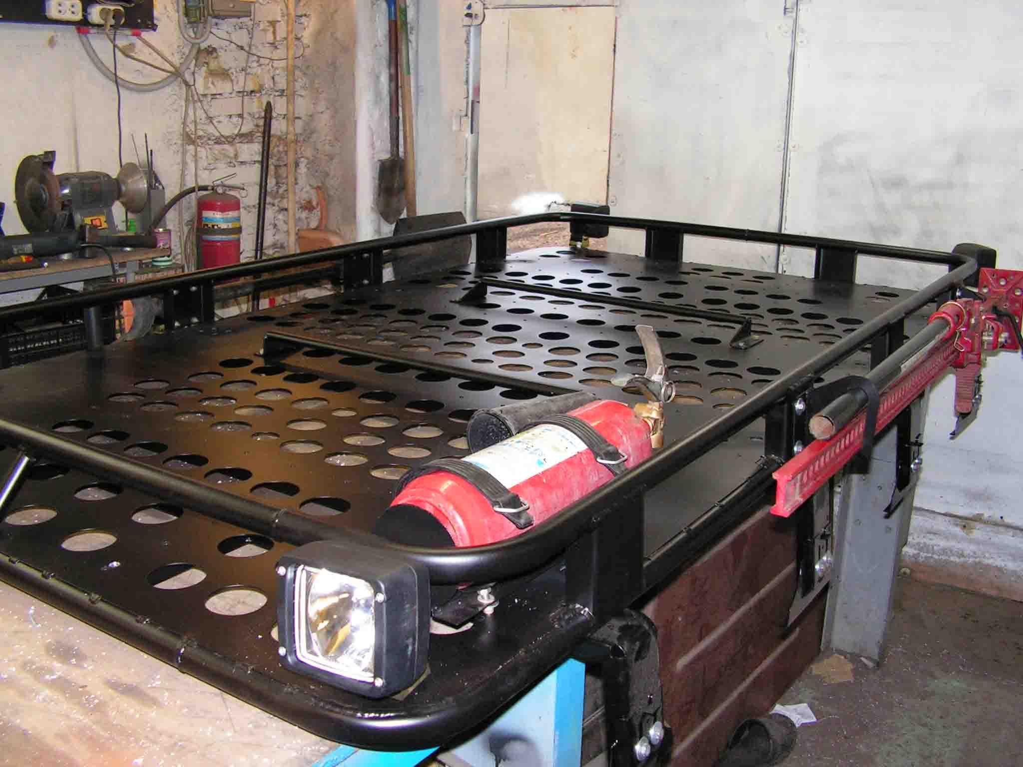

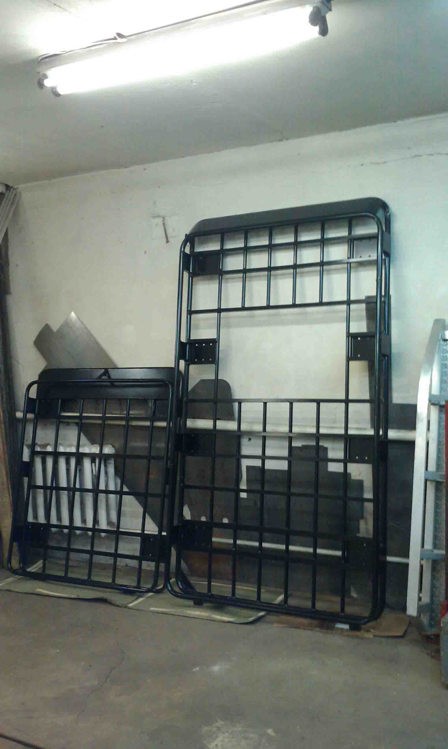

если кому интересно вот то что делал багажник не из дешевых корзина полностью алюминиевая сварная ,закрыта листом такая конструкция не шумит и держит не малый вес ,в центре крепиться тулевский пинал ,сам багажник к машине крепиться на стальные регулируемые кронштейны ,крепление лопаты и джека тоже из стали ,все проверено и отработано на разных машинах ........

МШУ
Сообщения: 28930
Двигатель:: 6.2диз и 1.3бенз
Благодарил (а): 91 раз
Поблагодарили: 515 раз
Re: Вес и Размер Экспедиционного Багажника
Сообщение МШУ »
ВСЁ супер,НО!!!! зимой снег,через твою перфарацию,проваливаца не будет
имей обратную связь с "клиентом",и через пяток лет кенгурушники отсасут))))))
andreiaw
Сообщения: 129
Зарегистрирован: 12 янв 2010, 23:08
Сообщение andreiaw »
дело в том что все относительно ,многие кто заказывал такие вещи на машине ездят только в летний период , а многие и того меньше летом пару раз и в гараж ,те кто ездит постоянно и не снимая багажник с крыши я им делал без листа только каркас силовой имел меньшую клетку .....
я клиентам ничего не навязываю ,я только предлагаю , что мне скажут то я и сделаю ..........

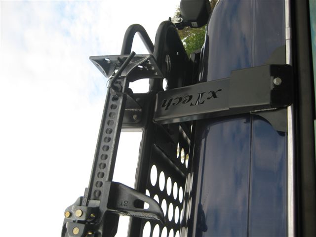

я крепления делаю сам ,рисовал с АРБ кронштейн регулируемый по высоте и по наклону,режу на лазере гну на чпу кронштейны все как один ,одну часть в зависимости от крыши я меняю .....

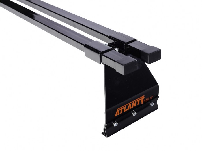

Такие?

не я делаю на большие нагрузки ,вот один из кр. на сафарь.....

Я думал что те которые на моём фото несут бОльшую нагрузку

все относительно ,есть люди которые страхуются ,на этом сафаре было установлено 10 опор ,по 4 с богов и 2 сзади ......
а потом на сколько планируешь на крышу грузить .........??????
