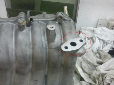

Привет друзья!Пока нигда больше не нашел ответа,пишу сюда где встретил чуть похожую проблему.
Ездил,сгнил вв провод,надо менять.Думаю,ну и свечи,раз снимать.Ну и прокладку купил впускного коллектора(230р стоила,похоже что не орригинальная.Не знаю играет ли роль).
Так вот,отдал газовщикам,которые мне газ ставили,вроде грамотные ребята.
Все поменяли и...
P0171 и P0174 практически одновременно.
Путем множества диагностик и экспериментов выяснил,что на ходу никаких ошибок нет,а вот когда останавливаюсь,в положении хоть D,хоть P,смотрю краткосрочную топливную корректировку по обоим блокам целиндров проценты почти одновременно начинают расти до 25% и выше даже.Что на газу,что на бензине.
Куда смотреть?

Машина другая, мотор другой, газа нет, но именно две эти ошибки одновременно на холостых - был небольшой подсос воздуха через втулку оси заслонок во впускном коллекторе. Думаю и у вас надо искать где воздух сосет. У меня было слышно как воздух шипел - поэтому сначала нашел на слух, потом на форуме выискал подтверждение догадке, ну а дальше дело техники...

Спасибо вам за наводку!С работы приеду,буду копать.Мне предложили давление в коллекторе прибором померить и вдшкой по контуру прокладки побрызгать,посмотреть на работу мотора,изменится ли...

master71, мне по вводным данным так же кажется, что подсос воздуха, например шланг какой-нить не одели на место или коллектор не притянут где-то.
P.S. проверили? результаты есть?

Jez писал(а):master71, мне по вводным данным так же кажется, что подсос воздуха, например шланг какой-нить не одели на место или коллектор не притянут где-то.
да я тоже так думаю,времени смотреть пока небыло,завтра сутра поеду разбираться.Отпишусь

Проблему решили.Подсасывало воздух на стыке трубки от выпускного коллектора,к впускному.Где стоит стальная прокладка.Посадили на термостойкий немецкий герметик.
