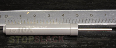

f0X писал(а):Для начала по тестил сами амортизаторы смотрим видео:
Многообещающе! Правда вязкость в аморте при -24 все-таки великовата. Но пусть это будет на уровне придирки.
Главное в другом - механически закрепить минимум 1 аморт снизу а потом всю эту конструкцию поставить на штатное место ( если позволит геометрия).
И еще fox- по креативности и мультимедийности подхода ты однозначно супер! Я наверное и рядом не стою... :lol:

AMATI писал(а): вязкость в аморте при -24 все-таки великовата. Но пусть это будет на уровне придирки.
меня тоже это очень смущает ](*,) попробую испытать другой аммо :roll: вроде есть на примете подходящий:

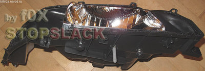

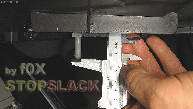

По поводу геометрического расположения вопрос к владельцам: хочу понять, если расположить аммо торчащим из фары снизу под отражателем примерно так:
найдется ему там место под фарой? никуда он не упрётся? (имею в виду на штатном авто, с штатным бампером)
Если да, то похоже всё выходит очень просто....

f0X писал(а):По поводу геометрического расположения вопрос к владельцам: хочу понять, если расположить аммо торчащим из фары снизу под отражателем примерно так:
для "лётчиков" можно снизу и два демпфера поставить
Это смотря какая жесткость у этих амов -Два наверное не получится - корректор снова не сможет рабртать из-за жесткости.
Под левой точно у нас на МПС найдется , а вот по правой, разве что ближе к середине машины бачок омывайки мешает наверно... Счас скину фотки.

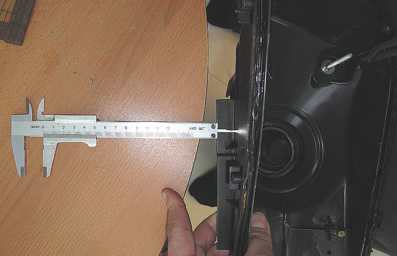

AMATI писал(а):Счас скину фотки.
давай если увесистые то на мыло boyko-alex(гав)рамблер.ру

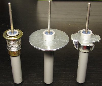

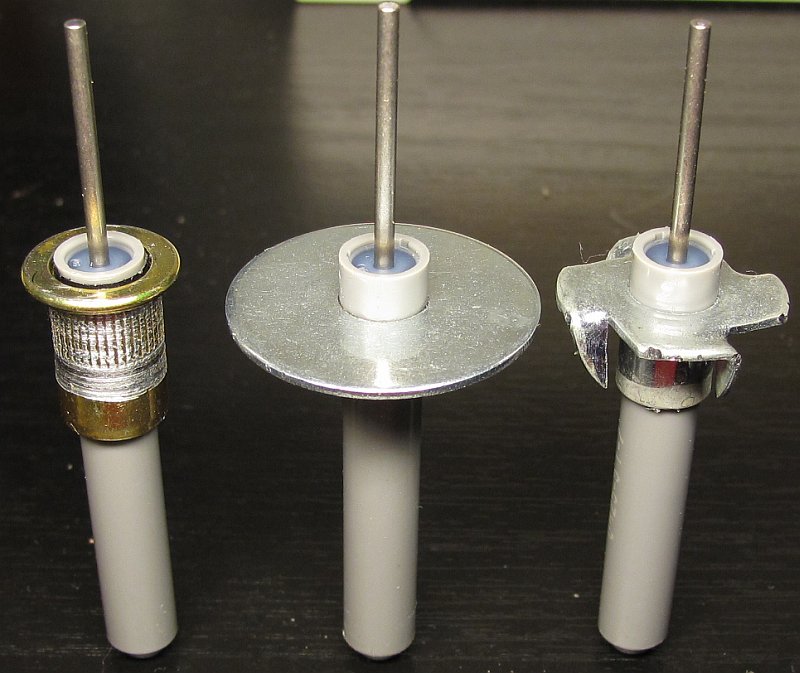

На Ваш суд, три способа крепления демпферов в пластиковый корпус фары:

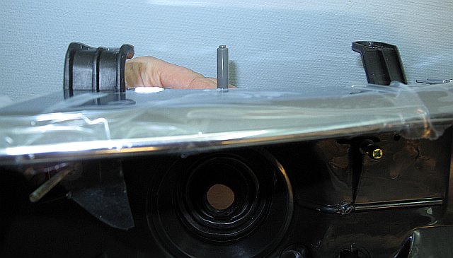

Судя по фото AMATI, места снизу для демпфера должно хватить под правой фарой

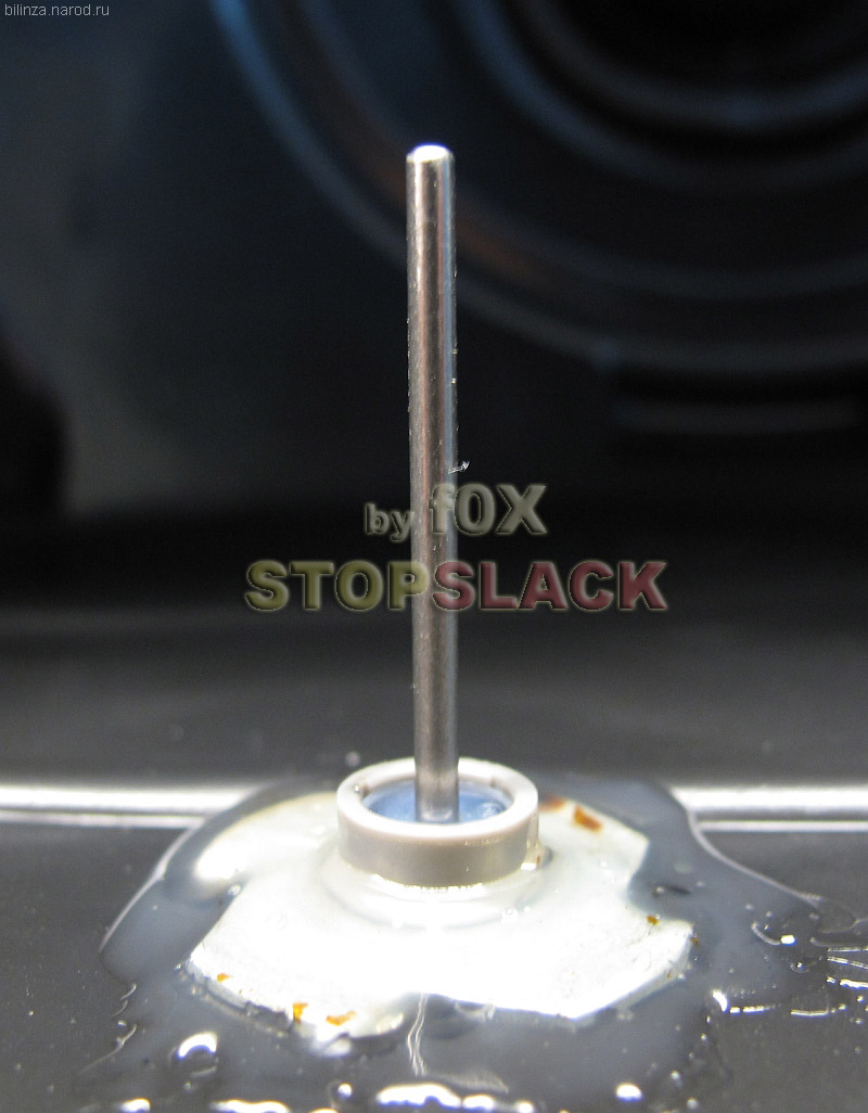

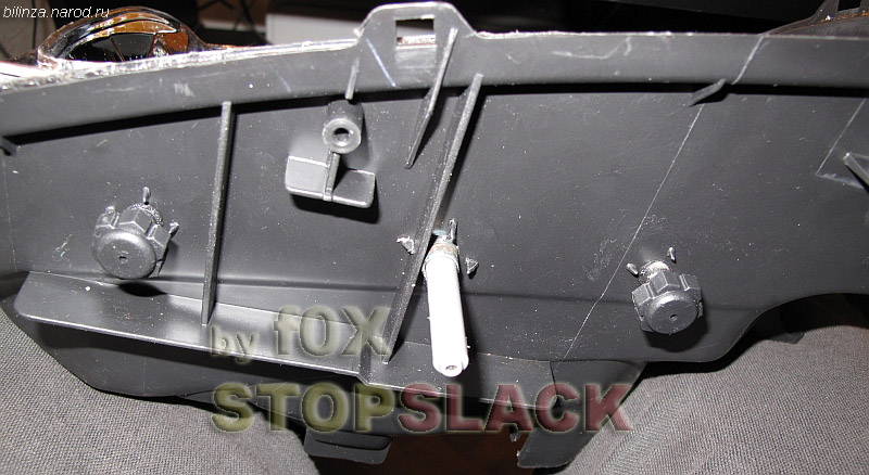

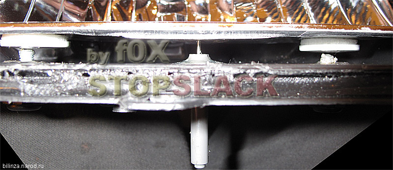

Да вроде получилось ... поставил демпфер на одну фару.
Механическая + демпферная система
Вот, такая пиписка :)
за габариты выступает на 25мм снизу (вроде в бачок омывателя не должно упереться)
В месте контакта штока демпфера с отражателем, приклеил монету

Кажется и 2х соток ( тьфу ты) - суток не прошло, а прогресс на лицо ( тьфу ты на фаре)!
Только монету нельзя было клеить, только что-нибудь идеально гладкое - с наименьшей шероховатстью!
И пара винтов внизу уже без надобности. Можно их глушить. Теперь пора приступать к вкорячиванию корректора в Монтеровские фары.

как вариант шайба клапанная может быть очень кстати.
А пока скруглил носок штока

А клеиш все? На термопистоле??? Тогда не гуд.... летом в жару расползется :))))))))

Lavr36, скорее всего НЕ "клею", а герметизирую термо-пистолетом. Забивная гайка сидит мёртво (перед посадкой в пластик, её термо-феном накаляю, а после посадки "рога загибаю").
Меня больше беспокоит, необходимость установки второго демпфера (в добавок к первому нижнему), только сверху фары. Но там точно не угадать место-положение (нужно смотреть на самом авто).

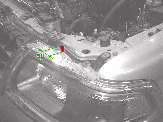

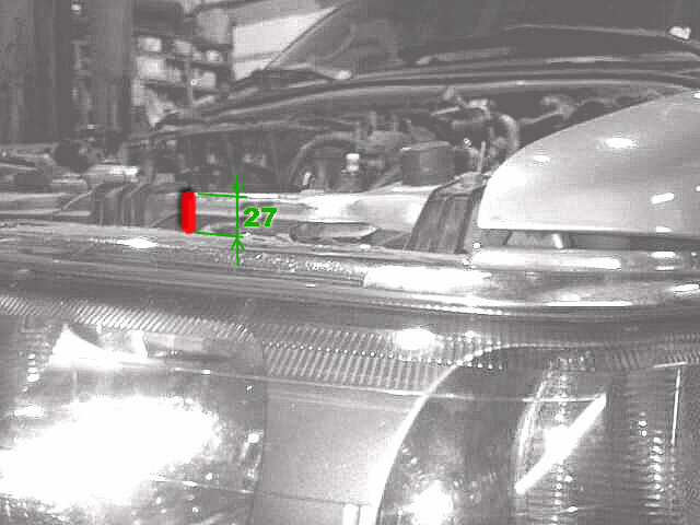

Спасибо за помощь автору фото! На основе их сделал наброски.
...вроде найдено местечко для верхних "мини-амортизаторов"
Изображение Добровольцам просьба проверть будет-ли закрываться капот, при таком расположении:
высота над уровнем "очков" фары 27мм
от края "уха" 50мм
примерно так...

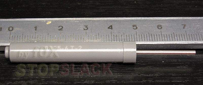

f0X писал(а): Состав установочного комплекта системы STOPSLACK-II:
4шт. демпфирующих мини-амортизатора (SIMON, Германия)
4шт. металлических шайбы с демпферами
6шт. винтов с пластиковой головкой
6шт. спец. гаек для врезки в пластик
6шт. удлиненных гаек
16шт. демпфирующих самоклейких шайб
1шт. сверло
Так же не мешало бы вложить подробнейшую инструкцию по установке, озвучить цену и определиться с возможностью доставки по СНГ... ;)
