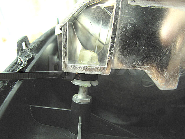

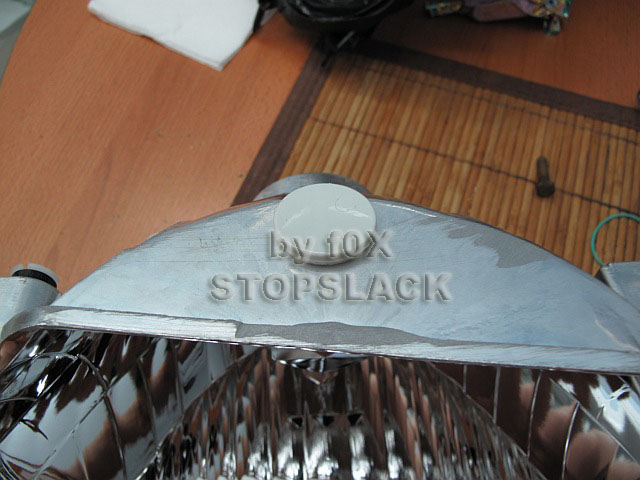

При установке модулей би-линз (при способе крепления на отражатель) из-за:
-люфта отражателя,
-веса самих модулей,
-четкой СТГ
может проявиться эффект "дрожания света" на дороге
Проблема с возможной "тряской света" вполне РЕШАЕМА.
Разработана специальная система, названа STOPSLACK данная механическая система, устраняет «дрожание» (паразитные колебания пучка света) штатных и тюнинговых би-линзами фар, на некачественных дорожных покрытиях и вне-дорог. Система позволяет выполнять «регулировки света» штатными регулировочными винтами с последующей жесткой (и полужесткой, для авто с корректором) фиксацией отражателя.
Я автор системы, готов ответить на все вопросы тут или по эл.почте

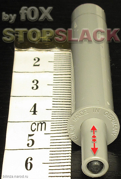

Состав установочного комплекта системы STOPSLACK-II:
4шт. демпфирующих мини-амортизатора (SIMON, Германия или Австия)
4шт. металлических шайбы с демпферами
6шт. винтов с пластиковой головкой
6шт. спец. гаек для врезки в пластик
6шт. удлиненных гаек
16шт. демпфирующих самоклейких шайб
1шт. сверло

Для тех у кого корректор, то нижний винт, системы STOPSLACK нужно ослабить до конца.
Фиксирование отражателя, в этом случае, только за счёт верхнего винта системы STOPSLACK.
При этом, амплитуда колебания ("дрожания") отражателя в РАЗЫ уменьшается.
А на бездорожье (особенно длительных рейдах по гребёнке), где не используется корректор, можно использовать все винты системы, жестко фиксируя отражатель.

AMATI писал(а):предположим ...для работы корректора выкрутить-ослабить нижний винт до конца, по теории физики да и элементарной логике... в моменты проезда неровностей (особенно ямок выбоин и трещин) происходит моментальное-импульсное вертикальное перемещение отражателя с линзой сначала ВСЕГДА ВНИЗ, а только потом гораздо ослабленное обратное колебание ВВЕРХ. Поэтому меня бы мало интересовало гасить геморойным способом СЛАБЫЕ перемещения ВВЕРХ и совсем никак ВСЕ СИЛЬНЫЕ перемещения ВНИЗ.
В теории так - на практике всё ИНАЧЕ.
Попробую объяснить, как Я понимаю:
Сам эффект "дрожания" происходит из-за колебания отражателя на котором закреплена линза.... так?
Дрожание происходит наиболее очевидно, когда пучёк света (точнее - чёткая свето-теневая граница) с ВЫСОКОЙ амплитудой и определённой частотой начинает "прыгать" перед глазами....так?
Под тяжестью линзы, отражатель и так находится почти в нижней (крайней) точке амплитуды... так?
Остаётся уменьшить амплитуду...так?
Заворачивая верхний винт (до соприкосновения с отражателем), мы уменьшаем амплитуду колебания...так?
Ещё, при уменьшении амплитуды, резонансные колебания отражателя, переходят в иной частотный диапазон... но глубоко в физику процесса вдаваться не будем, т.к. уже привёл достаточно аргументов.

ЗАКРЕПЛЯЕМ ЖЕСТКО ПОТРОХА ФАРЫ когда это НАМ НУЖНО!
Повторюсь, что важно помнить: Вес модуля би-линзы более! 350-400 грамм в лучшем случае, а то и больше. Со временем (зависит от качества дорог) крепления отражателя разбалтываются т.к. НЕ расчитаны на такой вес.
Кстати именно по этой причине ставлю под винты такие "подушки":
и дополнительно укрепляю шарнирное и винтовые соединения

Вчера прошли очередные испытания системы нового поколения SS, для фар с корректором. В старую конструкцию были внесены новые изменения в соответствии с новыми потребительскими требованиями.
Основная цель испытания, была проверка возможности использования таких мини-амортизаторов (SIMON, Германия) поддерживающих отражатель, за место нижних винтов системы STOPSLACK:
Несмотря на небольшой мороз (-10-12гр.) испытания прошли успешно.... ждём больших морозов.
Фото и видео материалы будут выложены позже.

Обе системы (с жесткой и демпферной фиксацией) имеют место быть на существование.
Первая: более надёжная, простая рекомендована для фар без корректора (может работать с фарами имеющими корректор)
Вторая: более сложная, менее надёжная, но "дружит" с корректорами (думаю даже с АВТОкорректорами! подружим)

Для начала по тестил сами амортизаторы смотрим видео:
продолжение следует :-"
