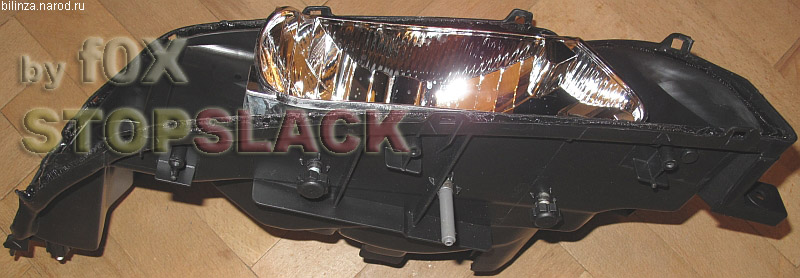

На Ваш суд, три способа крепления демпферов в пластиковый корпус фары:

Да вроде получилось ... поставил демпфер на одну фару.
Механическая + демпферная система
Вот, такая пиписка :)
за габариты выступает на 25мм снизу (вроде в бачок омывателя не должно упереться)
В месте контакта штока демпфера с отражателем, приклеил монету

AMATI
Кажется и 2х соток ( тьфу ты) - суток не прошло, а прогресс на лицо ( тьфу ты на фаре)!
Только монету нельзя было клеить, только что-нибудь идеально гладкое - с наименьшей шероховатстью!
И пара винтов внизу уже без надобности. Можно их глушить. Теперь пора приступать к вкорячиванию корректора в Монтеровские фары.
Re: Линзованный ксенон своими руками (бо...
Добавлено: 20 дек 2009, 20:28
f0X
как вариант шайба клапанная может быть очень кстати.
А пока скруглил носок штока
