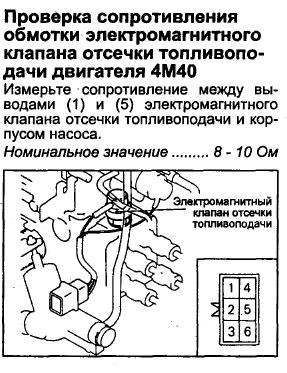

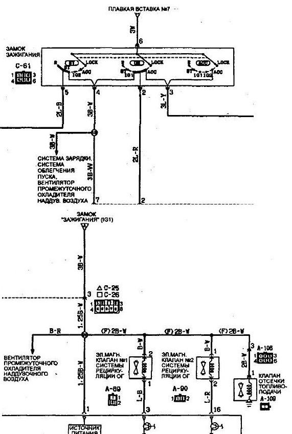

Re: 2 раз перегорел клапан отсечки... за 2 месяца. :(
Может пригодится.
Исходя из выдержки о проверке клапана и схемы, показанной выше, получается, что клапан потребляет 25 ватт. А это достаточная потребляемая мощность, что бы серьезно думать об охлаждении обмотки клапана ( хотя мне не понятно, зачем так много на простой клапан отсечки - может для гарантированной работы от 6 вольт в случае пуска с плохим аккумулятором). Так если какая либо залипушная фирма просто намотала обмотку клапана, но не обеспечила теплоотвод от витков или низкотемпературную применила изоляцию, результат может быть рассматриваемый. Корпус клапана отводит тепло на блок, куда он ввинчен. Какая тама прокладка? Думаю, должна быть теплопроводящая. Рецепт борьбы - последовательный с клапаном резистор, думаю, 4-6 ом. Если при пуске не будет хватать тока открыть клапан - подать через диод в обход резистора плюс с втягивающей обмотки стартера.
