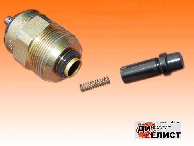

Вообщем клапан отсечки топлива уже 2 раз меняю за 2 месяца. Дорогое удовольствие.
В сервисе сказали что надо смотреть электрику. С электрикой дружу на 3+ не более.
1. Что конкретно смотреть и как ?
2. Можно ли без этого клапана в экстренном случае (типа ночь, лес, 500 км. до горда и никого) завестись ? Бздю уже за город ехать.
3. Возможно ли полностью поменять провод массы который от АКБ идет на корпус и двигатель ?

Замерять напряжение в бортовой сети, если в пределах нормы, то электрика тут не причем. Чтобы спалить клапан отсечки, туда надо подать повышенное напряжение бортовой сети, а если оно в норме, то и палить соответственно нечем.atas80 писал(а):Вообщем клапан отсечки топлива уже 2 раз меняю за 2 месяца. Дорогое удовольствие.
Тут скорее всего качество самих эл. клапанов отсечки топливоподачи хромает.

Re: Перегорает клапан отсечки топлива уже 2 раз.
При хреновой "блокировке", дребезг реле, сгорит как милинький............ напруга самоиндукции может достигать вольт 600 легкоНиколай писал(а):А вообще сжечь его на мой взгляд оч. сложно. Так что я бы смотрел просто в сторону качества.

Ну да, ключик нужен, если уж так невезет с клапаном отсечки топливоподачи.atas80 писал(а):Придется ключиком на 24 запастись... Чтоб в лесу не замерзнуть.
Теоретически, можно и со сгоревшим клапаном доехать из лесу до дома, вывернув клапан и выкинув оттуда сердечник и пружину. Правда потом мотор глушить проблемно будет.

А в чем проблема, шланг соляра отрезать, или воздух заткнутьkolchugin писал(а):Ну да, ключик нужен, если уж так невезет с клапаном отсечки топливоподачи.

Да, именно такой вариант я держу запасным с ключиком на 24. Только я думал оборты убавить винтом регулировки ХХ, что глушить... Вообще не важно как..

Смотрите всё же генератор, всплески даёт. Ещё лучше осцилограф повесить посмотреть что с гены выходит.
Такие вещи (броски напряжения) могут происходить от плохого контакта в блоке перемычек под левым крылом

Как бы не "плескал" генератор, напряжение не выйдет выше 18-ти вольт, такая "перегрузка" для катушки клапана - несерьёзно. Дребезг контакта реле блокировки (если таковая имеется) или контактов замка зажигания может "порушить" катушку легко. Чтобы не нажечь новых клапанов по этой причине, нужно "убить" ЭДС самоиндукции с катушки. Несложно: надо подключить диод рядом с клапаном (анодом к "земле", катодом к "+"), можно вместо диода повесить резистор (0,5 - 10 кОм) - результат будет тот же.

+100orakul писал(а): Дребезг контакта реле блокировки (если таковая имеется) или контактов замка зажигания может "порушить" катушку легко. Чтобы не нажечь новых клапанов по этой причине, нужно "убить" ЭДС самоиндукции с катушки. Несложно: надо подключить диод рядом с клапаном (анодом к "земле", катодом к "+"), можно вместо диода повесить резистор (0,5 - 10 кОм) - результат будет тот же.
