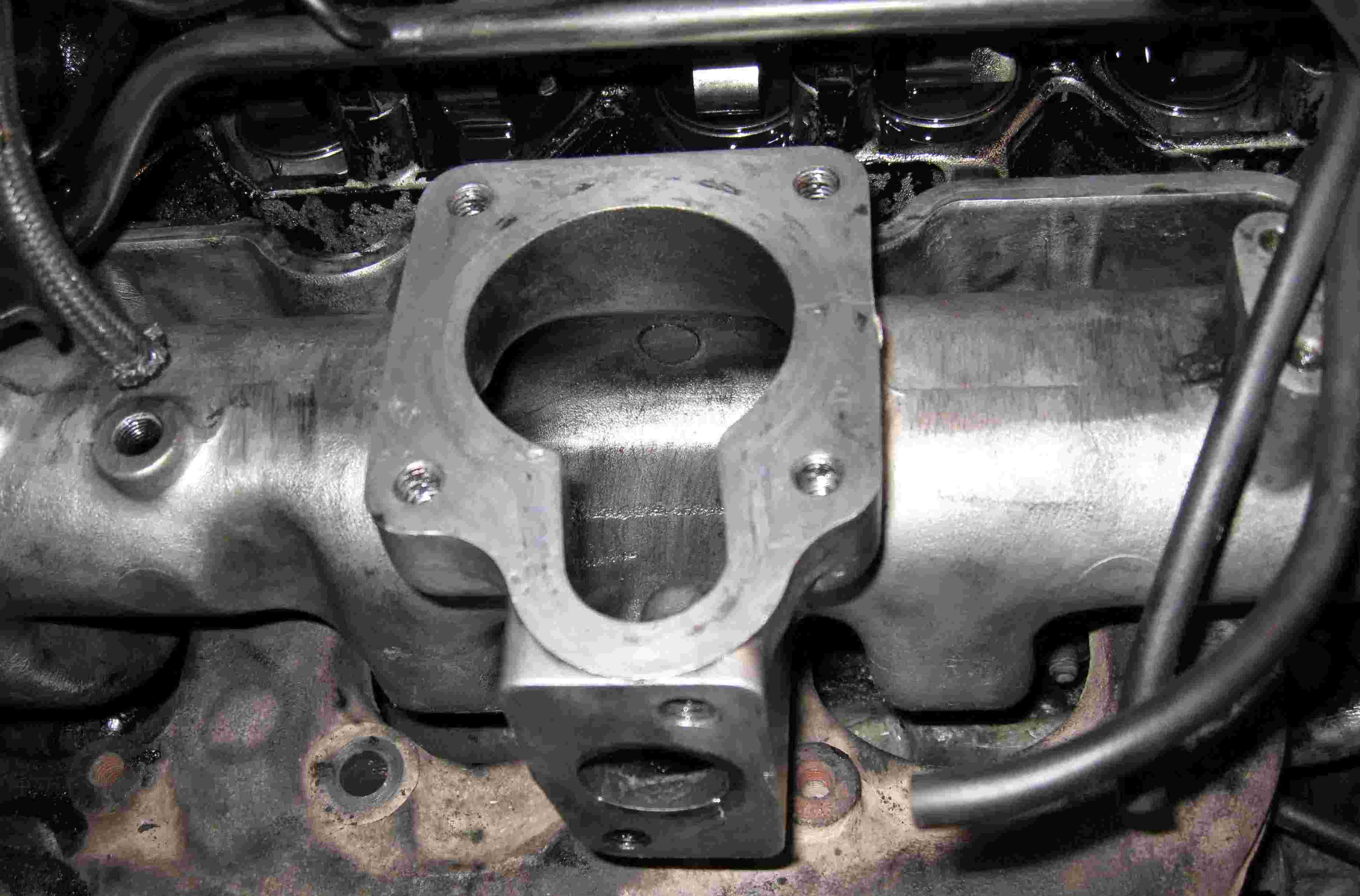

Вот что получилось после чистки...
коллектор после мойки-чистки

Дааа, небо и земля...
У меня тоже во впускном прям гуталин какой-то - хоть ботинки начищай :|
А насколько гиморно его снимать?

А чем очищал?

Да в принципе снимать не геморно если есть там разные карданчики к головкам, а чистил я сначала отчистителем карбюраторов, затем Profam1000, но все это лажа самое простое налить в таз саляры взять щетку вот что самое эфективное, а еще лучше разобрать вечером и на ночь замочить в саляре или керосине. Да дело то не в ЕГР или как говорят маслоотделителе, я думаю, а точнее уверен что дело все в компрессии и в состоянии поршневой группы надо мерить компрессию, а потом уже как следствие снять там коллектор, заглушить ЕГР и все такое, ну не просто так у меня погнало масло через корпус дросельной заслонки когда я заглушил этот самый ЕГР, да стук пропал но проблема то осталась стало масло выдавливаль. А я думаю что мне нужно менять кольца так как и заводиться он стал плохо из за недостаточной компрессии, а лучше всего залить повыситель компрессии и скинуть его нах.....
